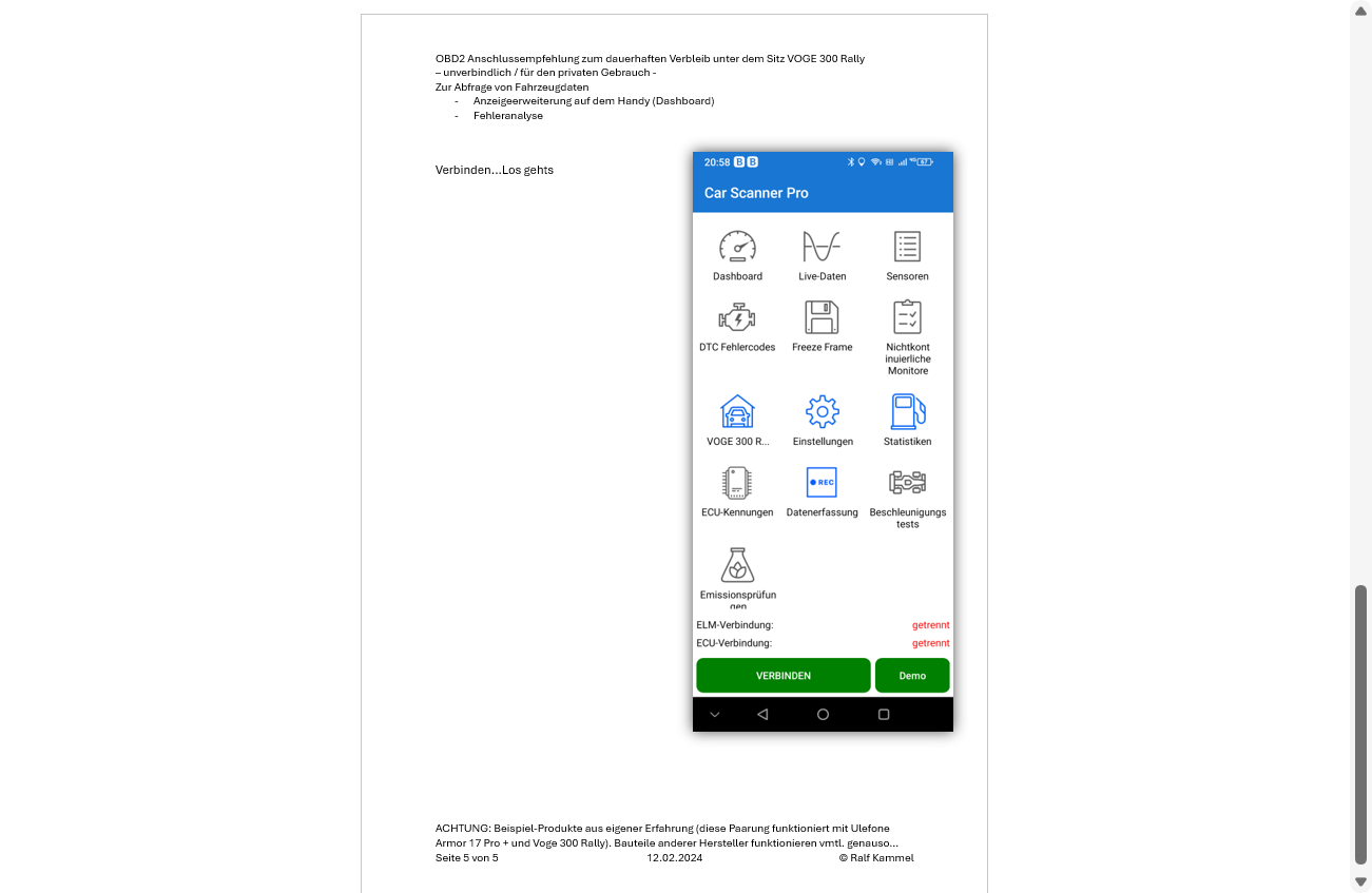

Beitrag von Ralf » Montag 12. Februar 2024, 20:21
Hallo Kollegen,
anbei eine Beispielanleitung zum Anschluss eines OBD2 Diagnosegerätes unter der Sitzbank,
ohne das sie bei abgestelltem Motorrad zusätzlichen Strom braucht.
Ihr könnt je mal rückmelden, ob es fuzzt.
Appropos: Geht hier pdf nicht?
Viel Spaß wünscht
Ralf
