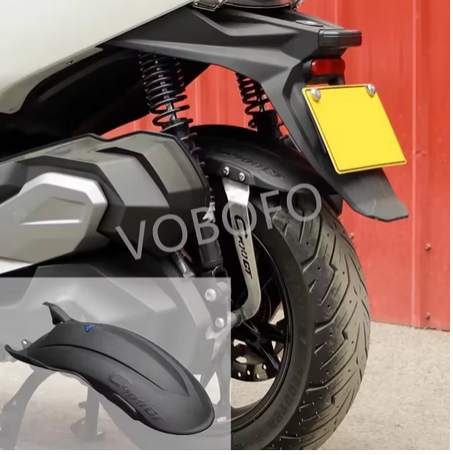

Hab mir den Fender vom Ali auch bestellt und montiert.
Gutes stabiles Material, 2 Schrauben , fertig montiert.
Allerdings schlägt er auch bei mir gegen den Kofferraum. (bei starken Kanten an zb. Kanaldeckeln)
Alleinfahrer 110kg, Stossdämpfer auf 3 von 5, das passt für mich.
Der Fender steht allerdings auch etwas höher über dem Rad.
Hatte ihn mit einen kleinen Seil von Stoßdämpfer zu Stoßdämpfer etwas runtergedrückt. War schon besser.
Hielt aber nicht so.
Will ihn nun etwas heiß machen und nach unten verformen. Vielleicht klappt das.
Habe auch schon für BMW C400 ein Teil gesehen, dass hatte an der linken Seite ein Alubügel mit den Stoßdämferschrauben verbunden.
Das könnte man auch nachbauen. Das zieht den Fender nach unten und stabilisiert ihn gleichzeitig.
Es gibt noch viel zu basteln...

Habs gefunden..
Auch für Voge SR4 steht dort, 55 Euro.

Suchen nach BMW c400 kotflügel.
Das ist der mit dem Metallbügel.
Die anderen Links sind auf der ersten Seite
VG
https://de.aliexpress.com/item/10050078 ... ry_from%3A
