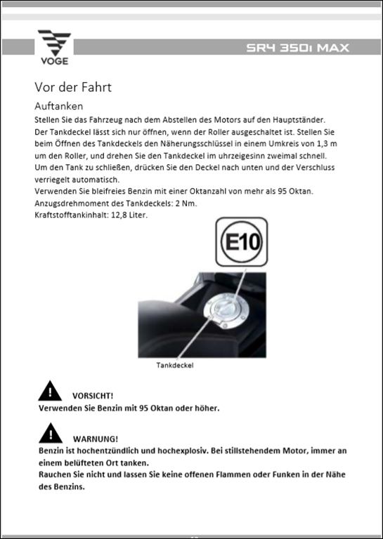

Bei der Übergab, wurde mir gesagt, dass E5 getankt werden soll, im Handbuch eindeutig E10.
Daher ist eine Diskussion nicht vonnöten.
