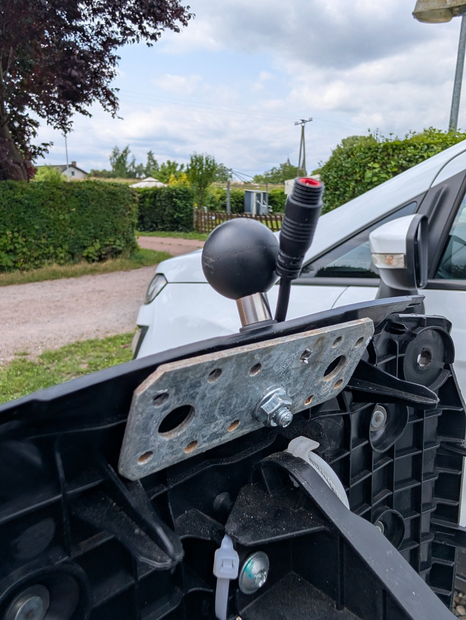

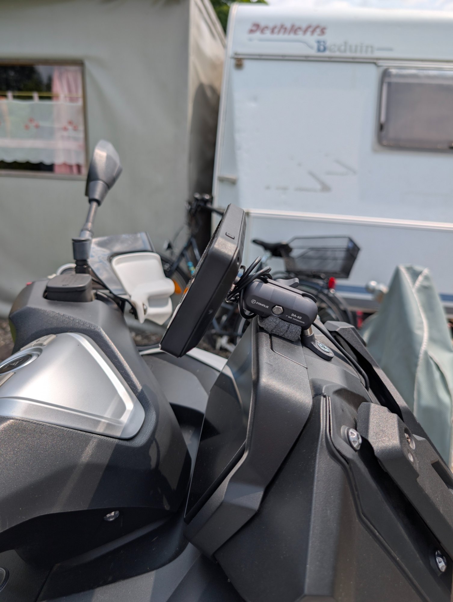

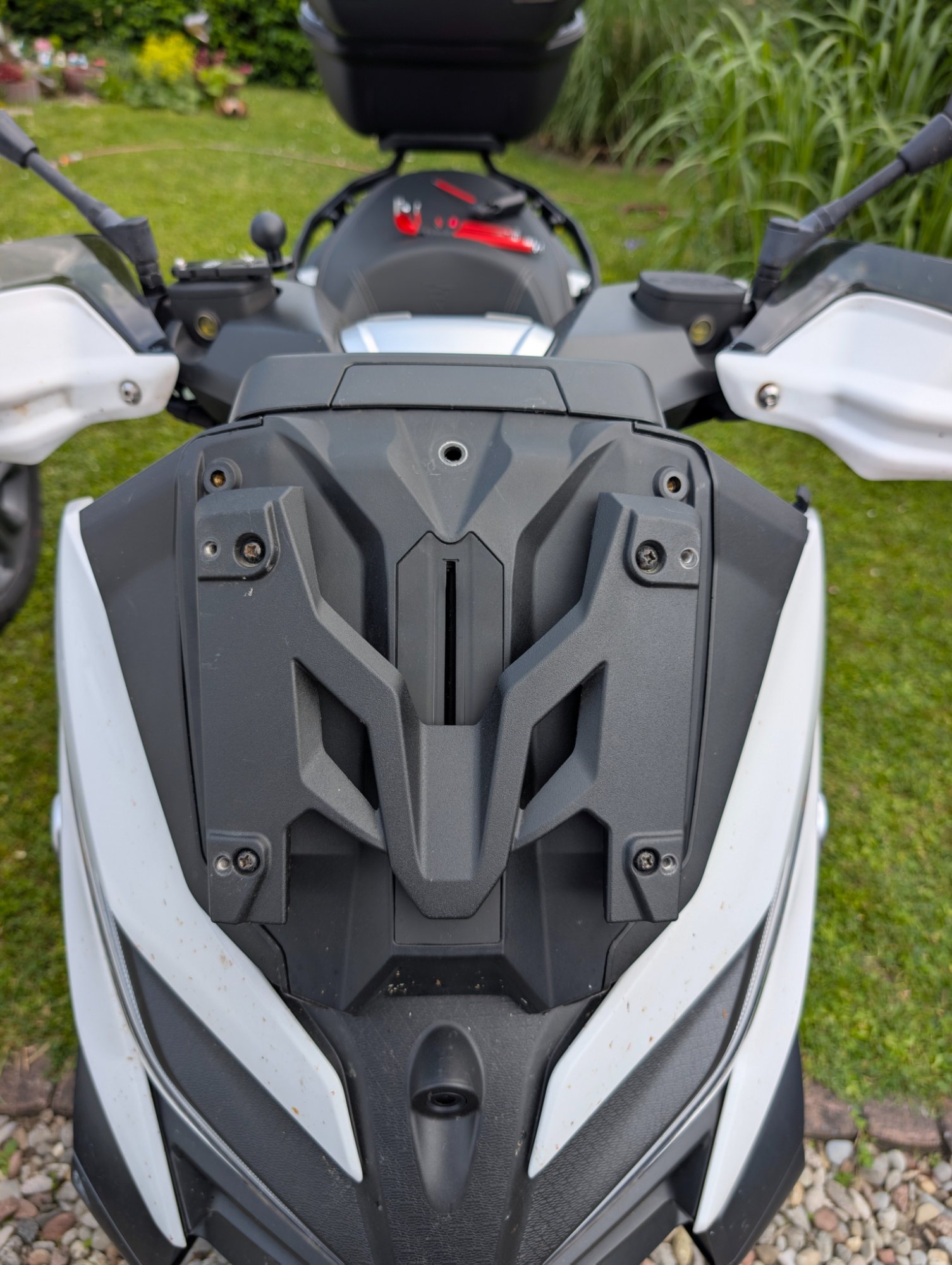

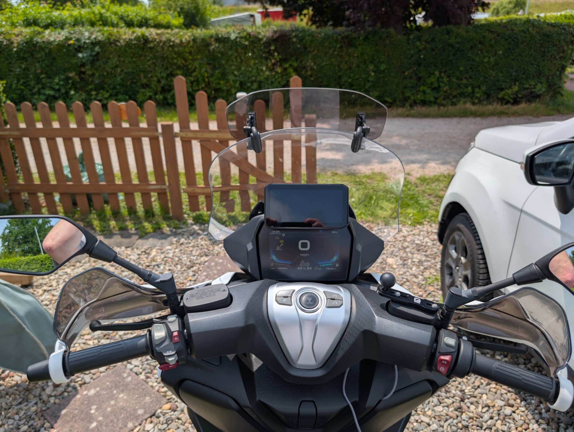

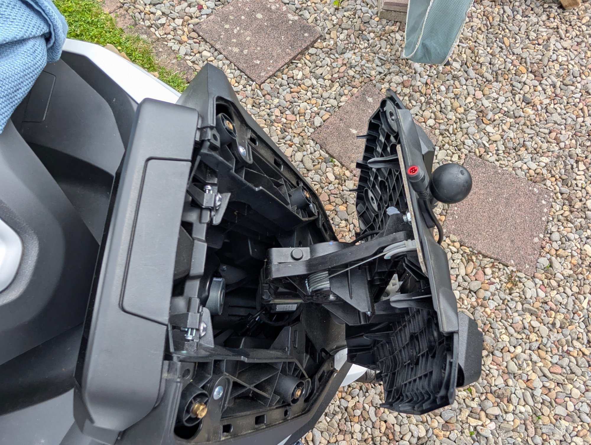

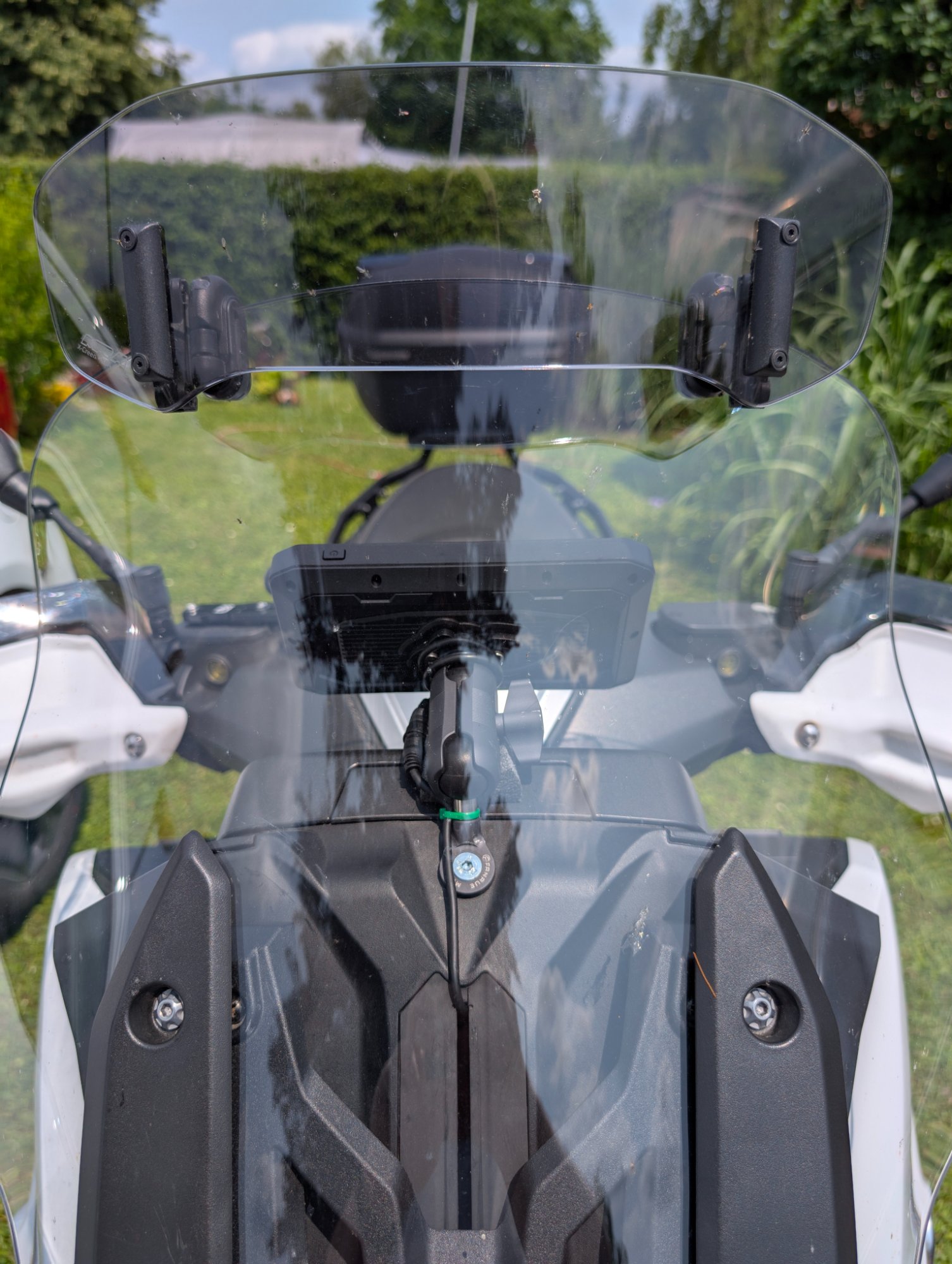

ich hab am Wochenende ein wenig gebastelt :D
Vorgabe war das Navi ( Android Autodisplay oder Handy) über dem Rollersdisplay in Blickrichtung zu montieren, nicht am Lenker.
Da ich den Luxury mit elektrisch verstellbarem Schreibe habe, war das gar nicht soo einfach.
Auf den Bildern unten seht ihr die für mich beste Lösung.
Das Loch für die Ram Mount Kugel hab ich unten noch mit einer Gegenplatte stabilisiert, denn nur an der Plastikverkleidung montieren war mir nicht geheuer auch wegen den Vibationen.
Die sind bei meiner Variante sehr wenig, ich bin rundum zufrieden :)
Strom musste ich zur Batterie legen damit ich permanenten Strom hab, mit Sicherung und so einen komischen, wasserfesten Teil. (war beim Display dabei, hab ich bei Aliexpress bestellt). Ich kenn mich da nicht aus :(
Das Kabel hab ich am oberen Ende vom Schlitten der verstellbarem Scheibe rausgeführt, so musste ich kein zusätzliches Loch bohren. Es fehlen 5mm zur höchsten Stufe der Scheibe jetzt, aber das kann ich verkraften :D
Alles in allem bin ich sehr zufrieden damit und durch das Ram Mount System kann ich da viel montieren, aber ich bleibe sehr wahrscheinlich bei den Android Auto System, da kann ich wunderbar mein Handy spiegeln und mein Navi (MyRoute meistens, Motobit, Google Maps oder TomTom Go) laufen lassen.
Calimoto geht leider nicht nicht mit Android Auto.

Respekt! Saubere Abreit! Und Praxistest war gut?

Im Prinzip schön gemacht, im Ergebnis ähnlich wie das was ich neulich vorgestellt hatte. Das übrige Kabel hätte ich gekürzt, aber damit kann nicht Jeder umgehen.
Aber:
Babba62 hat geschrieben: ↑Montag 9. Juni 2025, 19:41 Das Kabel hab ich am oberen Ende vom Schlitten der verstellbarem Scheibe rausgeführt, so musste ich kein zusätzliches Loch bohren. Es fehlen 5mm zur höchsten Stufe der Scheibe jetzt
Die ist hoffentlich klar, dass die Scheibenmechanik jedes Mal beim hochfahren das Kabel quetscht. Evtl. ist das dem Kabel irgendwann zu viel ... Du solltest die Scheibe so einstellen, dass sie beim Einschalten der Zündung nicht ganz hochfährt, um Kabel und Scheibenmechanik zu schonen. Oder natürlich den Schlitz ein bisschen verlängern.

Beitrag von Babba62 » Dienstag 10. Juni 2025, 06:13
Das ist richtig.
Da ich die Scheibe nie ganz hochfahre dachte ich das klappt schon ganz gut.
Aber meistens wenn man denkt :D kommt nix gutes dabei raus.
Ich bin schon beim ersten mal hochfahren an das Kabel gekommen und werde mir was überlegen.
Vielleicht eine feste Hülse drüberschieben oder ähnliches, irgendwas wird mir einfallen.
Den Schlitz könnte ich auch noch verlängern.....ich werde sehen.
Wie gesagt, ich bin zufrieden mit dem bisherigen aber noch nicht fertig.
Den grünen Kabelbinder werd ich auch noch tauschen gegen einen schwarzen, hatte leider keinen zur Hand am Pfingstwochenende

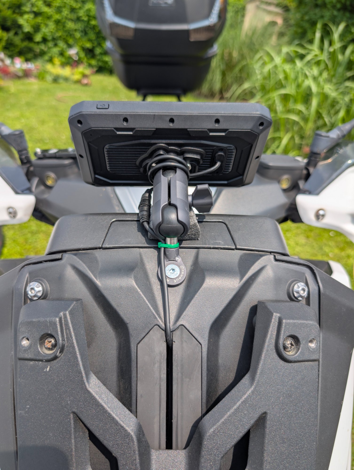

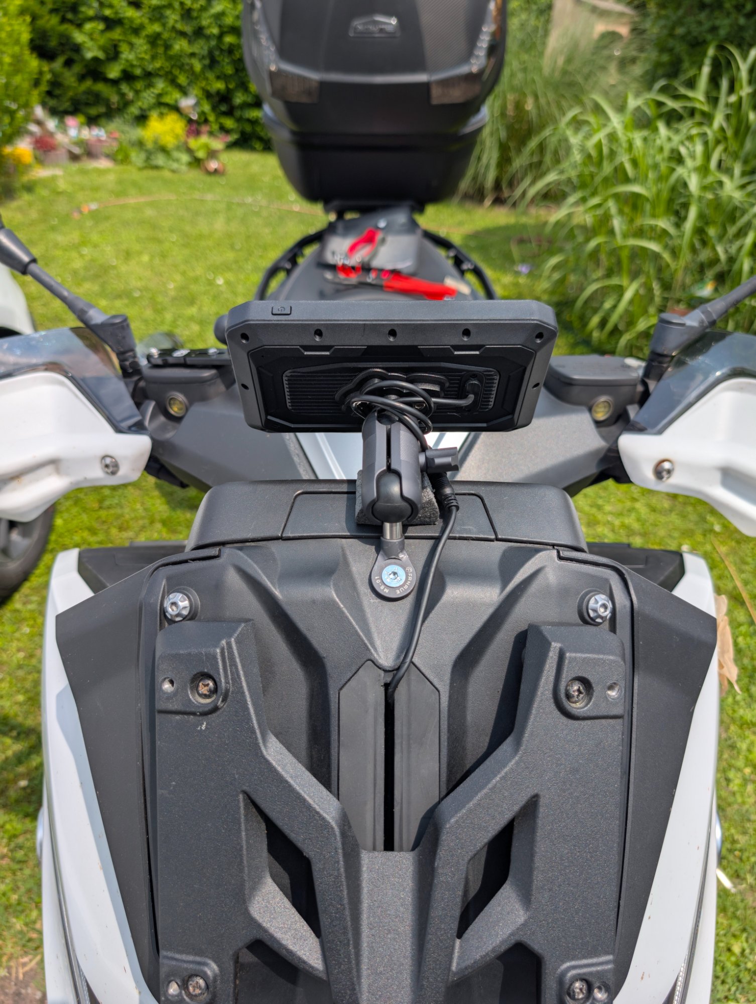

Gestern bin ich bei bestem Wetter und guter Laune 250 km quer durch den Pfälzer Wald gefahren, voll entspannt.
Dabei hab ich nicht das Carpuride benutzt, ich war mit Calimoto und meinem alten Handy unterwegs und eine X-Grip Halterung von RAM Mount.
Das hat wunderbar funktioniert, kaum Vibationen und absolut stabil, ich bin begeistert und werde alles erstmal[media][/media] so lassen.
Bilder unten dabei.
Bis auf den Strom von der Batterie, da muss ich mir was einfallen lassen mit der Verlegung. Gestern hatte ich das auch "aufputz" vom Handschufach verlegt, aber beim Carpuride brauch ich permanent Strom sonst ist jedesmal alles weg wenn ich den Roller ausmache und man muss die Navigation mühsam neu starten.
