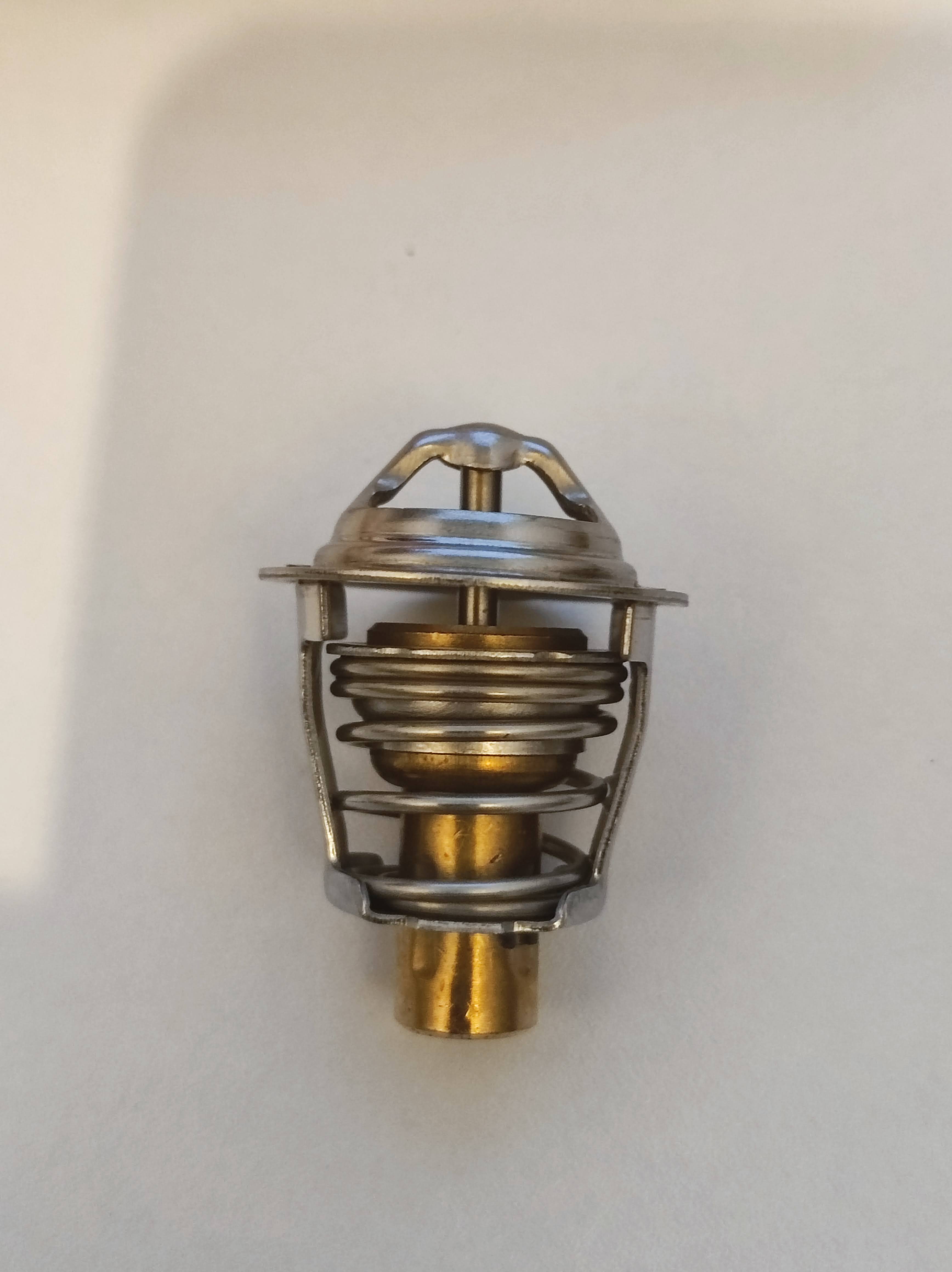

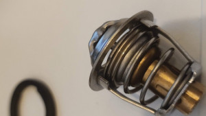

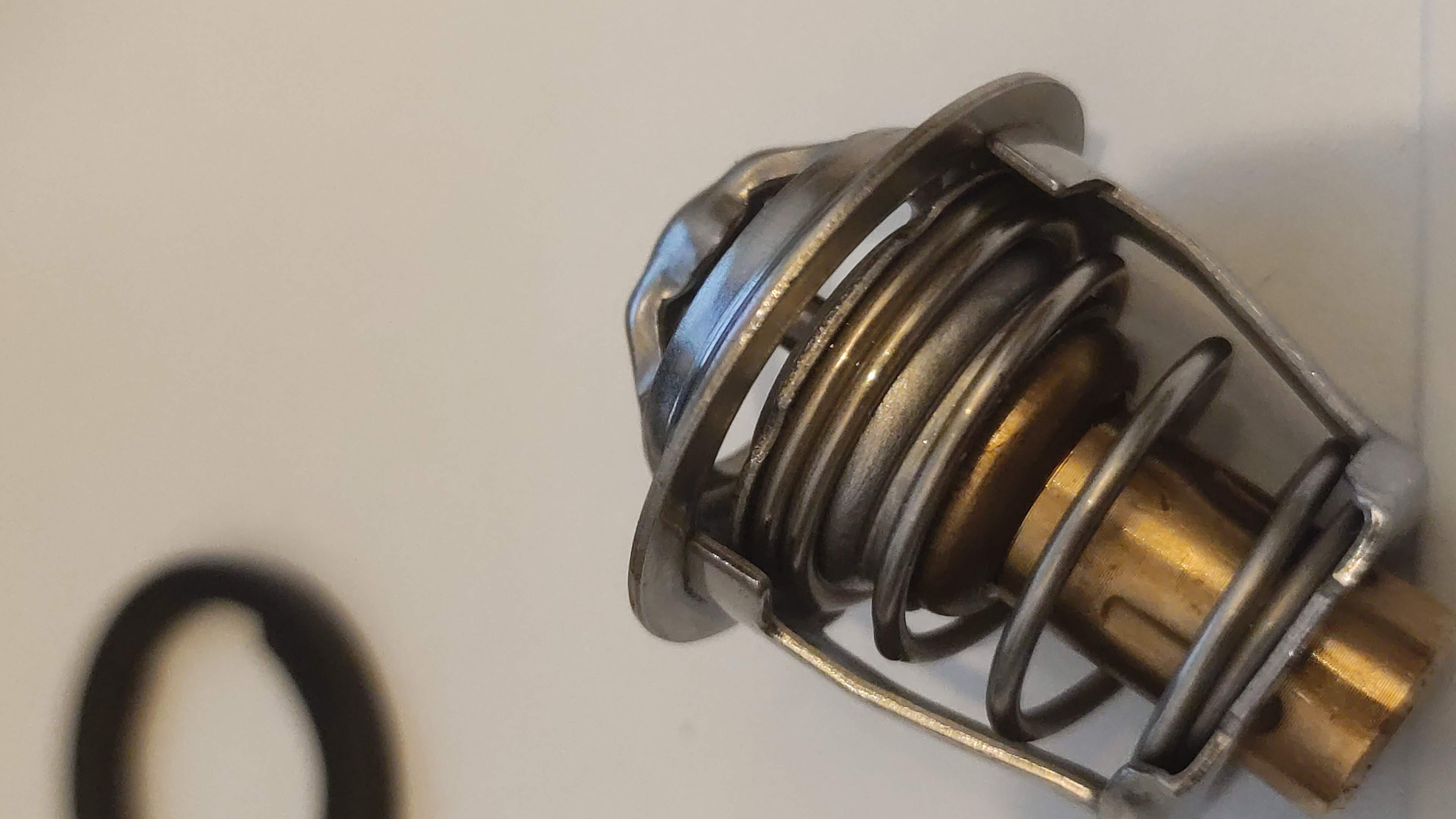

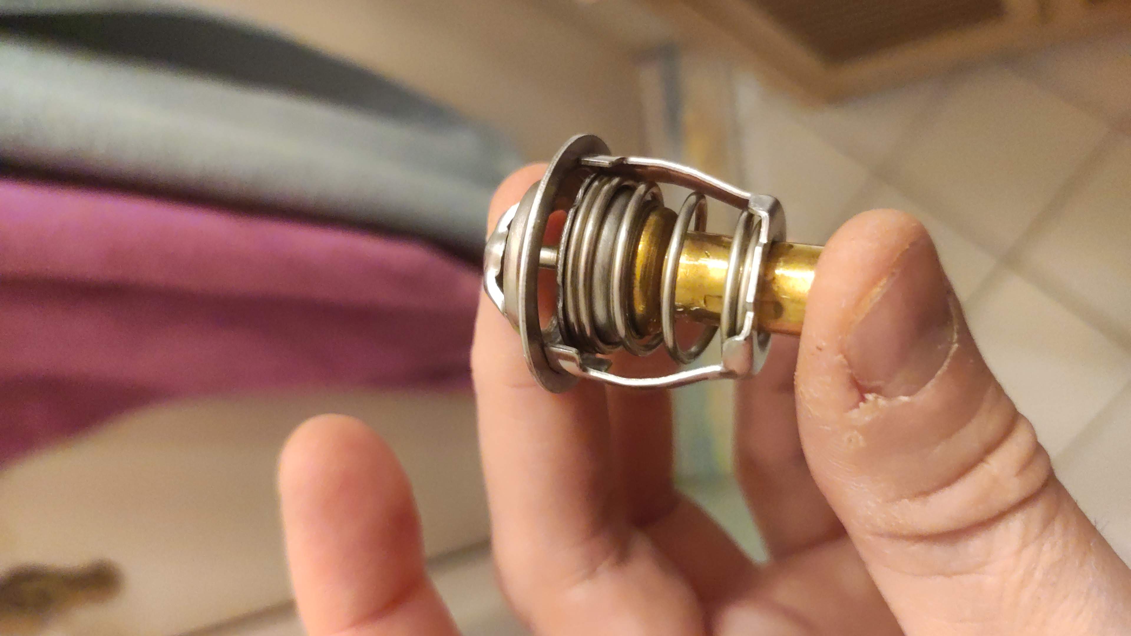

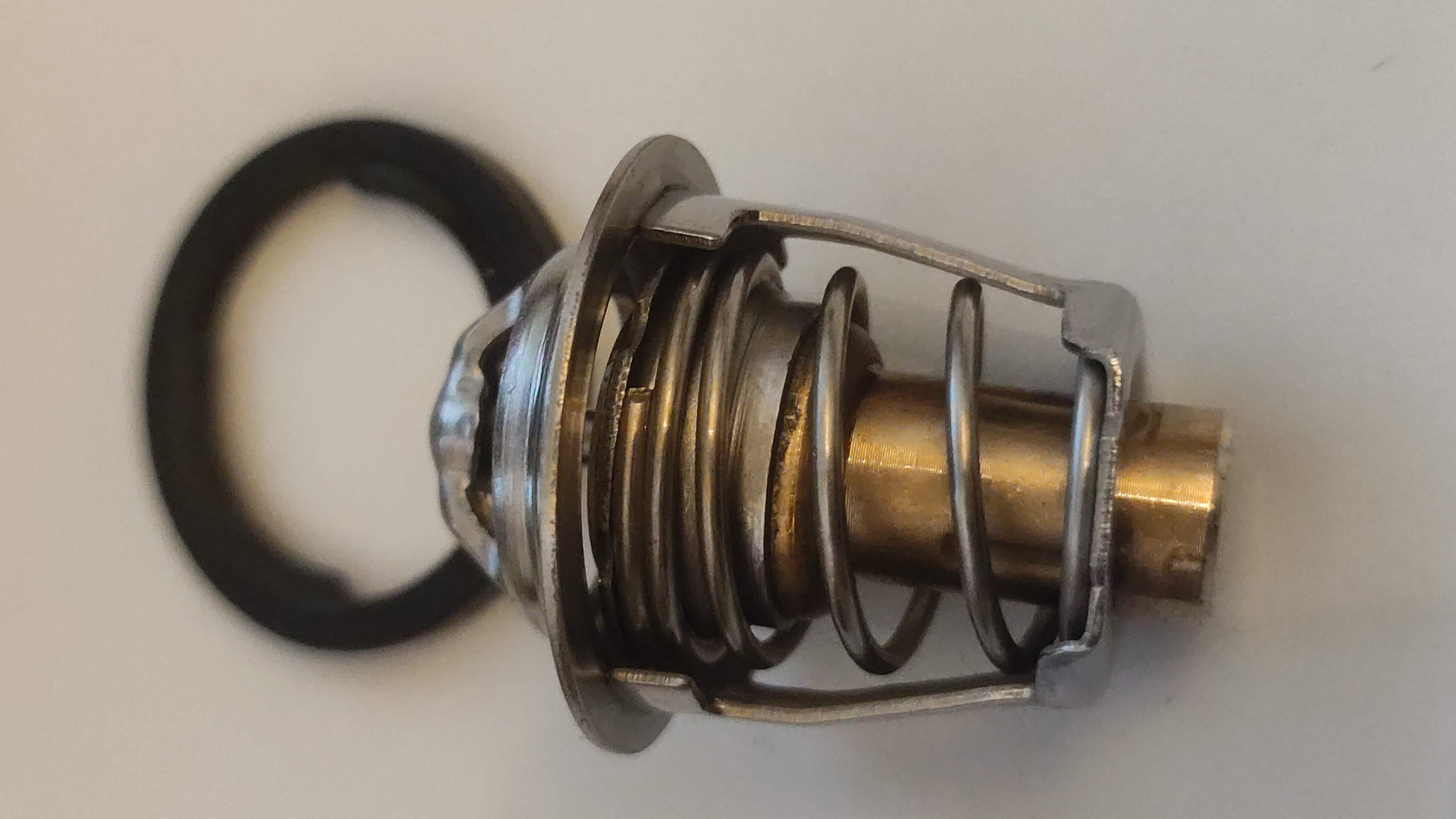

Re: 650 DSX Motortemperatur / Schlauch Trockensumpf
Beitrag von Hackstock » Sonntag 28. Januar 2024, 18:31
Habe nun die 1000er Inspektion hinter mir. 180 Euro...
Habe das Thermostat bemängelt, direkt nach dem Start ist der grosse Kreislauf aktiv. Betriebstemperatur 60-62 Grad. Definitiv zu wenig was die Wasser temp betrifft.
Wurde geprüft, MSA sagt alles normal.....definitiv nicht. Eben Thermostat ausgebaut, hängt. Bei Ausbau teil offen. Heißes Wasser öffnet, schließt aber nicht mehr. Soviel dazu alles ok. Ganze Thermostat ist schief.
Um so schneller man fährt um so mehr Wind, dann hat er nur noch 58 Grad. Problem ist halt das thermostat was ich schon sagte.
Bilder hier
