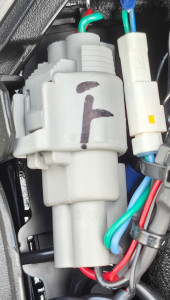

Hinter dem Windschutz ist auch der Stecker für die 12V Dose. Ich habe dort Abgezapft, geht wunderbar.

Zweinullzwei hat geschrieben: Dienstag 3. September 2024, 02:56 Hinter dem Windschutz ist auch der Stecker für die 12V Dose. Ich habe dort Abgezapft, geht wunderbar.
Wie genau hast du das gemacht? Mal so für Dummies (mich), was Elektro-Kram angeht: Hast du abisoliert (welche Kabel) und die beiden Carpuride-Kabel drangelötet, oder Flachsteckhülsen, oder ...?
Ich frage, weil meine Werkstatt das bei der Tausender leider nicht gemacht hat; sie waren der Meinung, man müsse die Seitenverkleidung abnehmen, um dranzukommen, was natürlich sehr teuer (zeitaufwändig) geworden wäre. Ich habe telefonisch versichert, dass man die Halterung fürs Windschild abschrauben kann und dann alle Kabel frei zugänglich sind, aber als sie dann hörten, dass man da irgendwo was abzapfen ("da gibt gar keinen Stecker? Müssen wir das dann löten?") muss, wollten sie's nicht machen. Puh.
Entweder mache ich's dann notgedrungen doch selbst, oder ich schraube selbst nochmal Scheibe und Halterung ab, fahre so zur (Auto-)Werkstatt ums Eck und bitte die, das für mich fachmännisch zu machen. Nur, dafür müsste ich natürlich sagen können, was genau sie eigentlich machen sollen. :D

peha hat geschrieben: Samstag 5. Oktober 2024, 02:00
Auf dem Bild sieht man noch die zwei Kabel (Rot und Schwarz) die zum Navi gehen.
Ich mach das so:
Das Kabel dass von der 12V Steckdose kommt im Stecker Bereich durchtrennen. Natürlich nicht Direkt am Stecker. Dann alle Kabel abisolieren und Stecker seitig gleich Goldstecker Krimpen. Danach an der anderen Seite das neue Kabel mit dem Kabel dass von der 12V Steckdose kommt Verdrillen (könnte man auch Löhten) und mit dem Goldstecker Krimpen. Schrumpf Schlauch ablängen alles zusammen fügen, Schlauch schrumpfen und fertig ist der Anschluss. Wichtig ist das man die Seite bearbeitet, die von der 12V Steckdose kommt, diese Seite kann man wenn es sein muss wieder mit einem neuen Kabel mit 12V Steckdose Zurückrüsten.
Strohmdiebe funktionieren auch, aber ist nicht so sauber bzw wird die Litze beschädigt.
Das ganze geht ca. 30min und sollte von jeder Werkstatt locker erledigt werden können.

Hab ganz vielen Dank! Ich besitze alles benötigte Werkzeug (Crimpzange, Schrumpfschlauch, ...) und muss mal in mich gehen, ob ich mich rantraue. Vielleicht lasse ich es aber lieber jemanden machen, der sich auskennt. Ma kieken, wa.

Wenn du alles hast, kannst du es sicher auch selbst erledigen. Plus/Minus nicht vertauschen und alles kommt gut.

Zweinullzwei hat geschrieben: Samstag 5. Oktober 2024, 15:40
Ich mach das so:
Danke dir, werde ich auch so machen.
PS. Was die meisten Werkstätten so abliefern und Aussagen ist einfach nur noch peinlich. Sowas liest man mittlerweile an jeder Ecke im Internet.
Aber danke also rot plus, schwarz minus.. :) das ist Zündungsplus oder? Also Strom erst vorhanden wenn Zündung an oder?

Ja, rot ist Zündungsplus und schwarz ist Masse.
