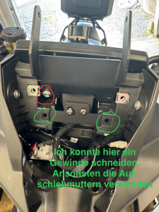

Golle hat geschrieben: ↑Sonntag 4. Mai 2025, 14:05 Anscheinend hast du diese Navigationsstange in der dünnen Ausführung. Dann müsste sogar der Halter von Carpuride reichen und du hättest das Dingen aus meiner Lösung nicht gebraucht. Hatte meine Stange leider nicht ausgemessen und habe das Teil von Carpuride hier auch noch rumliegen. Meine Stange ist dafür leider zu dick.
Nun gut, ich habe mehrere Sachen ausprobiert und ein bisschen Lehrgeld bezahlt. ;-)
War bei mir auch so, habe den Halter von Carpuride etwas aufgebohrt/erweitert.

Beitrag von dvmatze » Sonntag 25. Mai 2025, 11:17
Weglassen ist keine stabile Befestigung.
Die Aufschiebenuttern sind die zwei unteren Blechclipse, die an der grün umkreisten Stelle.
Sollten dein T-Stück größere Bohrungen haben als die M6 Schraube, dann sollte man die Blechclipse an die Stellen schieben, wo später die Schrauben durch kommen.
Schau dir nochmal das T-Stück an, ob es bereits Gewinde an den Stellen hat. In dem Falle musst du einfach die Clipse abziehen und behältst diese übrig.
Die Srauben werden dann mit dem da hinter geschobenen T-Stück verschraubt.

dvmatze hat geschrieben: ↑Sonntag 25. Mai 2025, 11:17 Weglassen ist keine stabile Befestigung.
Mit diesen Blech Gewinden, hat das Teil da bei mir gar nicht rein Gepasst. Die mussten weg, damit es passt. Dann hätten aber die Schrauben nichts mehr zum Reindrehen gehabt.
Darum hab ich das T-Stück Oben drauf, wie im Video, gemacht.
Alternative halt ein Gewinde in das T-Stück Schneiden, wenn möglich.
