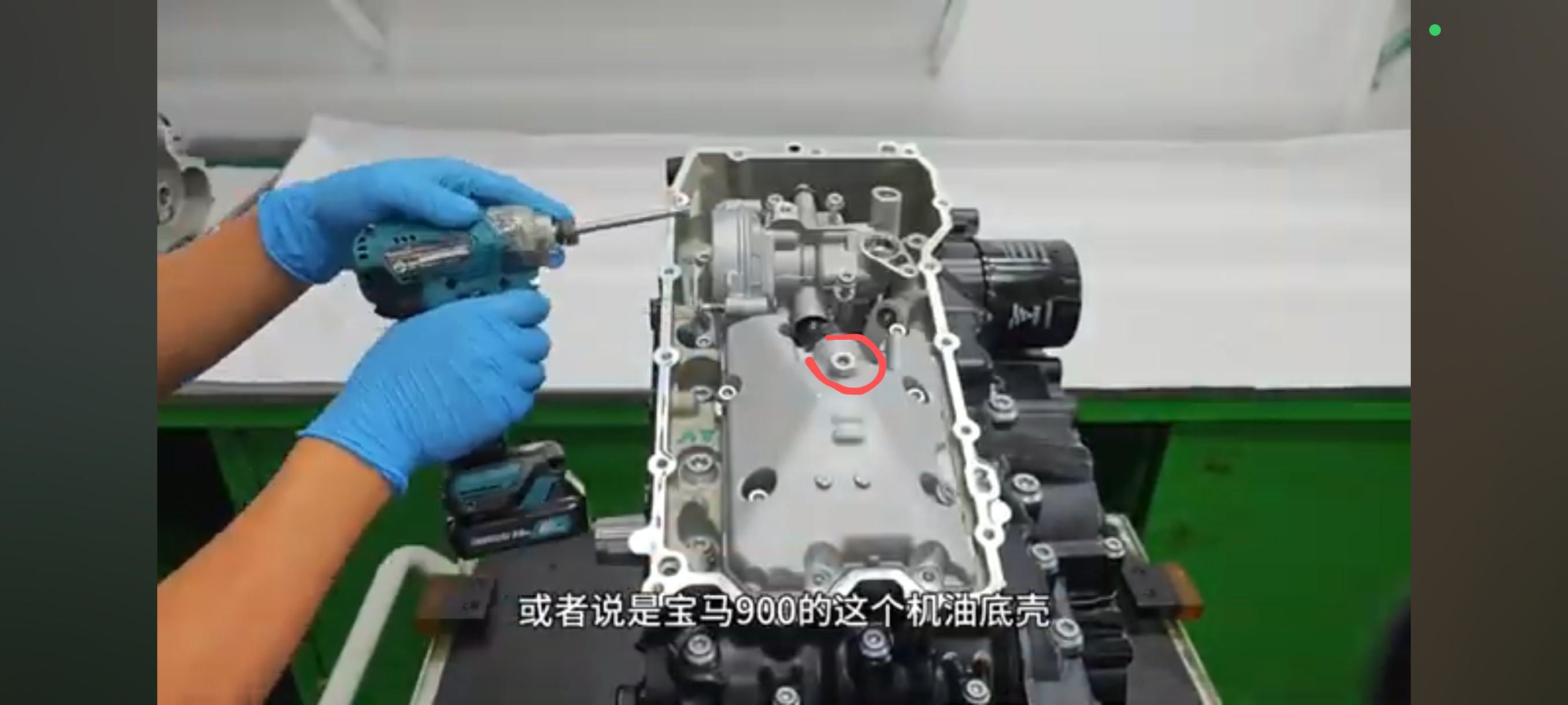

Genau darum ist ein Forum super, danke für die Info
Bei Minute 2.15 gut zu sehen:

Replacement for engine oil
•Replace the engine oil when maintenance period reached.
•Replace the oil when engine is hot to totally drain off the old oil.
•The replacement for oil:
Start engine.
Stop engine. Screw off the oil gauge, remove oil drainage bolt and washer on oil
bottom case, then drain the oil off. When oil stopped flowing out, remove oil drainage
bolt on oil collection tray. When oil completely drained off, assemble oil collection
tray and oil drainage bolt for oil bottom case, then replace the washer.
-Fasten the oil drainage bolt on oil collection tray to given torque (Torque: 10N.m)
-Fasten the oil drainage bolt for oil bottom case to given torque (Torque: 25N.m).
-Fill up crankcase with appointed oil.
-Oil capacity:
-Fill up with fresh oil from its inlet port with capacity of 3000mL (In case the
secondary oil filter needn’t be replaced, its capacity is 2800mL, in case the
crankcase needs be opened for complete maintenance, under this case the oil
capacity shall be 3200mL).
-When filling-up finished, check the oil level. Make sure there is not any oil leak.
Start engine.
-Oil capacity:

Mit hold on oil collection try ist das rot markierte gemeint oder?
Habe beide den selben Imbus?

Danke! Und Öl Filter raus drehen sieht nach einer Schweinerei aus. Da wird sicher alles am Motor runter laufen. Oder gibt's da Einen Trick?
- Beiträge: 1464
- Has thanked: 494 times
- Been thanked: 814 times
Re: Öl Wechsel selber machen
Ne, das muss so sein
Sobald der neu Filter installiert ist, mit Bremsenreiniger alles sauber machen.

Habe das Öl vorhin gewechselt. Sind echt zwei Schrauben hintereinander. Aber geht voll easy. Die Anleitung sagt kupfer dichtung an der großen Schraube, bei mir war aber eine silberne aus alu dran.
Öl Filter hatte ich mir sagen lassen das der HF160 passen soll. Der sit aber viel kleiner in der Tiefe. Deswegen habe ich erstmal den originalen dran gelassen. Ich kaufe mir jetzt erstmal paar originale. Vieleicht stell sich ja noch raus, das der Hiflo trozdem passt.
