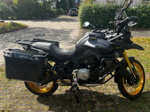

Hab mich jetzt für das GIVI System entschieden und bin begeistert davon. Schwarz sieht, so zumindest meine Meinung, auf der Black Knight einfach viel besser aus als die originalen silberfarbenen… aber das ist ja bekanntlich Geschmacksache.
Finde die Koffer jedenfalls klasse, super System. Man kann die Koffer kippen ohne sie ganz abnehmen zu müssen, wenn man großes Gepäck auf der Sitzbank geladen oder ein großes Topcase verbaut hat.
Alles in allem (Träger + 2 Seitenkoffer inkl. 3 gleichschließende Zylinder und Schlüssel) für insgesamt 980,- €

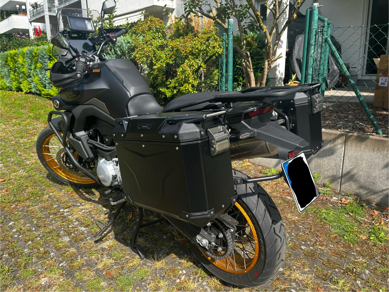

Die Blinker hast nicht ändern müssen ?
Beitrag von stesch » Sonntag 15. September 2024, 20:05
Was heißt müssen…
Bei dem Set ist ein Kabelsatz zum verlängern dabei. Mit diesem kann man mittels beiliegender Platte, die für die Kennzeichenhalterung gedacht ist, die Blinkerleitungen verlängern, um sie dann an der Platte hinter dem Kennzeichenschild anzubringen. Das hat den Hintergrund, dass die hinteren Originalblinker von der Seite im 90 Grad Winkel nicht mehr zu sehen sind, wenn die Koffer angebracht sind. Hab ich auch erst verstanden als das Set ankam und ich es verbaut habe.
Laut Beiblatt ist das für bestimmte Länder gedacht, um den richtigen Abstrahlwinkel zu gewährleisten.
Zulassungsrechte Vorgaben mal außen vor gelassen… Ich persönlich messe dem nicht zu sehenden hinteren Blinker nicht so viel Wert bei, zumal der vordere noch deutlich zu sehen ist und für mich die seitliche Erkennung des Blinkers wenig Relevanz hat. Es ist wichtig, dass der Blinker von hinten und schräg hinten zu sehen ist.
Ist letzten Endes jedem seine eigene Entscheidung. Ich für mich selbst hab meine getroffen.
Zumal das bei anderen Koffern bei der Voge nicht anders sein dürfte. Ich lass es jetzt so und am Ende drauf ankommen. Wollte die Kabel nicht trennen und außerdem dürften die Löcher in der Verkleidung offen bleiben, wenn ich die Blinker am Kennzeichen anbringe, was zudem blöd aussehen dürfte.
