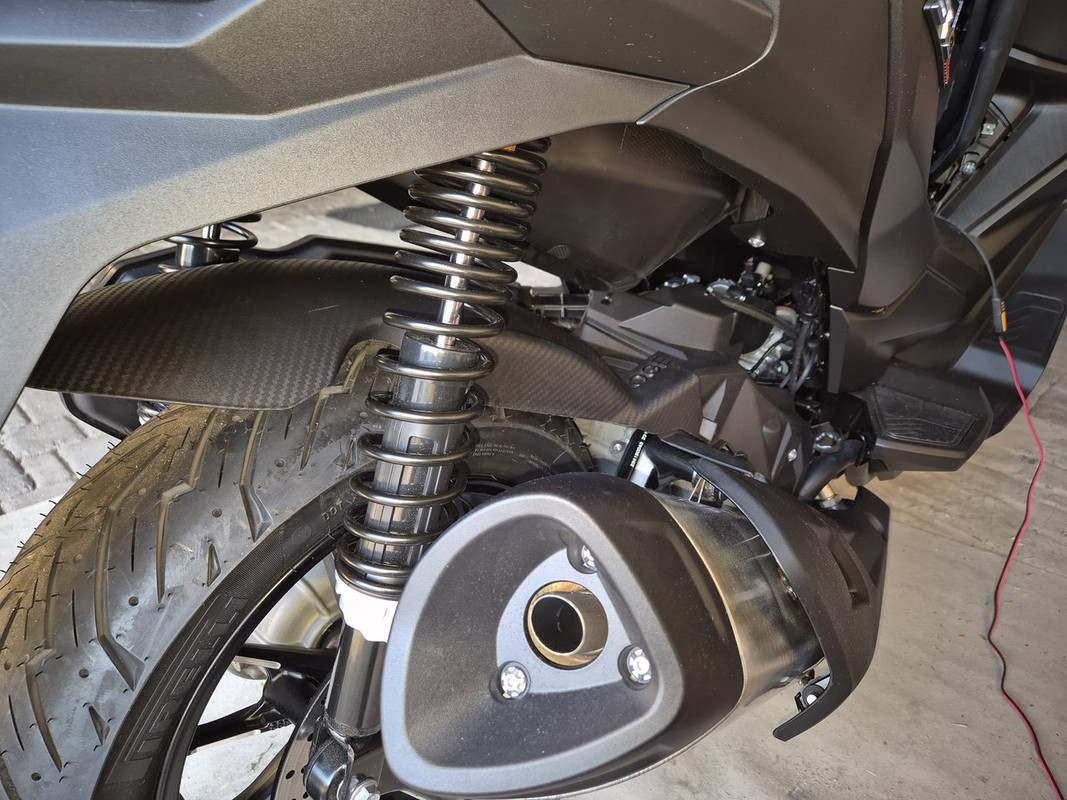

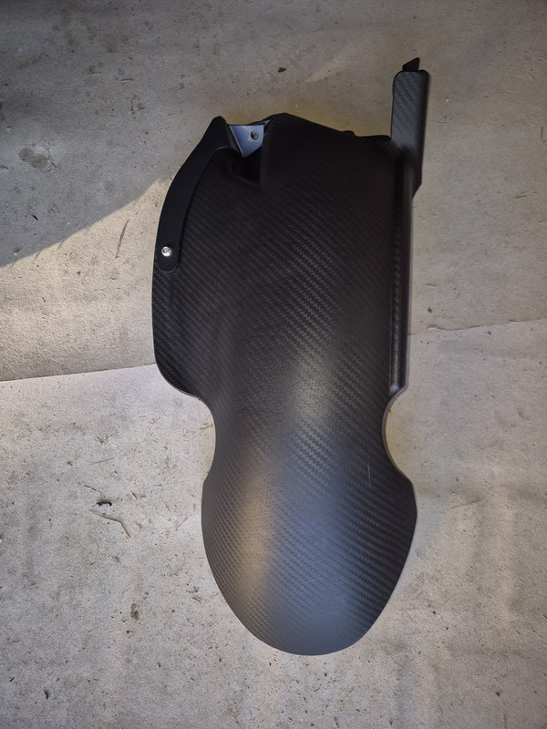

Ich habe mich für ein längeres Modell des Schutzbleches entschieden, mit Aussparungen für die Federbeine: ebenfalls von Ali Express, zwischen 25-45eu, ich zahlte 34eu.
Die Links und Shops gehen möglicher Weise nicht lange, man muss also suchen. Viele Händler, viele Angebote. Radabdeckungen sind zulassungsfrei und haben nur eine Mindestgröße die sie einhalten müssen, um ihren Namen zu verdienen. Da diese Abdeckung hier zusätzlich hinzu kommt, also kein Problem. Bedenken habe ich nur ,was bei voller Beladung passiert, wird das Rad schleifen, die Abdeckung nachgeben, da die Halterung ja nicht an den gefederten Massen angebracht ist?
Wie auch immer, bei Sauwetter und Regen kommt die Gischt des Rades immer bis auf den Rücken. Und ich bin ein fauler Hund und putze nicht gerne. Vor allem diese Albtraum-Ecken wie auf dem letzten Bild nicht. 8-)
Edit: Mir fiel nach etwas Probefahren damit auf, es muss die Federung eingestellt werden, die ist werksseitig auf maximalen Komfort gestellt. (So dick bin ich gar nicht :?) Bei Schlaglöchern, abgesenkten Bordsteinen usw. kann das Schutzblech sonst oben an das Plastik der Unterseite des Helmfaches wabbeln und ein Klappern ist ist zu vernehmen. Das passende Werkzeug habt ihr im Bordwerkzeug. Vielleicht ist der Tipp nützlich bei ähnlichen Produkten dieser Art.

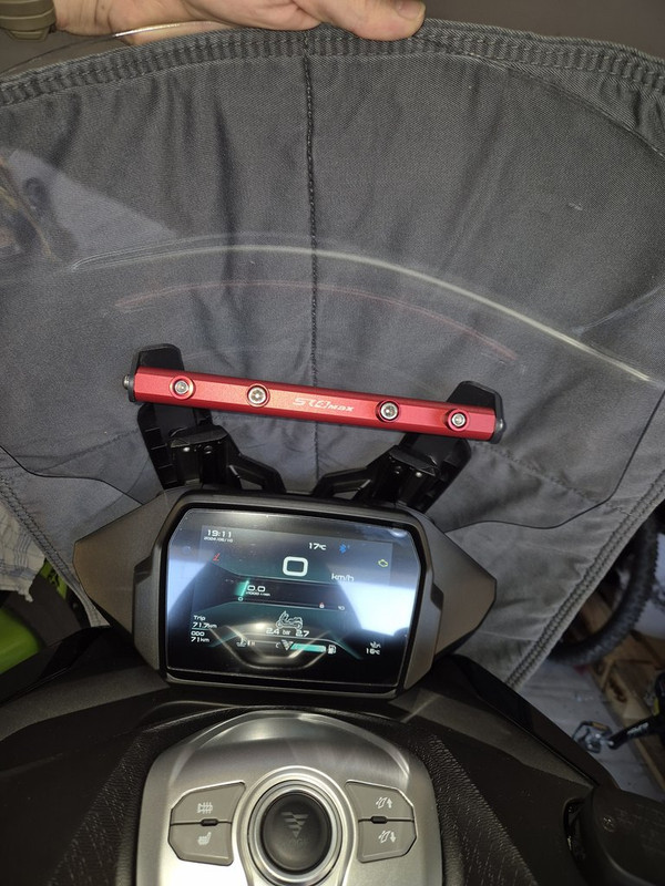

Es gibt eine Vielzahl von Zubehörhaltern, Geräteträgern zur Anbringung an den Befestigungen der Scheibe. Zu beachten bei der Auswahl ist: Höhenverstellung ja/und/oder/nein und damit der Sichtbereich und die Ruheposition der Scheibe nach dem Ausschalten der Zündung. Sprich, bei dem Ding da, die Halterung fährt mit, hier also im maximal ausgefahrenen Zustand der Scheibe.
Bei mir zur Auswahl, Smartphone, TomTom Rider, Garmin GPSMAP 66sr, Edge 1030 ... ich mag es flexibel. Ein Träger, viele Montageplatten oder Kugelkopfhalterungen usw.
Alles Sachen die halt da sind und deren Halterungen überall passen sollen, Motorräder, Roller, Fahrrad.
Die Qualität ist 1A, Farbauswahl, Schrauben dabei: ca. 20-30eu https://de.aliexpress.com/item/1005006064861951

Vitalik84 hat geschrieben: Freitag 10. Mai 2024, 14:04 Das erste Teil aus meiner AliExpress Bestellung ist angekommen, passt ganz gut, wie ich finde.
https://de.aliexpress.com/item/10050059 ... pt=glo2deu
Halo Vitalik84,
hast Du mit dem kurzen Schutzblech schon Erfahrung im Regen machen können? Reicht das kurze Schutzblech und klappert es bei Dir auch an die Unterseite des Helmfaches?
Wenn ja, könnte man vielleicht an die Unterseite ein wenig schwarzen Schaumstoff ankleben?!
Vielen Dank schonmal für Deine Rückmeldung
Gruß Dieter

Simson hat geschrieben: Montag 20. Mai 2024, 17:41
Halo Vitalik84,
Gruß Dieter
Hallo Dieter,
bin recht kurz mit dem Schutzblech gefahren aber nicht im Regen, musste den wieder abmontieren, da ich sehr oft mit Sozius fahre und da kommt das Schutzblech schon im Stand an seine Grenzen bzw an die Unterseite des Helmfachs.

von Simson
Hallo Miro,
wie sieht es bei Dir aus, hat Du das Schutzblech auch wieder entfernt?
Besteht die Gefahr, dass es abbricht, oder sind es wirklich nur Klappergeräusche, die man evtl. mit selbstklebendem Schaumstoffband an der Unterkante des Helmfaches beheben könnte?
Es wäre echt blöd, wenn da nix ist, der Schmutz wird ja dann bis in die hinterste Ecke geschleudert. Bei meinem SH 150 war zusätzlich zum Schutzblech noch eine flexible Gummimatte drüber.
Danke schonmal für Deine Rückmeldung.

Miro hat geschrieben: Freitag 10. Mai 2024, 23:17 Es gibt eine Vielzahl von Zubehörhaltern, Geräteträgern zur Anbringung an den Befestigungen der Scheibe. Zu beachten bei der Auswahl ist: Höhenverstellung ja/und/oder/nein und damit der Sichtbereich und die Ruheposition der Scheibe nach dem Ausschalten der Zündung. Sprich, bei dem Ding da, die Halterung fährt mit, hier also im maximal ausgefahrenen Zustand der Scheibe.
Hallo Miro,
Wie ist der Halter zu montieren? Ne Anleitung habe ich leider nicht dazu bekommen. Und noch ein paar Bilder wären schön. Hab leider 2 linke Hände voller Daumen…..
Re: Sammlung rund um Zubehör für Roller SR1/SR4
Verfasst: Dienstag 28. Mai 2024, 19:34
von Bluebirdmuc
Danke, hat sich erledigt. Selbst für nen Honk wie mich spielend zu erledigen :D :shock:
