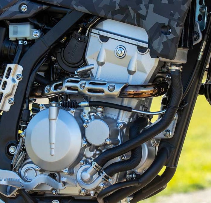

Beitrag von Steinbeisser » Mittwoch 17. Januar 2024, 18:55
Wenigstens ähnlich aber vermutlich sogar baugleich.
Hier mal ein Bild des Kawa Motors und darunter eine Seitenansicht der 300er DS

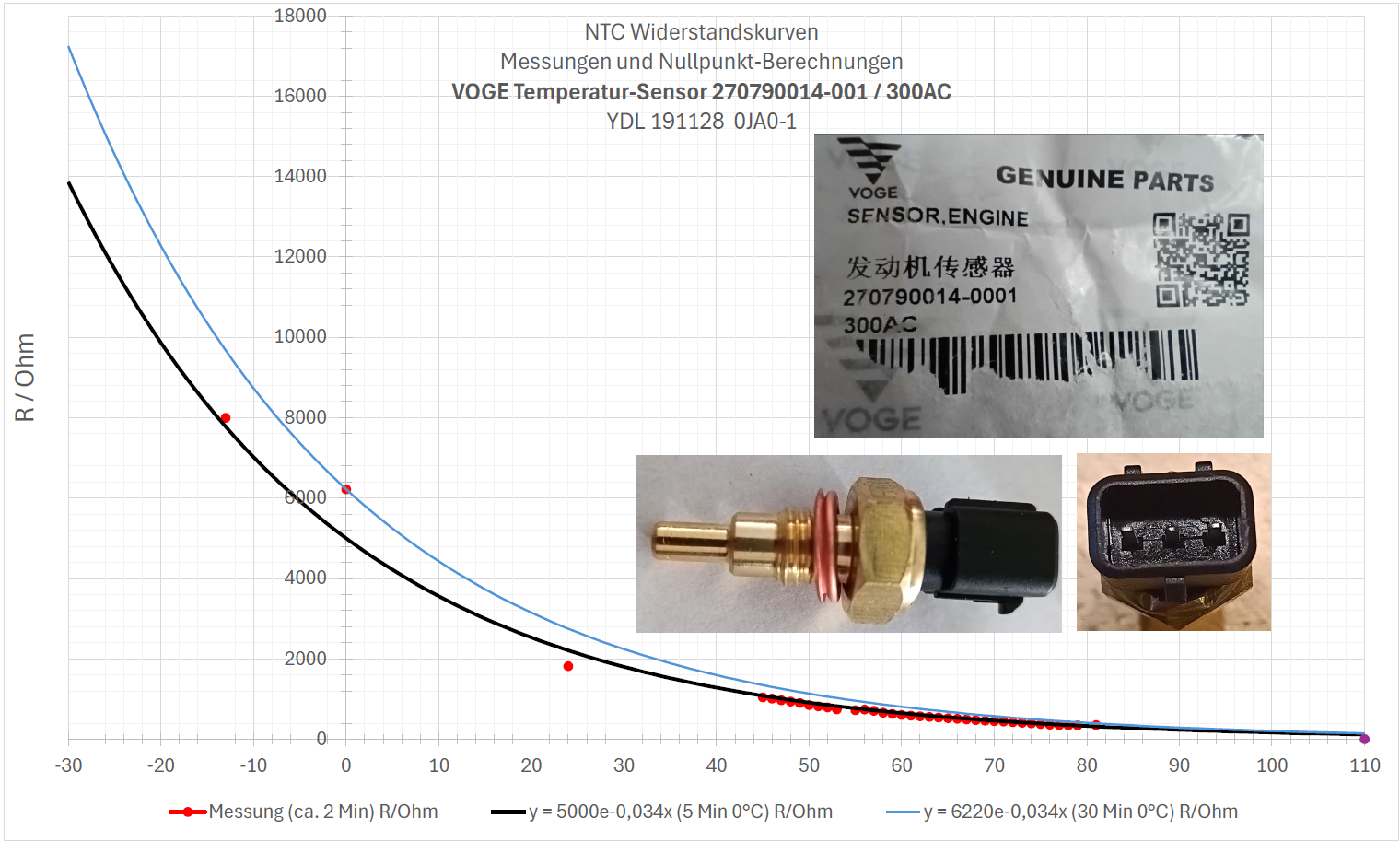

Beitrag von Ralf » Samstag 20. Januar 2024, 13:09
Hallo Zusammen,
hier schon mal etwas zum Temperatur-Sensor.
Beste Grüße

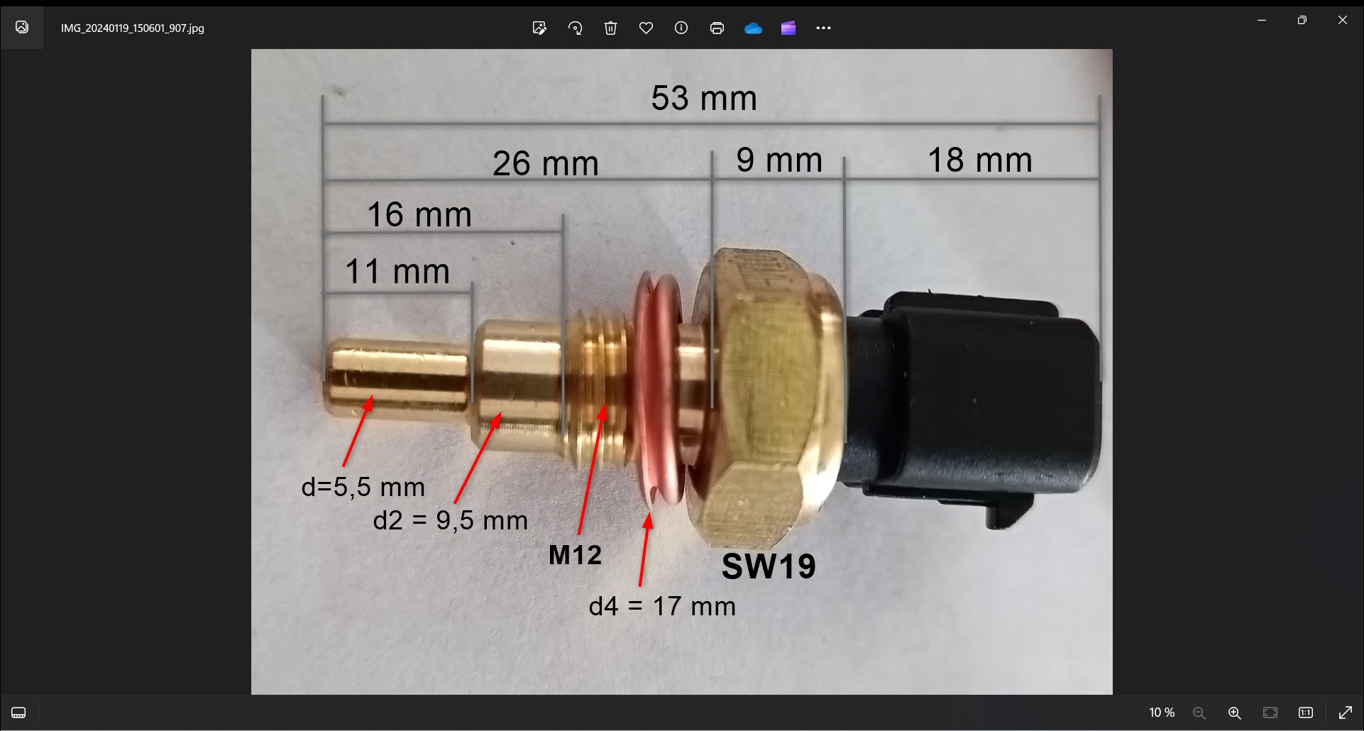

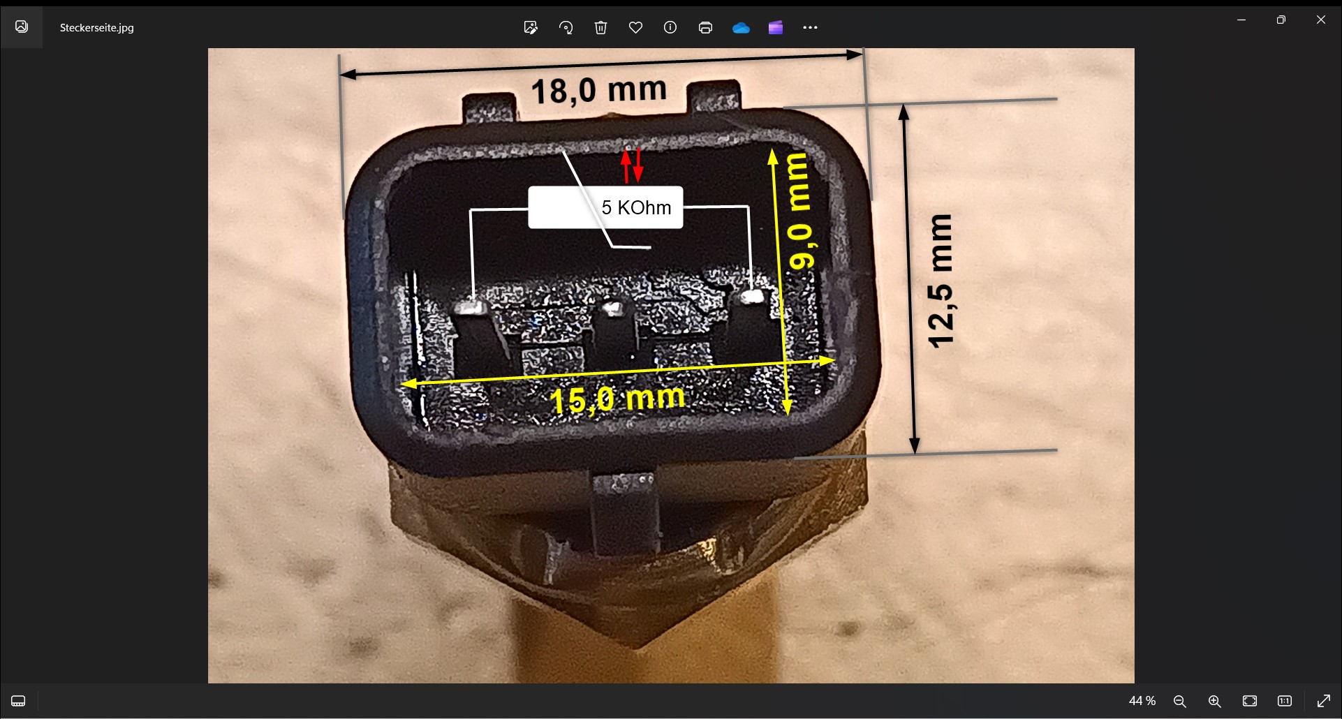

Beitrag von Ralf » Samstag 20. Januar 2024, 21:14
Hier die Abmessungen des Temperatursensors

Re: Technische Daten von Teilen
Beitrag von Naturbursche71 » Montag 5. Februar 2024, 12:34
Zur Reparatur:
Ich konnte einst keinen Sensor mehr für einen Daelim-Roller bekommen. Draufhin habe ich den Typ recherchiert...NTC mit oben dargestellten Werten... In der Tat ist ein PT100 ausreichend.
Exakte Werte Temperatur/Widerstand muss man eh nicht einhalten. 20% Abweichung sind ausreichend. Das Kennfeld nimmt den nächsten Nachbarn mit einer Quantisierung von 10K.
Wer also ohne Originalteil reparieren will;
- Schraube = Halterung ausbohren ... die Sensoren sind eingeklebt.
- Ähnlichen Sensor verwenden - oft ein PT100-
- diesen mit Spezialkleber = Temperaturbeständig bis 120°C einkleben (Henkel), wackelfrei abbinden und aushärten lassen (über Nacht)
- Stecker vom alten Sensor verwenden (Lüsterklemmen, löten, crimpen) ... ggfs mit Schrumpfschlauch die "Nahtstelle" abdichten
Kostet dann ca 10.- für Pt100 & Kleber. Aus&Einbau am Motor ist der Hauptaufwand
Und dann ging die mahnende Motorkontrolleuchte wieder aus und alles war Bestens: Kaltstart, Warmstart, Spritverbrauch, Abgaswerte
