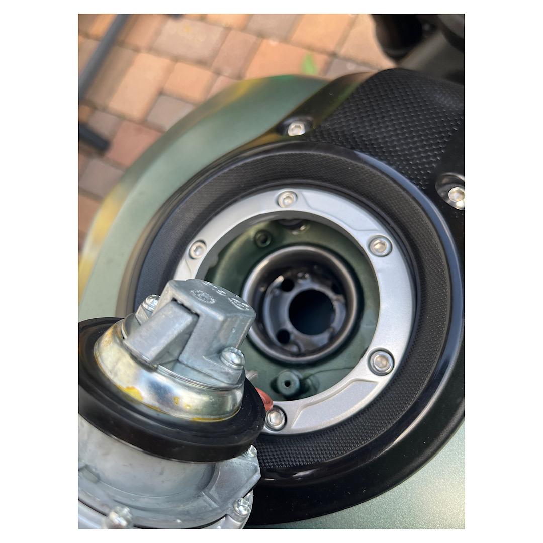

hat von euch auch wer das Problem, dass nach dem Regen das Wasser um den Tank steht. Seht ihr auch auf dem Foto.
Die Werkstatt wollte bei der Inspektion nach schauen, es steht aber immer noch.
Wenn ja, habt ihr eine Lösung?

Moin, DAS sieht aber übel aus... :-(

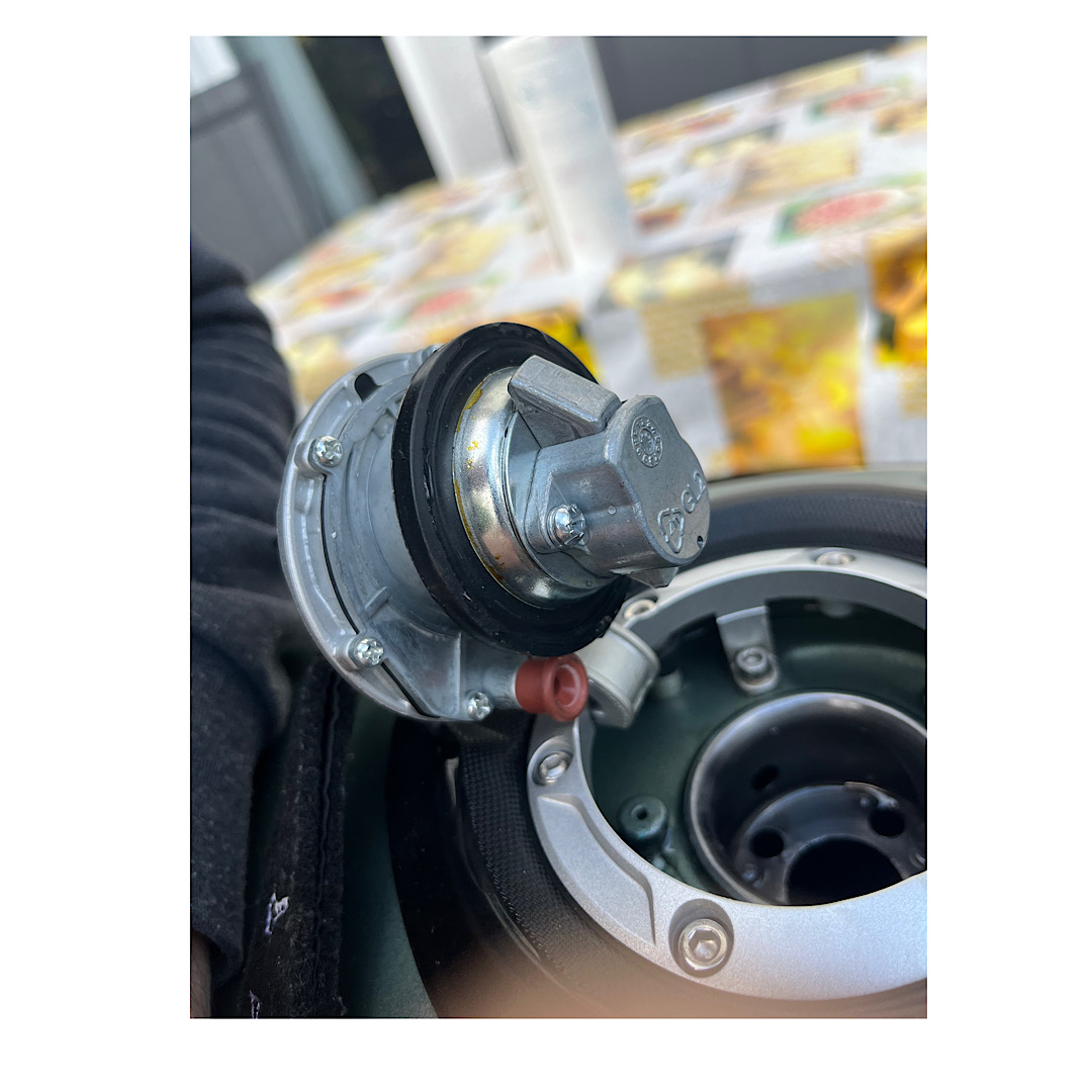

Geht der Tankdeckel denn schwer zu? Bei meinem muss ich richtig feste drücken, um den zu zu bekommen. Scheint mir, als würde da eine Dichtung fehlen? Schick doch bitte mal ein Bild von dem Deckel...

Ein Bild vom Tankdeckel kann ich mal machen.

Wenn da wirklich eine Dichtung fehlt, dann sollten die das bei der Inspektion aber eigentlich sehen, wenn Du das reklamiert hast. Ich habe bei mir noch mal geschaut, da ist eine fette schwarze Dichtung, die richtig fest in den Stutzen gepresst wird... Das ist definitiv dicht.
In der Werkstatt hätten die doch mal prüfen müssen, ob das dicht ist, mit einer Gießkanne Wasser oder mit einem Schlauch. Bleib da dran, Wasser im Tank ist nicht gut!

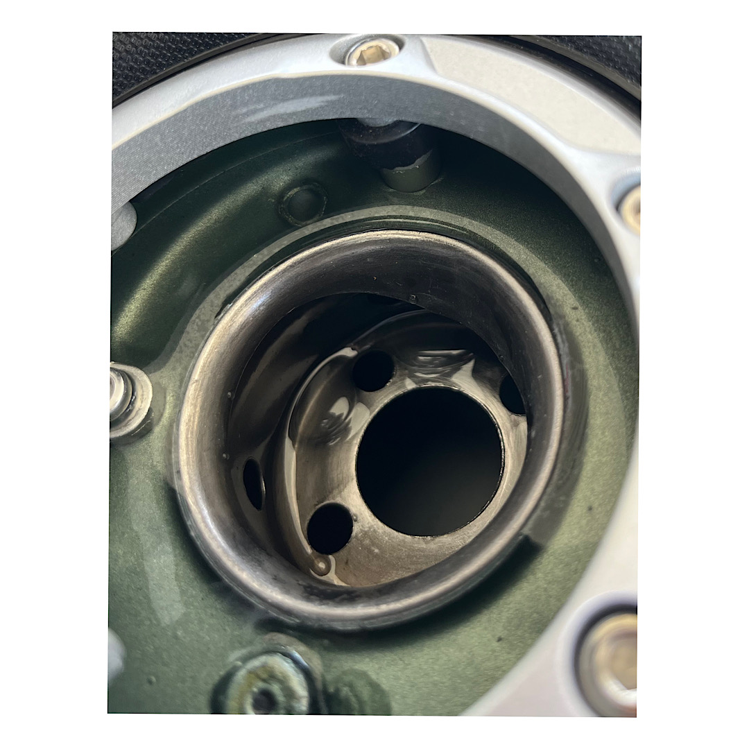

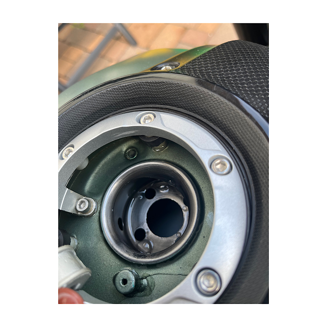

So sieht der Tankdeckel aus…
Steht wieder Wasser drin.

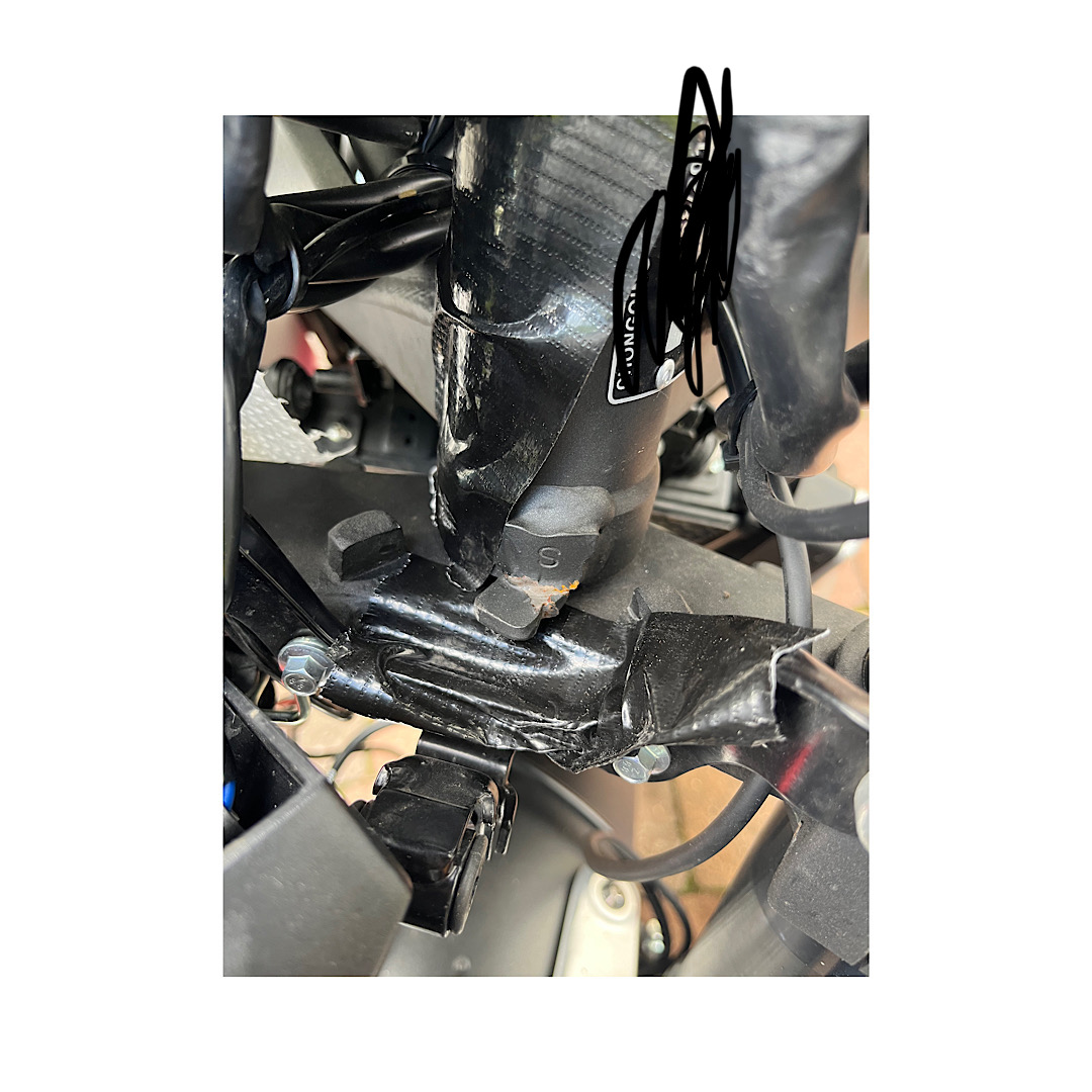

Hab aber nach einem kleinen Sturz ein neues Problem. Der Lenkanschlag 🙄
Werde den Tank mal demonstrieren, um zu schauen, was da Phase ist.

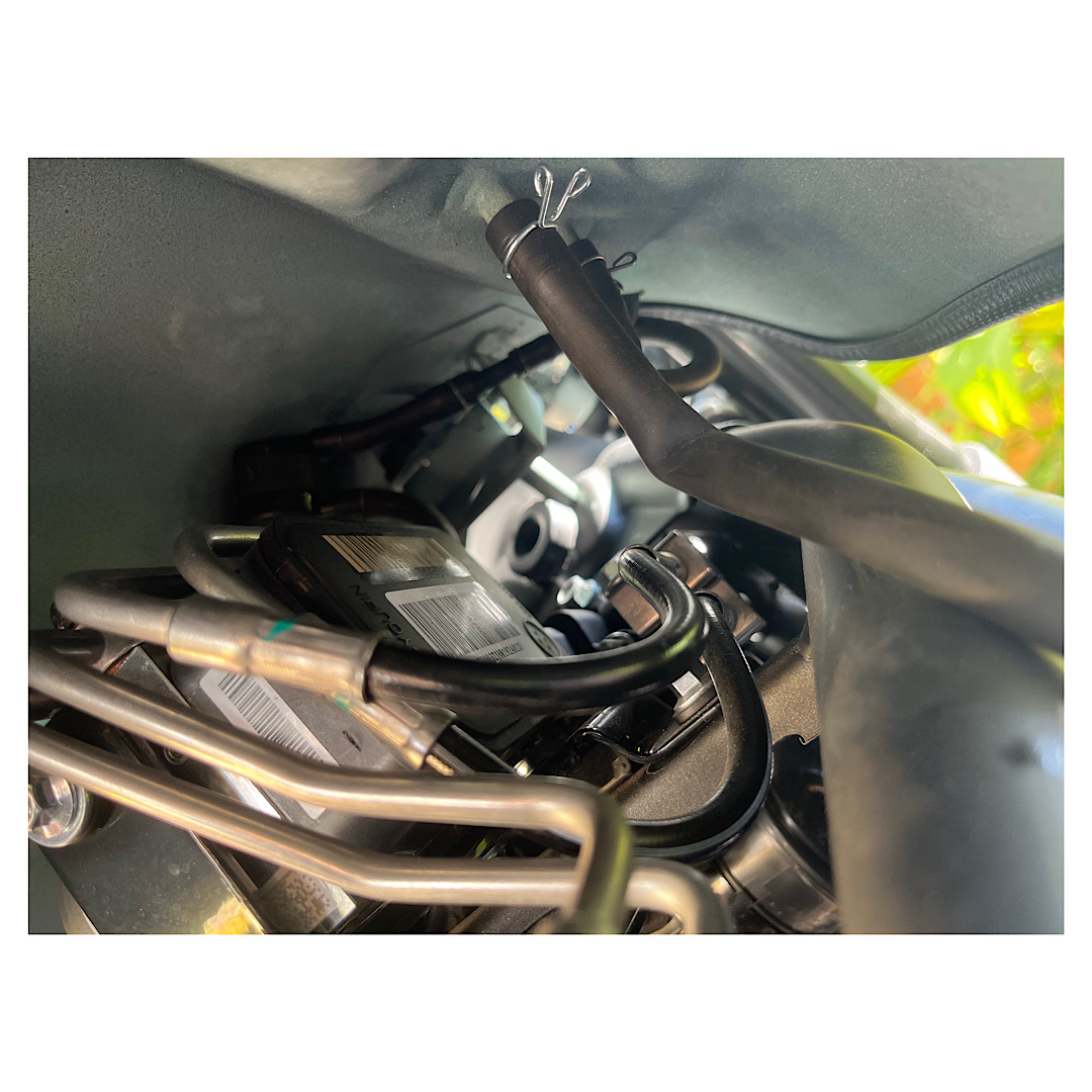

So das Problem habe ich gefunden.
Der Schlauch vom Abfluss wurde anscheinend beim Einbau so geknickt, dass er kein Wasser mehr durchgelassen hat. Habe es mir einer Gieskanne getestet. Jetzt sollte eigentlich nichts mehr stehen…

Das freut mich, dass Du den Fehler beim Tank gefunden hast... :-( Aber das mit dem Lenkeranschlag sieht übel aus... Hoffe, das lässt sich wieder hinkriegen???
Hast Du ne Vollkasko-versicherung? Gruß vom Jörg
