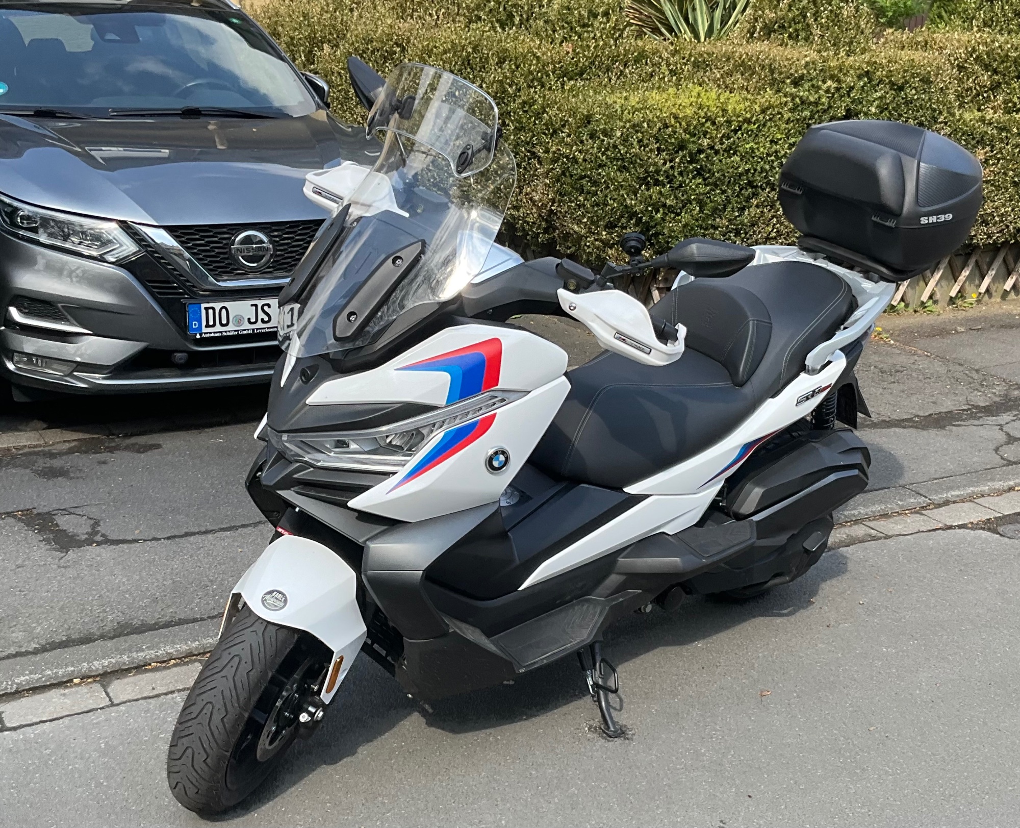

Ok, danke erstmal für die sinnvollen Hinweise, werde mir daraus sicher eine Lösung „bauen“.
Mit der „kleineren“ (Bauform) aber deutlich leistungsfähigeren GSX- Lithium Batterie werde ich sicher klarkommen. Hat an der GSX 1400 mit einigen Verbrauchern auch sehr gut funktioniert.
Habe soeben aus dem rechten Staufach (Frontverkleidung) ein USB-Kabel sauber unter der Lenkerverkleidung hin zum rechten Spiegel verlegt. Dort ist per „Spiegel“-RamMount Kugel mein CarPlay-Display montiert. Erste Tests mit einem Kleinanzeigen- Erwerb (45 Euro) waren gut. Nun werde ich aufrüsten auf das W502 Pro von Carpuride,
Die Hinweise zum Verlegen des USB-Kabels durch die Scharnieröffnung des rechten Staufaches habe ich hier im Forum gefunden – besten Dank dafür!
LG Jochen

Moin, sind es Aufkleber die du drüber geklebt hast, und was sagst du eigentlich,
wenn dich jemand fragt, was das für ein BMW Roller ist ?
