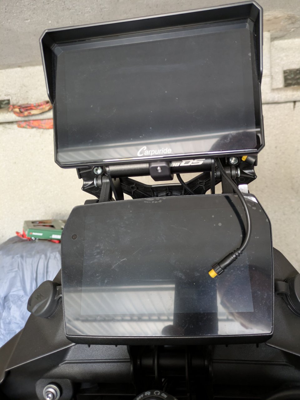

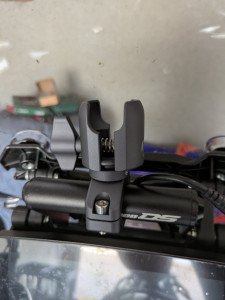

ich wollte Mal ein paar Bilder von der Befestigung meines Carpurides an der Zubehör Navigationshalterung von AliExpress zeigen.
So richtig glücklich bin ich mit der Lösung nicht. Aktuell ist das Carpuride auch nicht abnehmbar, sondern relativ sicher dauerhaft verschraubt. Finde ich auch nicht so gut.
Es gibt noch im Zubehör von Carpuride eine Befestigung für eine Navigationsstange, allerdings ist meine Stange dafür zu dick. Und auch da wäre das Carpuride fest am Motorrad verschraubt. Für einige Carpuride Modelle gibt es wohl auch Halterungen mit einem Schnellverschluss zum abnehmen. Aber wohl nicht für mein Modell.
Bei der Suche im Netz habe ich auch noch eine Lösung gefunden, die mir aber auch nicht so ganz stabil vorkommt, aber da mag ich mich auch täuschen. Davon ab ist sie auch nicht verfügbar und nach meinem Geschmack etwas teuer. (https://www.v-parts.net/shop/carpuride- ... kontakten/)
Ich habe auch noch keine Ballmount-Aufnahme gefunden, die man direkt an der Stange befestigen könnte. Es gibt dann halt nur die Möglichkeit eine mit Kugel an die Stange zu schrauben, ein relativ kurzes Zwischenstück zu nehmen und beide Ballmounts damit zu verbinden. Das führt dann dazu, dass das Carpuride recht hoch über dem Motorrad Display steht.
Wenn jemand Tipps oder eine schöne Lösung für sich gefunden hat, dann immer her damit.

Die Befestigung gibt es auch mit 12mm Gestänge. Dennoch wird es schwierig, da dass Carpuride mit 7" Grösse das Original Display verdecken könnte. Ich würde versuchen ein Halter direkt an das Carpuride zu Montieren, ohne die Kugel Lösung.

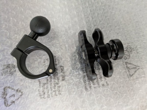

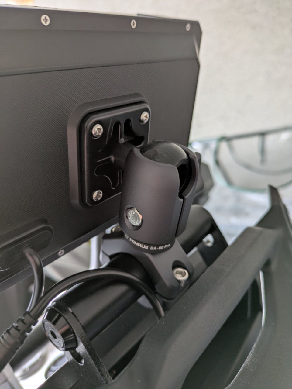

so ganz zufrieden war ich mit meiner Lösung nicht. Also habe ich weitergesucht und eine neue Lösung bei AliExpress gefunden, bei der ich nicht zwei Teile brauche, um das Carpuride Display zu befestigen, sondern nur noch ein Teil.
Bisher hatte ich die Lösung, die bei den obigen Fotos zu sehen war und die durch die beiden Teile realisiert wurden, die auf dem Foto unten zu sehen sind.
Jetzt habe ich eine andere Möglichkeit gefunden, die direkt die Kugel vom Carpuride aufnimmt.
Das führt jetzt dazu, dass das Display noch mal etwas tiefer sitzt. Zusätzlich kann ich das Display jetzt auch wieder abnehmen. Ist zwar ein kleines bisschen fummelig, weil zwischen der Scheibe und dem Carpuride wenig Platz ist, aber es geht trotzdem einigermaßen.
Das sieht für mich jetzt sehr gut aus.
