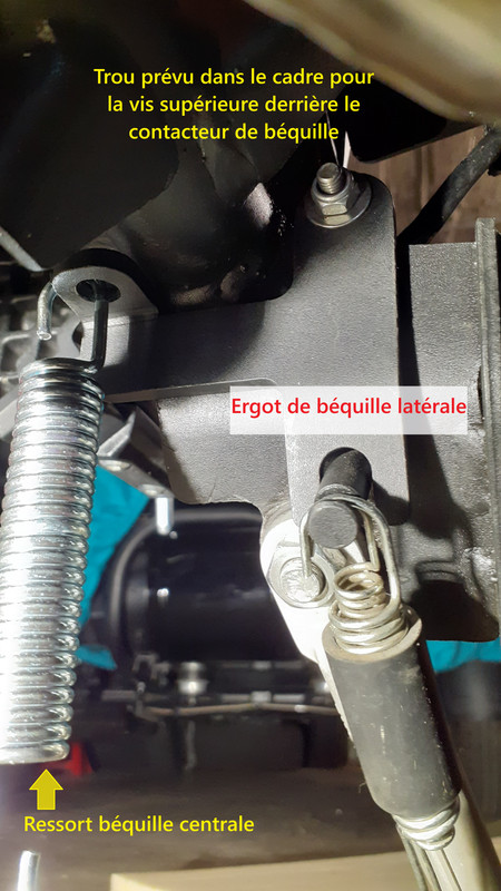

Ich würde gerne ein Foto von der Montage der Federmontageplatte posten, weiß aber nicht, wie ich ein Foto einfügen kann, das ich auf meinem Computer habe !!!
Wenn es mir jemand erklären kann, danke.
Der57Franzose
Beiträge: 6
Registriert: Sonntag 25. Mai 2025, 14:09
Re: Hauptständer nachrüsten
Beitrag von Der57Franzose » Mittwoch 4. Juni 2025, 08:05
Ich habe gefunden
Leider sind die Anmerkungen zum Foto auf Französisch.
---------------Mod Edit-----------------------
Bin mal so frei - hier die Übersetzung (von oben nach unten)
1. Im Rahmen vorgesehene Bohrung für die obere Schraube hinter dem Seitenständer
2. Seitenständeröse
3. Mittelständerfeder
Danke an Der57Franzose für das Bild :)
