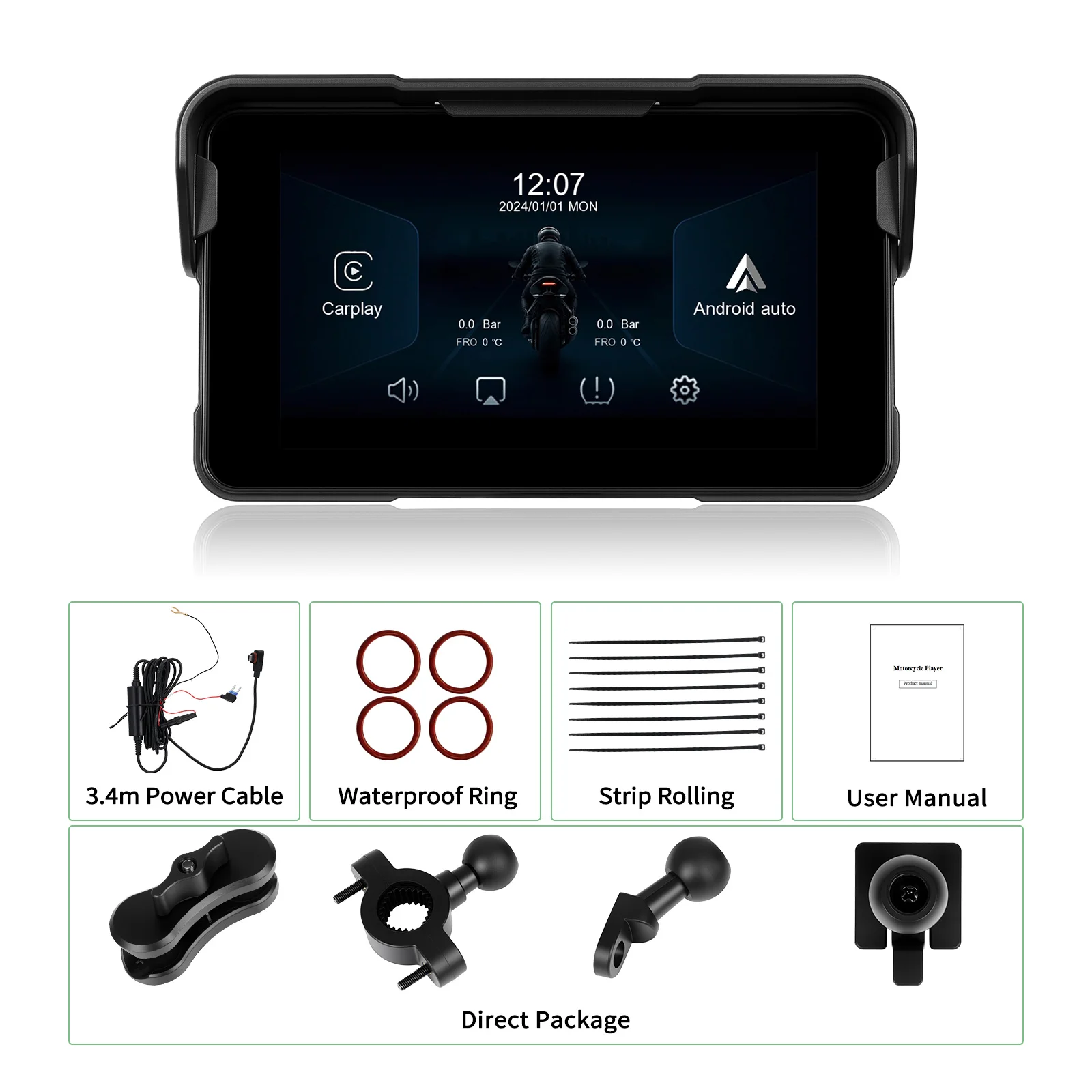

Das Kabel sieht so aus und hat ne Gummidichtung an dem Stecker, wo man es mit dem CarPlay verbindet - Hab nicht rausfinden können, wo die Waterproof rings montiert werden sollen. Evtl hat einer eine Idee?
Edit: waterproof rings sind ersatz, die man an den USB-C stecker dranmachen kann
