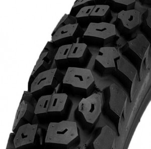

Aktuell gibt es noch den SHINKO SR-244 5.10-18 69S in der Bucht für 81,90 € und
3.00-21 für 53,90 € zzgl. Versand.
Gruß Alex
