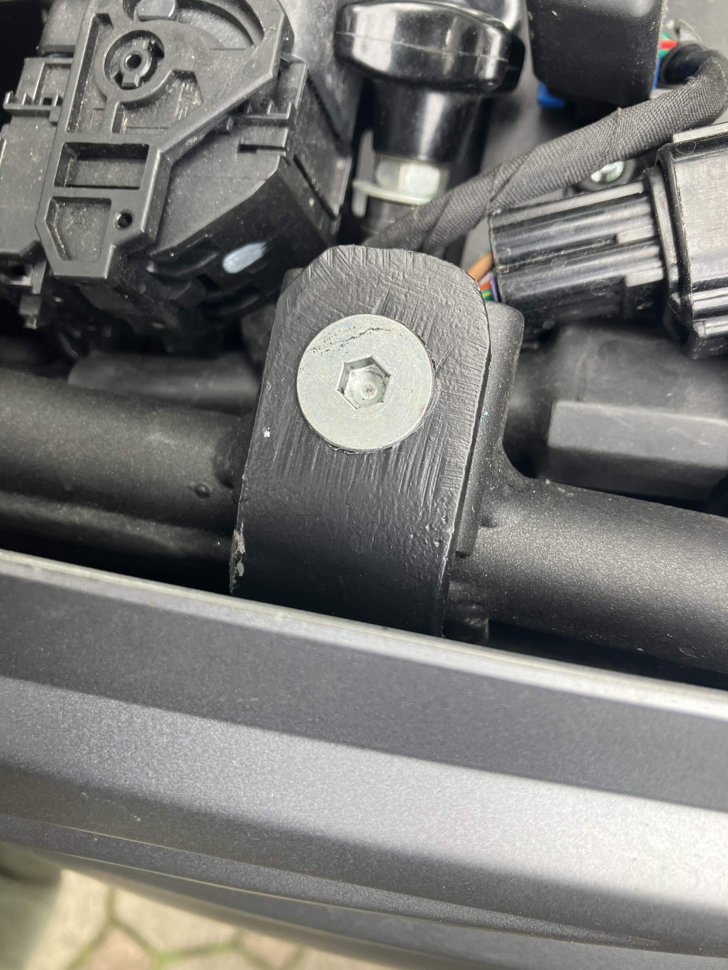

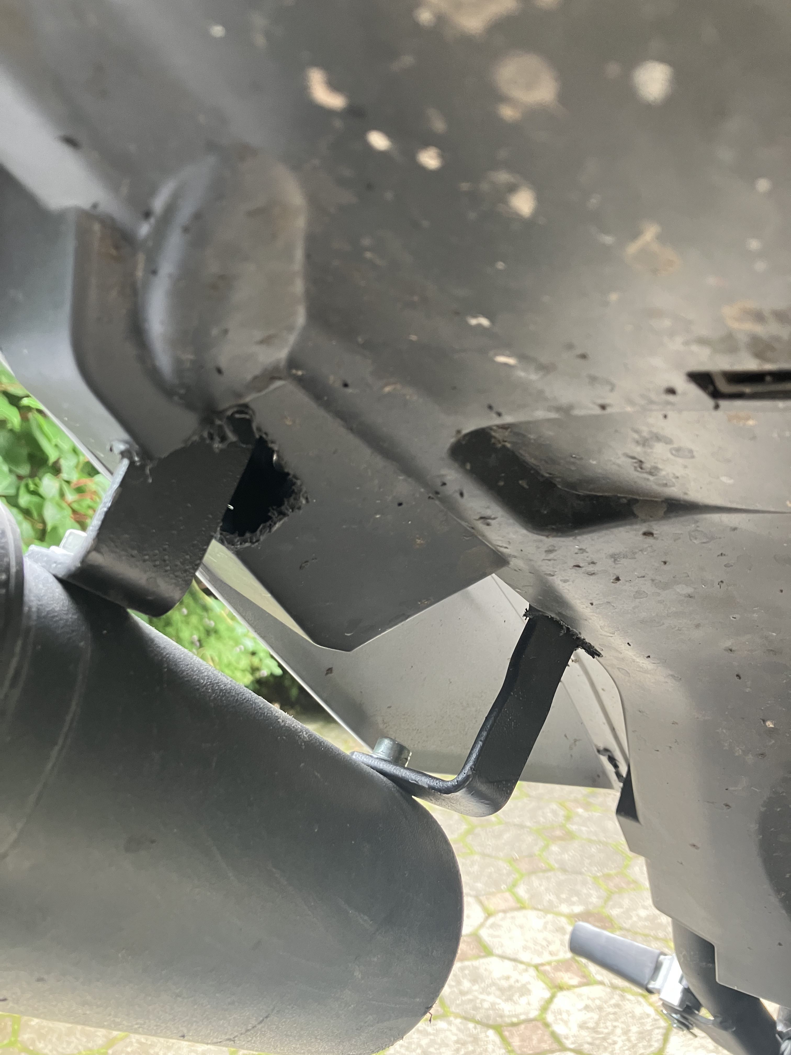

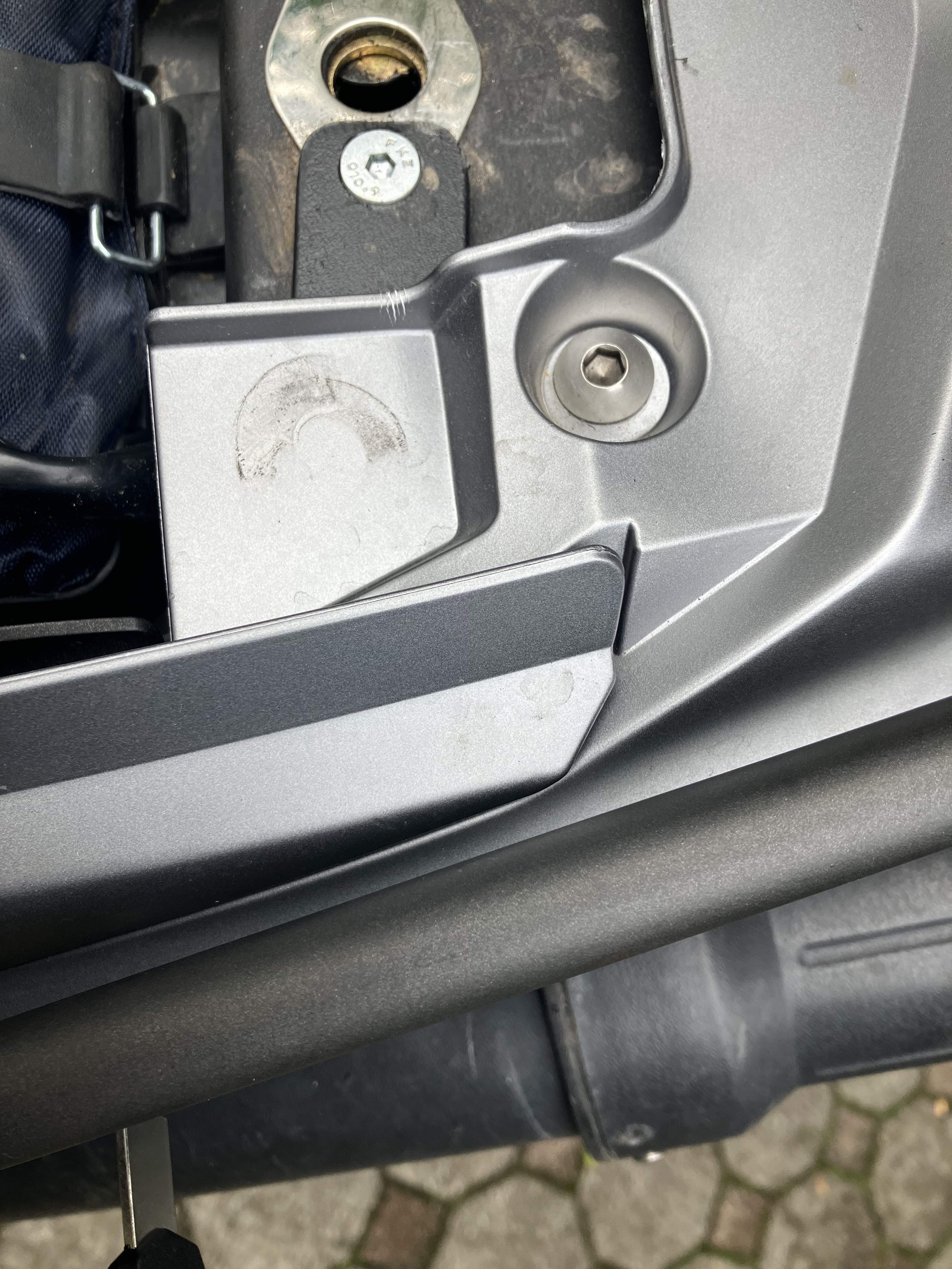

Servus, ROWF,
mit zwei passend gebogenen Flacheisen, siehe die Bilder. Die Gummiauflage der Sitzbank musst du dann etwas abschneiden, damit die Sitzbank wieder gerade aufliegt.
Gruß nach Dachau
Klaus
Gruß nach Dachau
Klaus

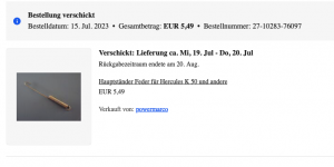

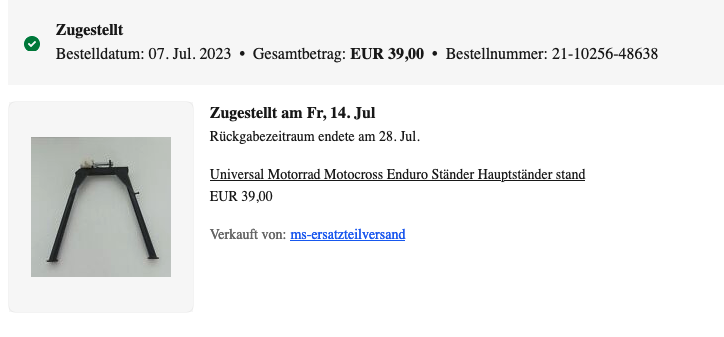

Hallo, Jors und Powermike,
bin erst jetzt aus dem Urlaub zurück und kann mich zum Thema Hauptständer melden. Hauptständer und Feder waren ebay-Angebote, siehe screenshots, die es heute so nicht mehr gibt. Man konnte den auch nicht einfach so mal anbauen, sondern ich musste Anschläge und Federhalter anschweißen und auch einen Gegenanschlag mit Federhalter konstruieren, der unter der linken Raste angeschraubt wurde, dazu kam noch die Achse, Zeitaufwand mit allem Drum und Dran ca. 1 gemütlicher Schraubertag.
Bewährt hat er sich sehr, auch weil sich beim Aufsteigen über den Seitenständer dieser nach recht kurzer Zeit heftig verbogen hatte, den musste ich ebenfalls durch Schweißen verstärken. Der im Netz angebotene Hauptständer wäre sicherlich eine auch gute Alternative, wenn er wieder lieferbar ist.
Ich wollte die Voge eigentlich in Italien stehen lassen, habe sie nun aber doch wieder zurückgebracht, um den im Forum erwähnten Schmierungsmangel für diverse Lager und Achsen nachzuholen. Bei meinen Touren dort hat sich die Voge, inzwischen mit SHAD-Koffern und Kofferhalter, bestens geschlagen, keine weiteren Vorkommnisse.
Grüße aus dem tief verschneiten Münchner Umland
