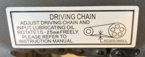

kann mal bitte jemand ein Foto von dem Aufkleber links auf der Schwinge einer 500R machen wo die Maße für den Kettendurchhang draufstehen?
Meiner ist irgendwie weg, und im Handbuch steht nichts drin.
Bin mir nicht mehr sicher ob das nun 25-35 mm oder irgendwas mit 40 war wie man die Kette einzustellen hat.
Nachtrag:
Hat sich erledigt. War beim Freundlichen um die Ecke und hab Foto gemacht.
Kettenspiel ist 15-25mm
