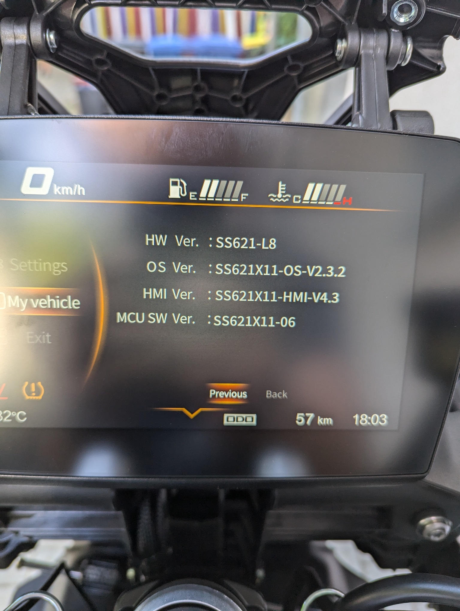

Hey ins Forum,
ich habe heute meine Voge abholen können und wollte nur mitteilen, dass ich wenig von den Rucklern in den unteren Drehzahlen mitbekommen habe. Die Maschine wurde letzte Woche ausgeliefert und läuft unter folgender Firmware:
Vielleicht konnte Voge endlich nachbessern? Hat noch jemand die aktuelle Firmware drauf und kann meine Eindrücke bestätigen?`

Beitrag von peha » Dienstag 20. August 2024, 19:16
Gratulation zum neuen Bike!
peha hat geschrieben: Donnerstag 15. August 2024, 10:01
  • HW Ver.: SS621-L8
  • OS Ver.: SS621X11-OS-V2.3.2
  • HMI Ver.: SS621X11-HMI-V4.3
  • MCU SW Ver.:SS621X11-06
Scheint bei dir die gleiche zu sein wie bei mir? Da ruckelt es wie beschrieben trotzdem, wenngleich mutmaßlich nicht so katastrophal, wie ich es anderswo schon las. (Ich frage mich, womit man es vergleichen "darf"; mein Skoda-Kleinwagen (Reihen-Dreizylinder, 1000 ccm, 75 PS, gleiches Drehmoment wie die Voge, viermal so schwer) rollt im zweiten, dritten und auch vierten Gang bei 30 komplett ruckelfrei und unaufgeregt vor sich hin. 30 im 4. Gang dreht dann halt nur bei 1500 rpm oder so, aber da ruckelt oder hüpft gar nichts, weder bei gleichbleibender Geschwindigkeit noch beim Beschleunigen - letzteres im 2.. sicher etwas dynamischer als im vierten. :D)
EDIT: MEZ Bumb (Voge-Händler) sagen in ihrem aktuellen Video zum Thema Fahrmodi, das die oben genannte Softwareversion in der Tat die derzeit neueste ist, und dass die einzige Auswirkung dieser Version (im Unterschied zur Vorversion) sei, dass man die Modi auch während der Fahrt umschalten könnte, anstatt wie zuvor lediglich im Stand. Mit anderen Worten: es ist hiervon kein Einfluss auf die Motorsteuerung zu erwarten.

Hazzed hat geschrieben: Dienstag 20. August 2024, 18:38 Hey ins Forum,

Vielleicht hat der Händler schon die Drosselklappensensor neu justiert oder schon ab werk richtig eingestellt wurden.
Wer interessant was die neue Software wirklich ändert.
