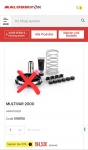

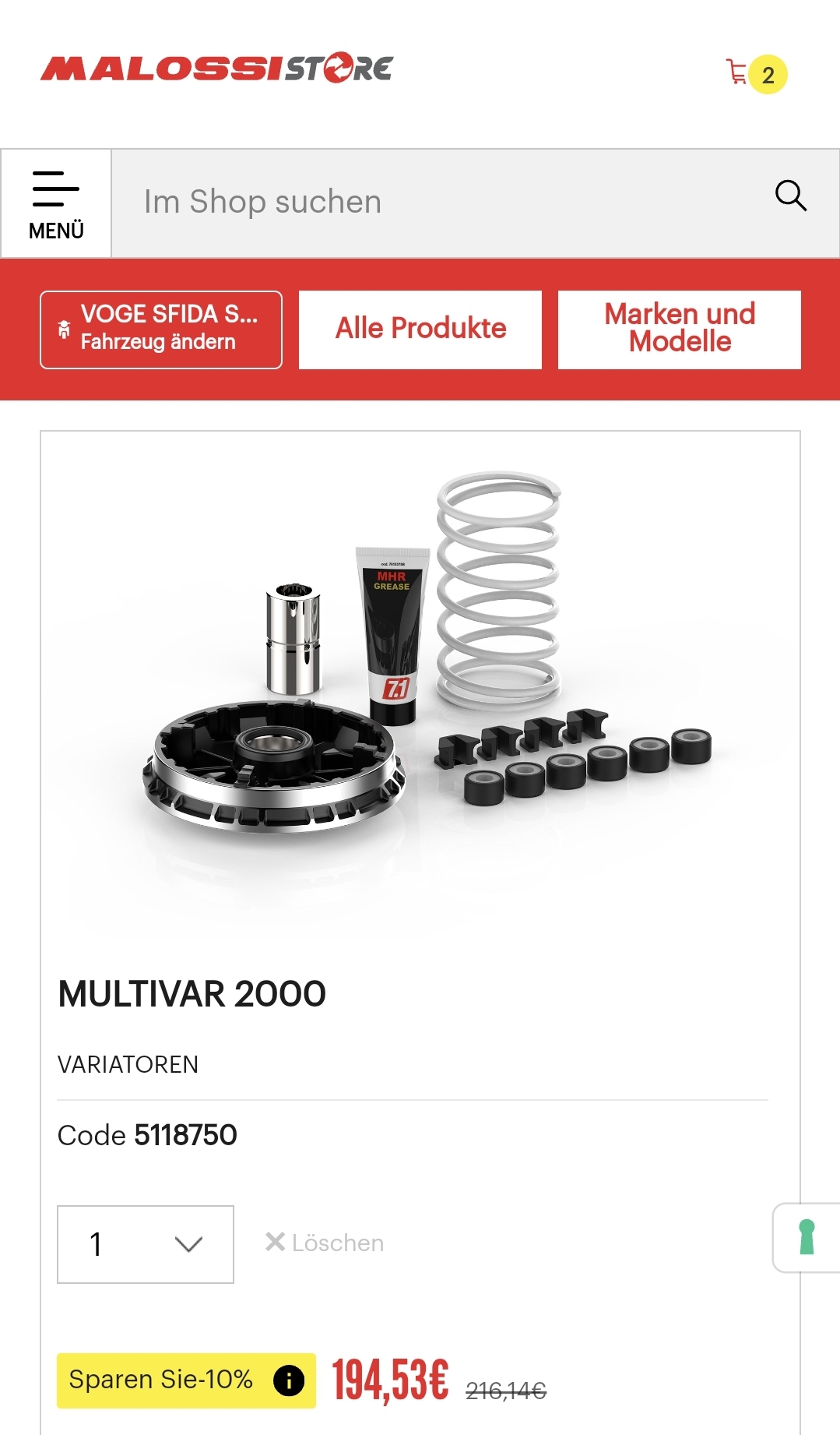

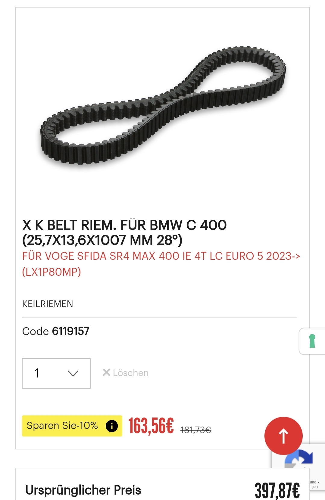

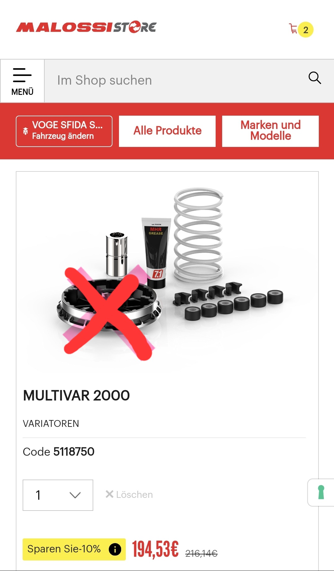

Re: Voge Sr4 max Luxury Klackern
Siehe Bilder,
brauchts auch noch 55mm nuss.
BGS 7455 | Steckschlüssel-Einsatz Zwölfkant | 20 mm (3/4") | SW 55 mm https://amzn.eu/d/hSTNlzB
Nebenbei erwähnt hat bmw c400 auch das gleiche Problem mit dem knattern.
Siehe Bilder,

Vielen dank für das Zusammenstellen der Teile , freut mich Mega .zkiak hat geschrieben: ↑Sonntag 1. September 2024, 20:16 Hallo,
Siehe Bilder,
