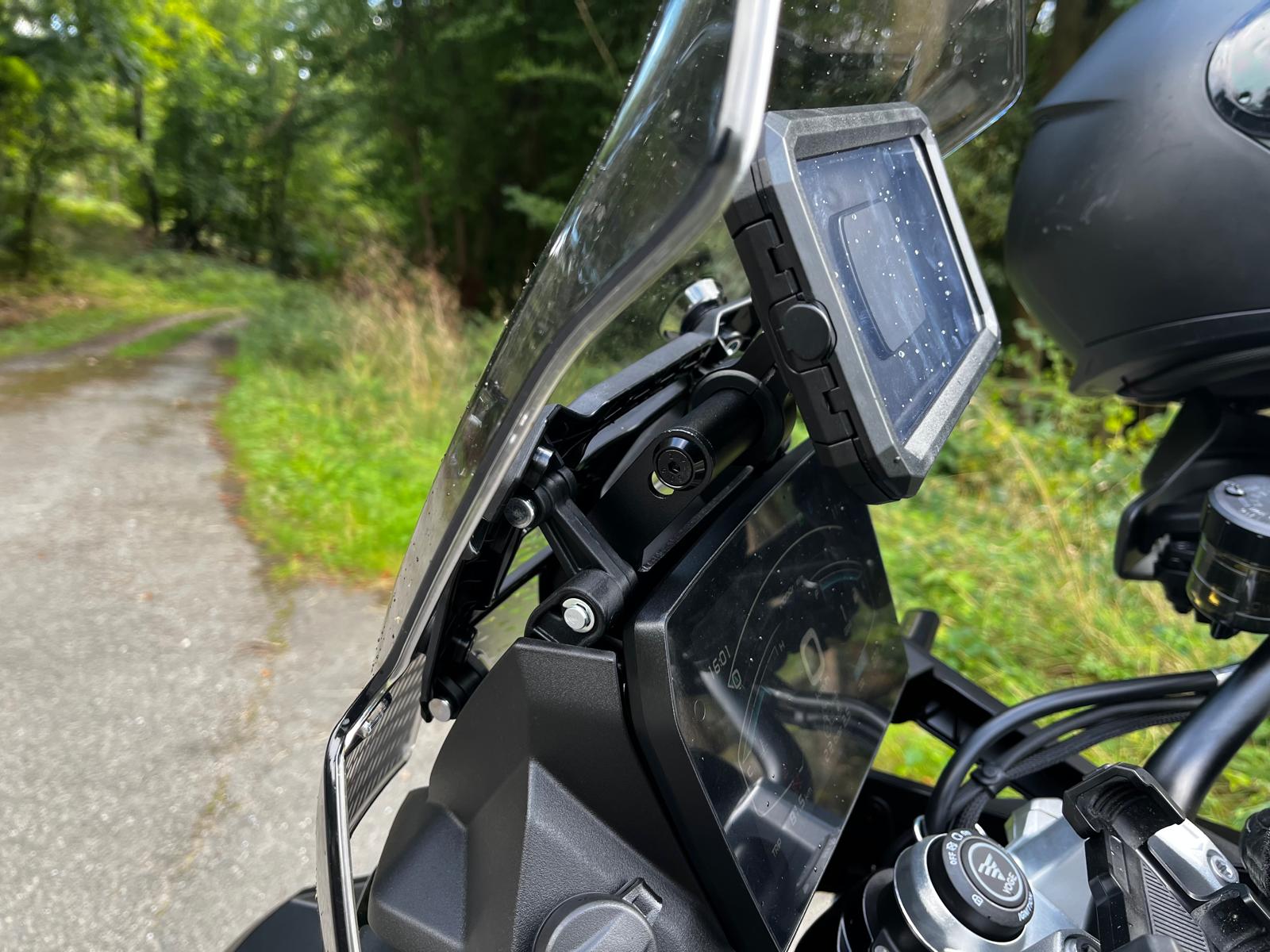

Daniel01683 hat geschrieben: ↑Sonntag 11. August 2024, 14:04Habe mir diese Halterung bestellt und war auch innerhalb von 2 Wochen da. https://unclewang.net/products/dsx900-phone-holder
Hi Daniel,
ich habe mir das gleiche Teil bestellt und jetzt erhalten.
Die Scheibe ging natürlich sehr leicht ab, aber: Wie hast du ihre Befestigung, also die Windschildhalterung (das höhenverstellbare Plastikding), abgeschraubt bekommen? Wenn ich es richtig sehe, müssen da unten links und rechts zwei Schräubchen weg (easy), und dann eben noch vier Torx-Schrauben, die jedoch so platziert sind, dass die verstellbare Halterung immer irgendwie im Weg ist. :D Mit dem gebogenen Torx-Schlüssel (Bordwerkzeug)?
EDIT: Hat sich erledigt; ich habe es tatsächlich mit dem Bordwerkzeug-Torxschlüssel gefummelt bekommen. Nicht ohne Fluchen. Hoffentlich war das das letzte Mal, dass ich das Ding abbauen muss/will :mrgreen:

peha hat geschrieben: ↑Samstag 31. August 2024, 16:14
Meine von AliExpress (von DiWang) war nach 8 Tagen da.
Montage super easy, nur mit Boardwerkzeug in ca 10min !
Abdeckung mit 2 Kreuzschrauben lösen (einfach drin lassen und zur Seite schieben).
2 seitlichen Torxschrauben lösen
4 frontalen Torxschrauben lösen (verstellbaren Halter einfach nach unten bzw oben stellen, dann kommt man super dran)
Sieht super aus !

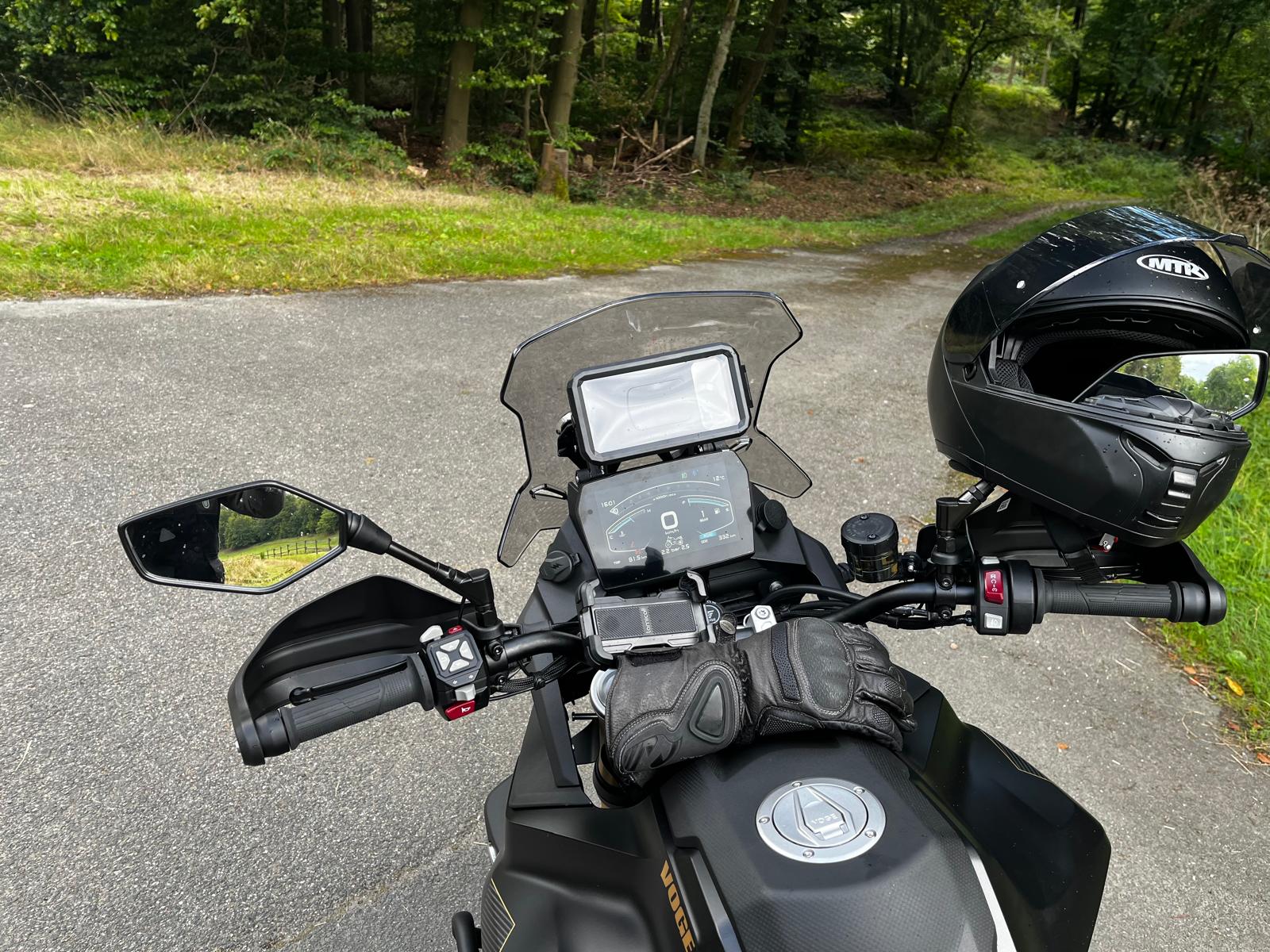

Hab mir das Teil hier bestellt als Halterung:
https://a.aliexpress.com/_EIpJ3lb
Dazu die wasserdichte Handyhalterung:
https://amzn.eu/d/gDJKXl0
Funktion super zusammen, man kann auch weiterhin noch das Windschild verstellen.
Habe die Halterung nun auch bei mir liegen, musste aber feststellen, dass die Befestigung anscheinend für schmale 22mm Stangen ausgelegt ist.
Heißt, an meine Navigationsstange bekomme ich das garnicht ordentlich dran, da diese einen zu großen Durchmesser hat.
Oder hat da jemand vielleicht eine andere Befestigungsschelle von der Handyhalterung selber ?
Im Netzt gibt es nämlich auch Angebote, wo beides zusammen so verkauft wird und da scheint es offenbar zu passen...
