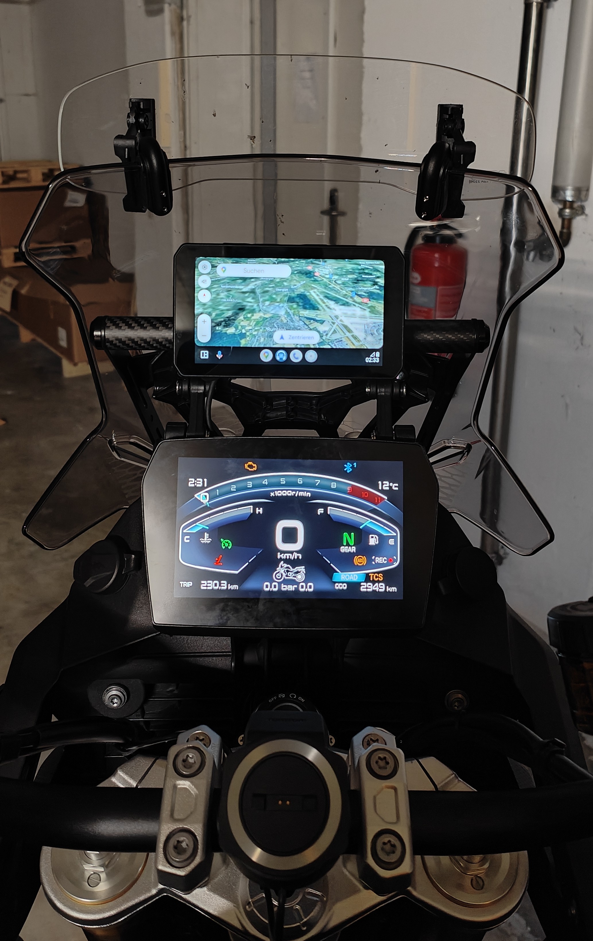

Habe ein Chigee IO5 installiert. Ich habe die kleine Version genommen ohne Kameras. Fahrtest konnte ich Wetter bedingt noch nicht durchführen.

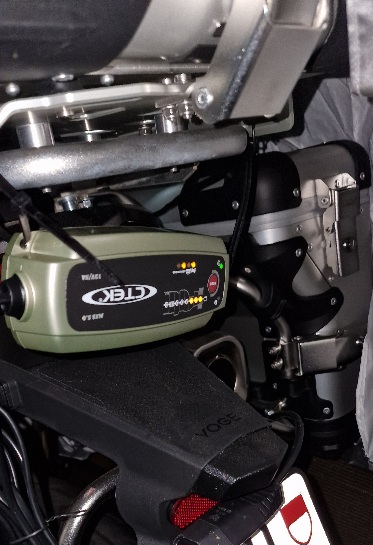

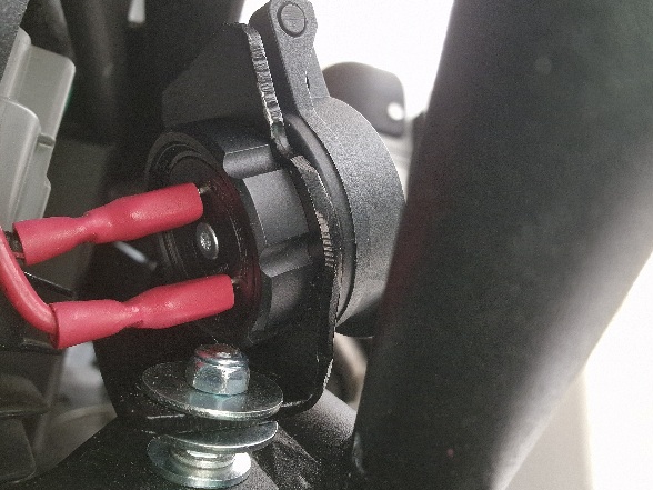

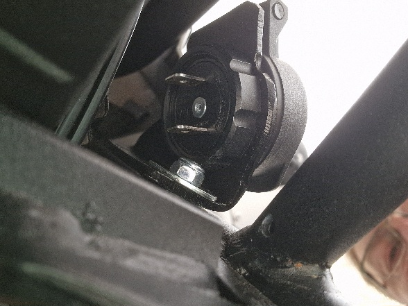

Da ich gerade an der Elektrik war, gab es noch das Ladekabel für mein Optimate 2 Duo

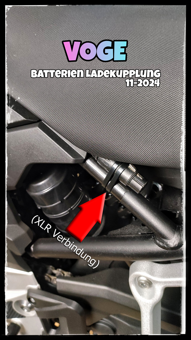

ich habe einfach ein Ton-XLR-Verbindung (Kupplung am Motorrad und Strecker am Ladegerät) mit zwei schwarzen Kabelbinder angebracht, was 1A funktioniert und sogar Wasserfest ist..!

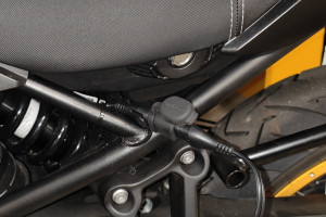

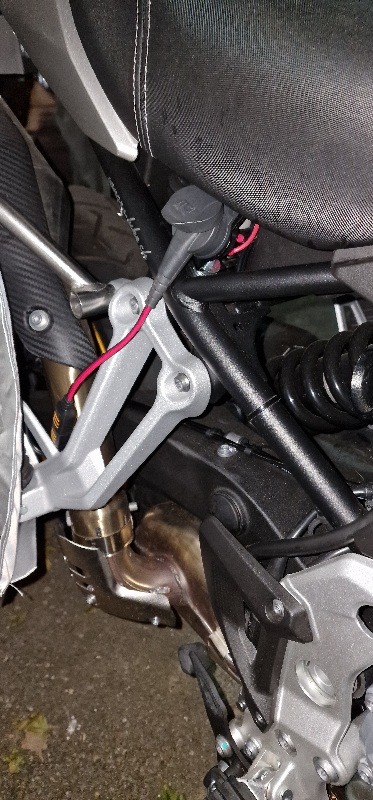

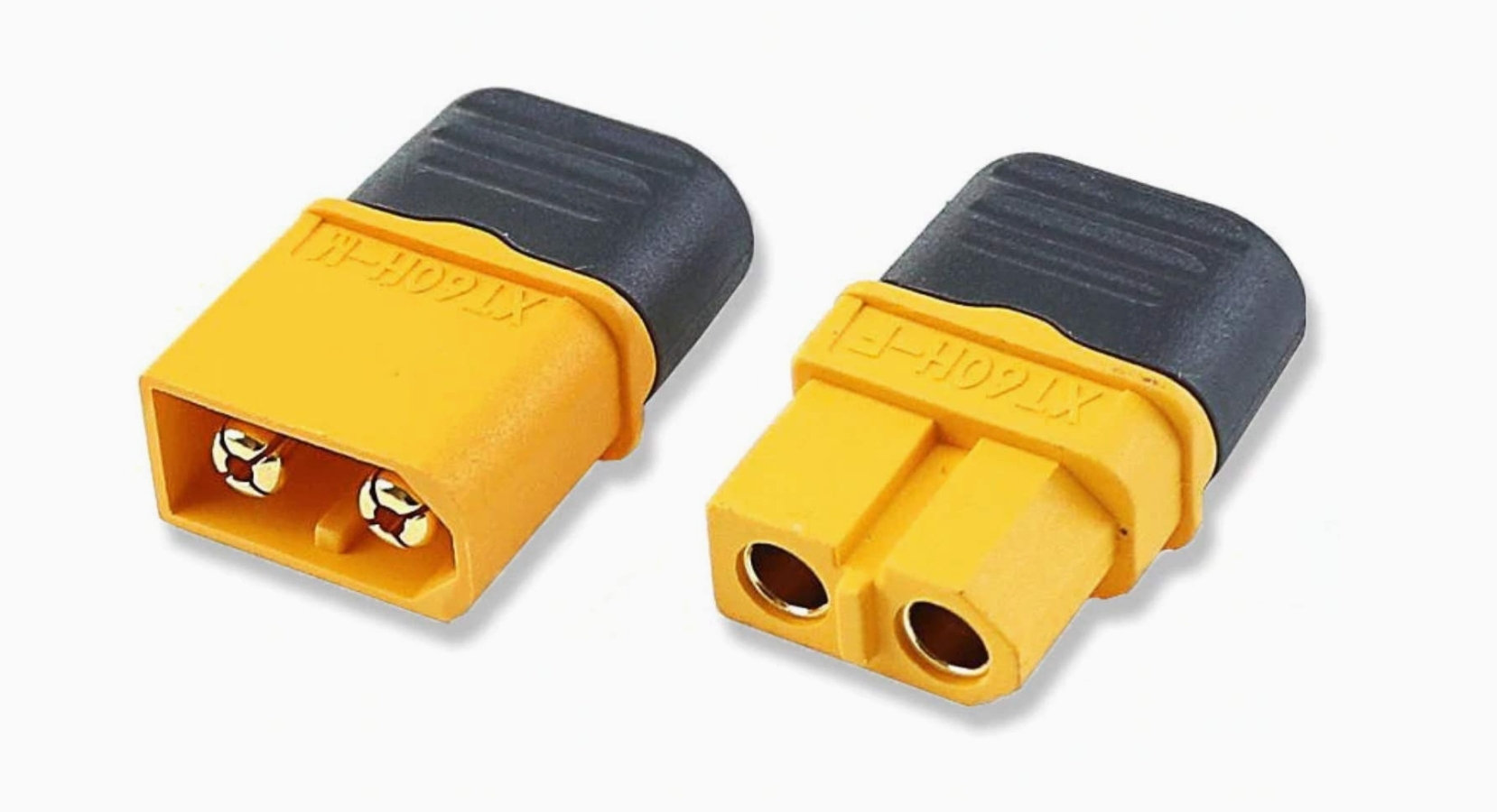

Gibt verschiedene Möglichkeiten, sowas z.B.....

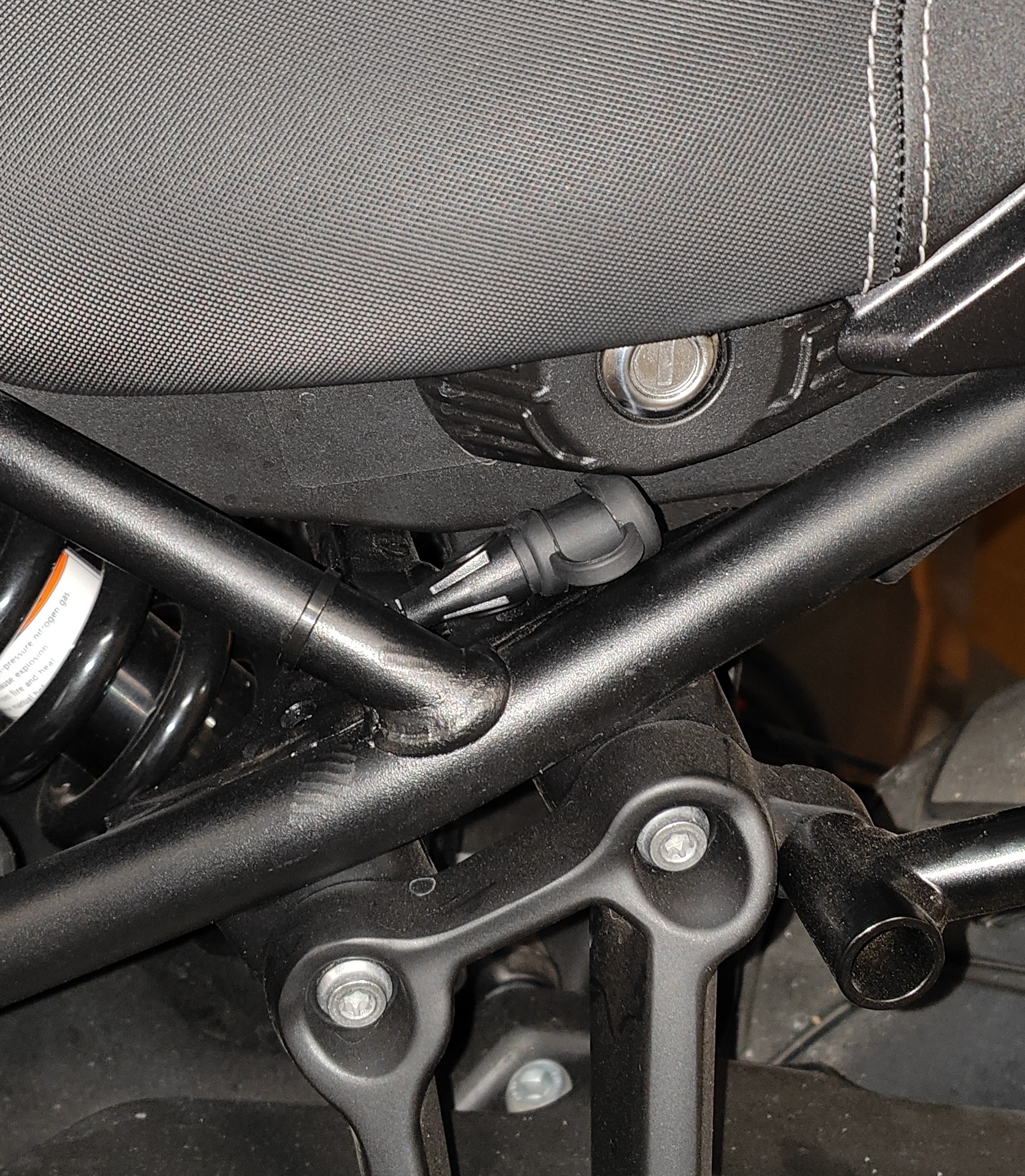

Re: Umbauten/Modifikationen
Ist genauso gut wie meins und billiger. Ich hatte einfach Lust zum Basteln und den für mich neuen Magnet Kontakt auszuprobieren.Zweinullzwei hat geschrieben: ↑Donnerstag 28. November 2024, 11:37 Da ich gerade an der Elektrik war, gab es noch das Ladekabel für mein Optimate 2 Duo

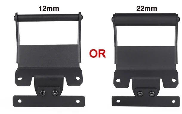

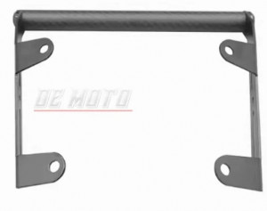

Heute konnte ich die Installation Testen. Bin noch nicht zufrieden, wie ich vermutete werden die Vibrationen von dem Windshield bzw Motorrad auf das Bracket übertragen. Ablesbarkeit wird, je nach Lastzustand des Motors, kritisch. Man könnte damit Leben, aber werde noch ein weiteres Bracket ausprobieren. Dieses wird direkt an der Kanzel befestigt und nicht wie das jetzige am Windshield.Zweinullzwei hat geschrieben: ↑Donnerstag 28. November 2024, 10:32 Habe ein Chigee IO5 installiert. Ich habe die kleine Version genommen ohne Kameras. Fahrtest konnte ich Wetter bedingt noch nicht durchführen.
Oberes Bild ist der neue Halter:
