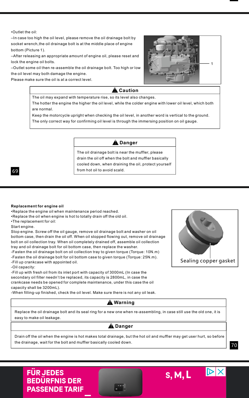

Gibt es eigentlich irgendwo ein Video oder Beschreibung wie man die zwei Schrauben öffnet bzw.. wie das vorgehen bei unserem Bike ist?

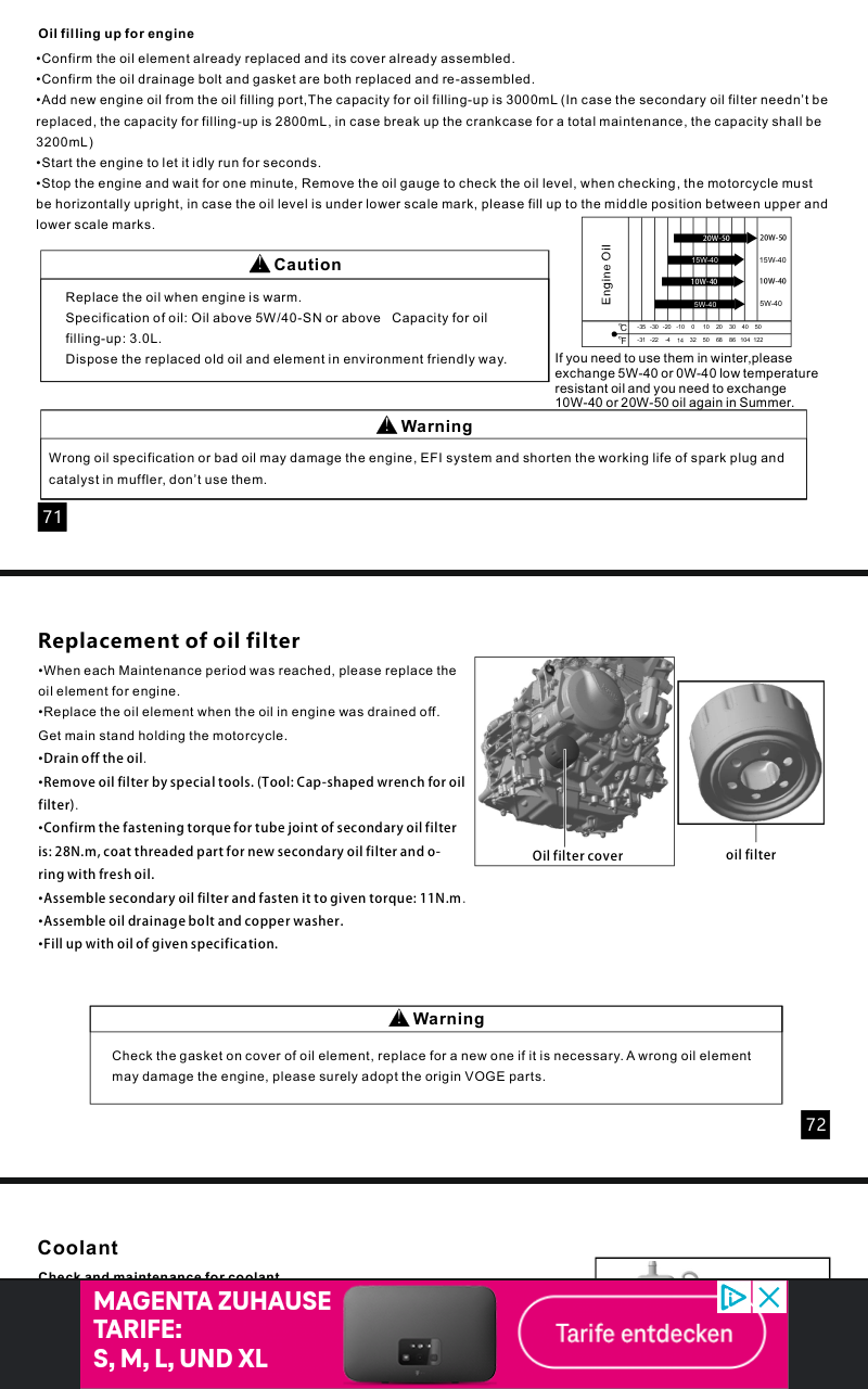

Da wird nichts geöffnet hinter dem Filter. Das was du meinst ist vermutlich der Anschluss für den Öl Filter. Dieser könnte man tauschen wenn man andere Filter Gewinde hätte.
Oben im Bild als "tube joint" genannt, dieser soll man überprüfen mit 28Nm.

Da war irgendwas mit dem Öl Sumpf und es gibt ein Reservoir wo nochmal eine Menge raus kommt nach Öffnung. Glaube das war mit einer Art imbus, 100%!

Ja, hat quasi eine doppelte Ölwanne. Sieht man auch im Zerlegevideo vom Motor auf YT.
