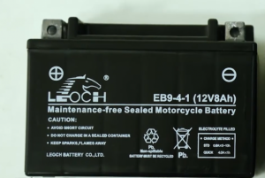

Was für eine Batterie ist da eigentlich verbaut - eine LiPo-Batterie, oder eine normale Bleibatterie? Weil … ich habe noch keinen SR4 aber ich weiß dass LiPo-Batterien bei Kälte etwas tricky sind. Da kann es ausreichen wenn man zunächst die Zündung einschaltet und bei eingeschaltetem Licht 1-2 Minuten wartet damit sich die Batterie etwas erwärmt. Ansonsten kann es passieren dass die Leistung zum Anlassen nicht ausreicht.

Was für eine Batterie drin ist weiß ich nicht es ist mittlerweile schon die 3 Batterie drin.
Hab ich mir auch schon überlegt eine stärkere Batterie einzubauen, das Problem ist nur dann erlischt die Garantie. Wenn das der Händler oder MSA macht ist das was anderes.

Oh man, da erlischt gar nichts wenn du die Batterie wechselst.
