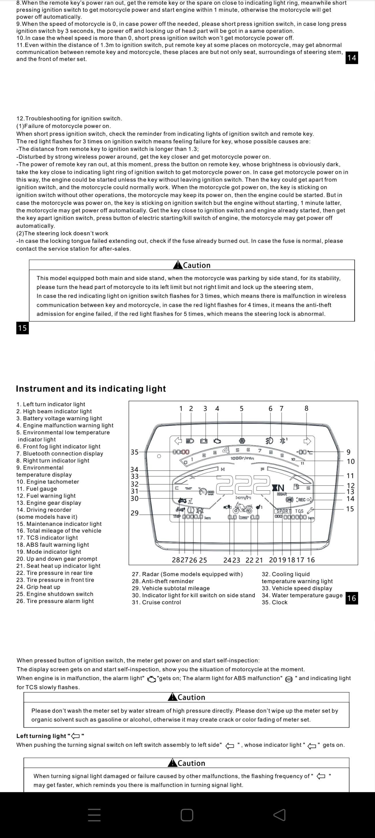

Beitrag von Zweinullzwei » Samstag 5. April 2025, 13:23
Wenn die Drehzahl einen gewissen Wert unter/überschreitet wird ein Pfeil Symbol Angezeigt. Ab wann das Symbol gezeigt wird bzw die Drehzahl kann man zwischen 2000 und 8500 selber bestimmen.
Nr.20, Nr.13 Blinkt glaube ich auch noch
