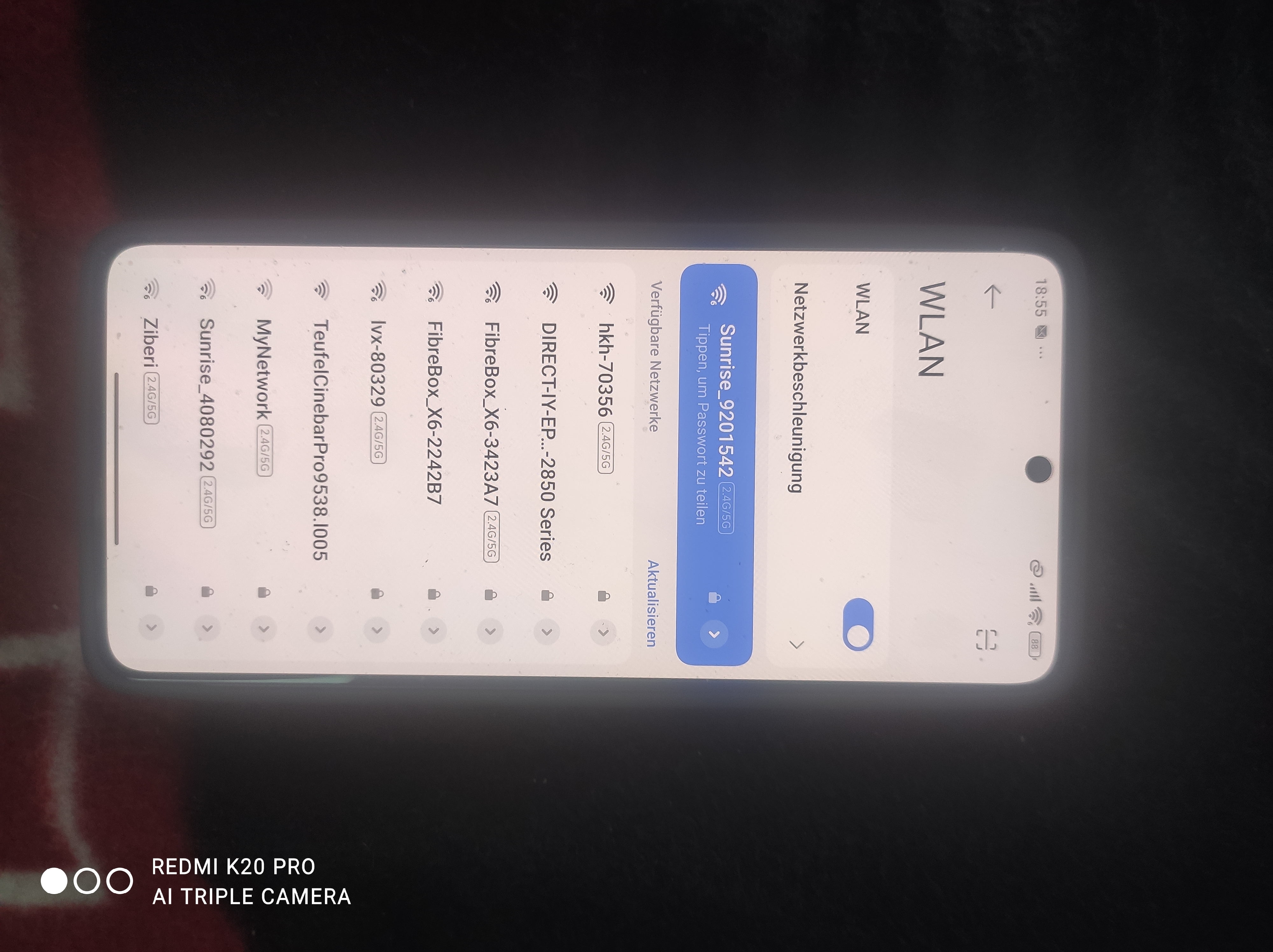

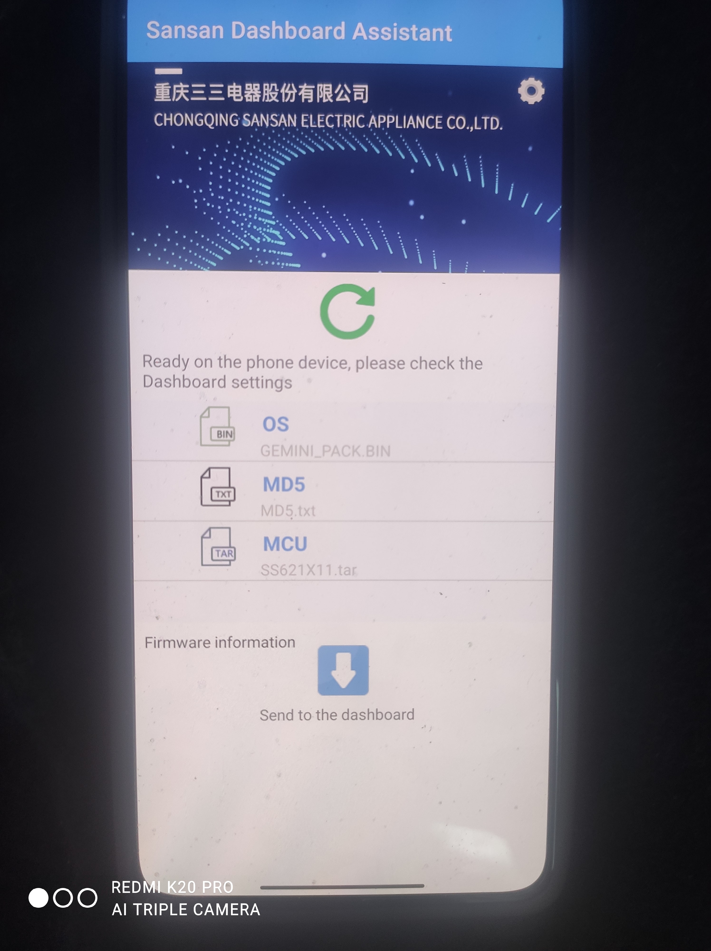

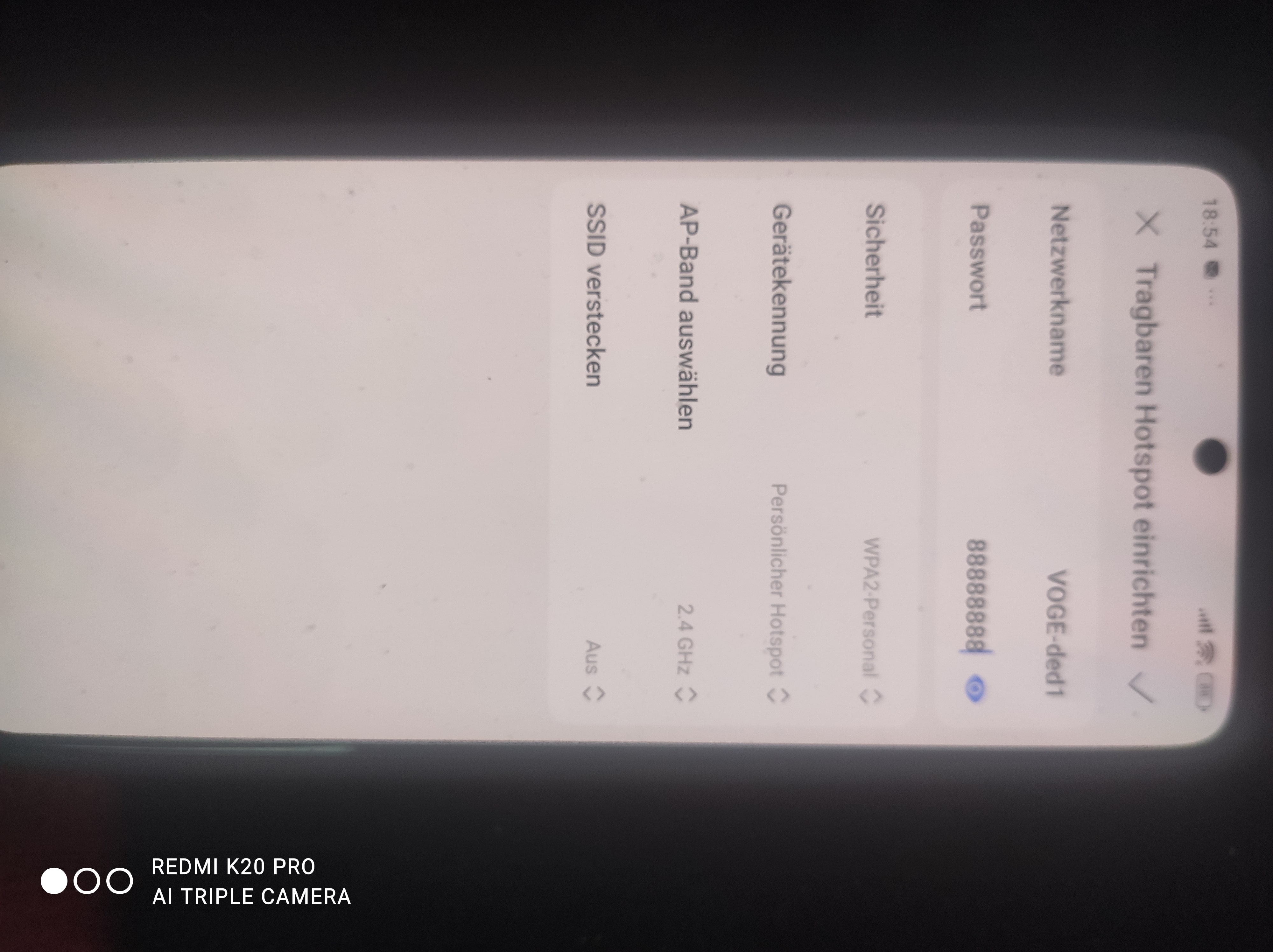

ich habe vom impoteur die 4,7 version bekommen..habe die alte version 4.1...bekomme keine verbindung ..weiss aber nicht ob es bei wifi liegt..eine frage wo kann ich diese instalieren ..spielt dass keine rolle wo.zu hause oder irgendwo..kannst du mir helfen..mein hädler wil dass nicht machen..und die ander machen es nicht weill ich es nicht dort gekauft habe dass Motorrad..bin einbischen frustriert..ich habe alle youtube angeschaut..dass muss wie gehen..aber..gruss Markus

ich habe vom impoteur die 4,7 version bekommen..habe die alte version 4.1...bekomme keine verbindung ..weiss aber nicht ob es bei wifi liegt..eine frage wo kann ich diese instalieren ..spielt dass keine rolle wo.zu hause oder irgendwo..kannst du mir helfen..mein hädler wil dass nicht machen..und die ander machen es nicht weill ich es nicht dort gekauft habe dass Motorrad..bin einbischen frustriert..ich habe alle youtube angeschaut..dass muss wie gehen..aber..gruss Markus1744218426680-min.jpg1744218426677-min.jpg1744218426674-min.jpg
das Passwort ist doch 12345678 vermute ich mal

Hier ist dass wo mein impoteur geschickt hatt... ach danke Björn für dein Video..habe ich schon.. Hotspot ist alles ok..ich vermute dass WIFI signal ist zu schwach..ach ein Mechaniker hatt mir gesagt dass beim ersten Service die kilometerrückstellung erst dann geht dass..aber alle andern mechaniker wiedersprchen diese aussage... noch etwas es kommt eine neu software in ca 5 Wochen ( original e-mail)Guten Tag ,

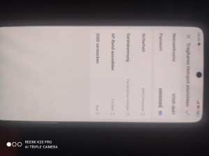

Mal ne Frage mit der Verbindung, bevor ich Lange rum Probiere und es Funktioniert nicht.
Braucht man unbedingt dieses 5GHz Wifi oder Funktioniert auch 2,4 GHz ?
Mein Handy kann nur 2,4 GHz.

Es geht auch mit 2.4 aber braucht einiges länger. :cry:
