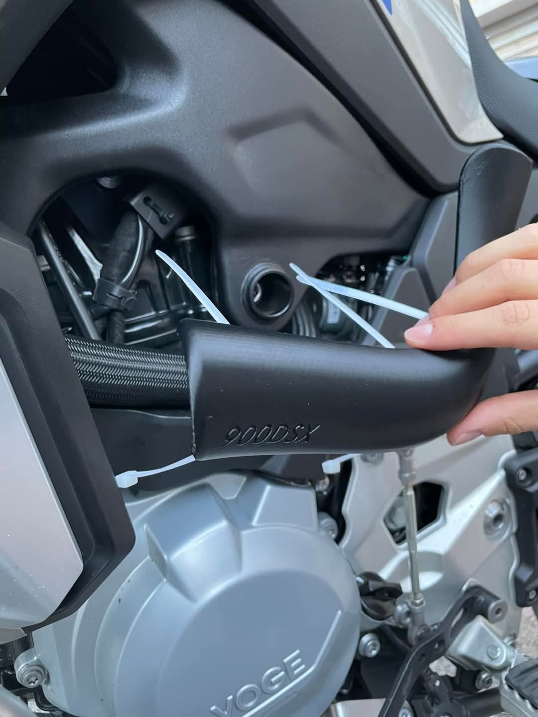

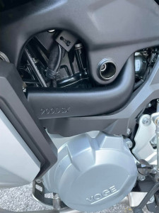

Einer der offensichtlichsten Mängel, die ich als „bizigaler Schmerz“ des neuen Modells bezeichnen würde, ist die Befestigung des Verhaltens um den Hals der Lenkung. Die Gas- und Kupplungslinien werden hier durch Kunststoffschubbänder zur Rahmenschweißanlage fixiert, die beim Drehen des Lenkers zu den Abrieb führt. Dieses Problem ist bereits bei mehreren Eigentümern aufgetreten, wie Fälle in Gemeindegruppen auf Facebook belegen. Einer von ihnen verzeichnete sogar Schäden am Management, die einen Austausch erforderten.
Um dieses Problem zu vermeiden, habe ich das Wischen aus den Plastikbändern freigesetzt und es mit einem Stück geschnittenem Gummirohr gewickelt. Diese einfache Lösung reduziert Stress und minimiert das Abriebrisiko. Dennoch würde ich erwarten, dass solche Details des Herstellers irgendwann in anderen Serien lösen werden.

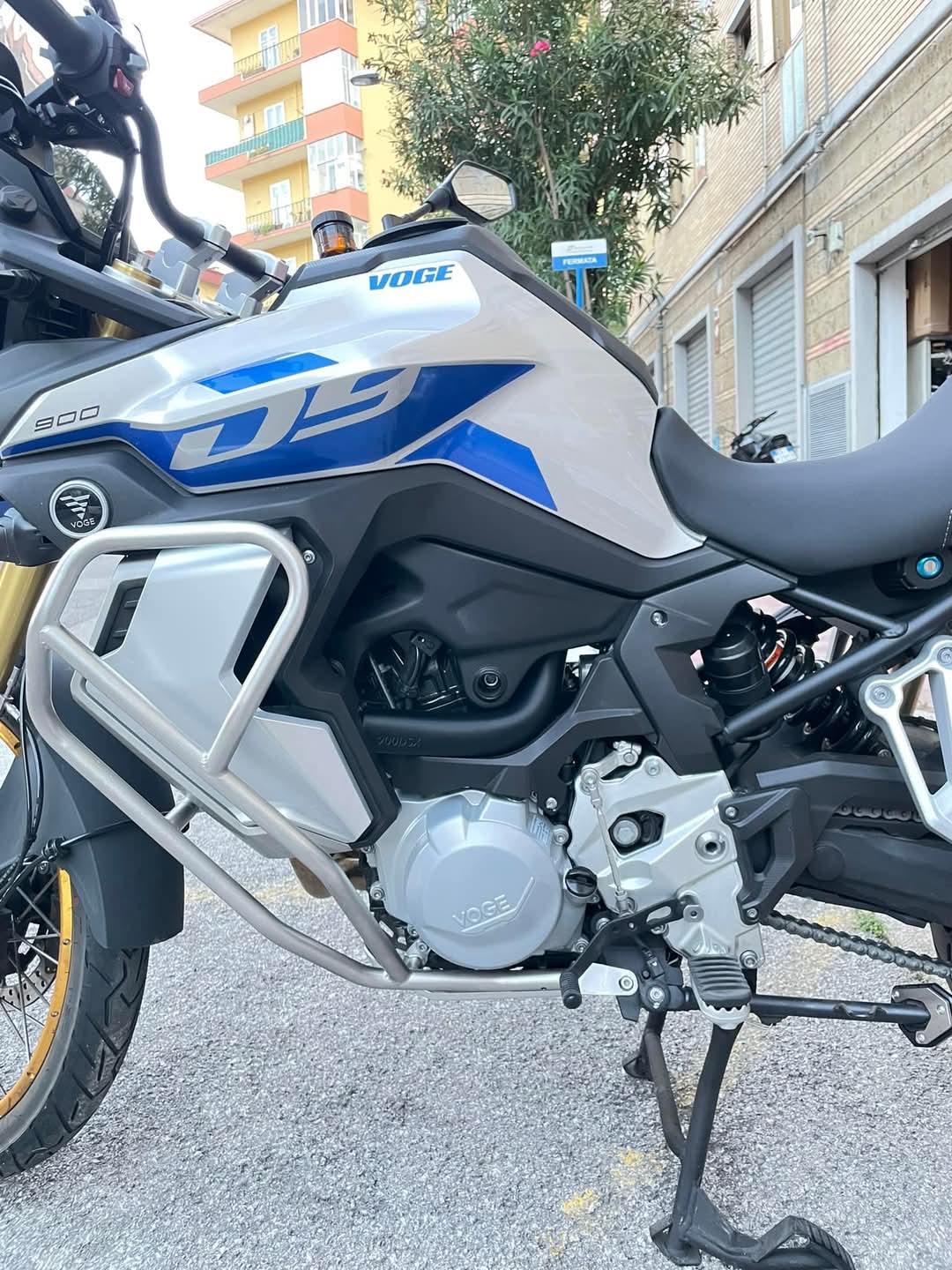

Zum Thema Hitzebildung auf der linken Beinseite,
hat ein VOGE DS 900 Fahrer eine kleine gute Lösung gefunden...
Sein Text dazu:
Hallo zusammen, ich habe auf der linken Seite die Lösung für das Hitzeproblem gefunden.
Ich habe diesen Hitzeschild auf meinem Fahrrad installiert und es funktioniert super.
Ich empfehle es jedem! Der Preis ist nur 30€ und kann auch individuell gestaltet werden.
Für weitere Infos kontaktieren Sie die Nummer +39 366 2175573 auf WhatsApp feideaitalia@gmail.com
