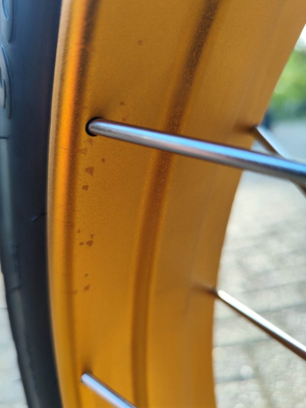

Hallo, ich habe an meinem neuen Motorrad so Flecken ( Sichtbar und fühlbar ) auf den Golden Felgen festgestellt. Heute war ich bei meinem Händler . Der mir erzählt das das normal ist das dass alle haben und ich ja keine BMW gekauft habe sondern eine Voge das ist dann halt normal . Ich konnte aber auch an der neuen DS 625 x Mal nachschauen die hat das nicht an den golden Felgen also ist es auch möglich ohne Flecken zu produzieren .
Ich finde die Flecken nicht schön und habe ich auch nicht so bestellt . Vielleicht wir ja aus dem arkel in 5 Jahren ein Korrosion Geschicht raus wer weiß . Hat einer von euch auch einer so Flecken und hat das Mal beim Händler angesprochen?

Habe ich auch, ist mir aber ziemlich Egal. Einfach beobachten ob es sich zu einem Problem weiter entwickelt.

Felgen sind Eloxiert, da ging wo irgendwas schief beim Eloxieren, einfach zum Händler gehen und es beanstanden. Ich habe es nicht.

Ich hab auch solche Flecken, ich werden das wenn ich das nächste mal da bin auch mal ansprechen…

Habe jetzt meine erste Ausfahrt mit 1800 km und wollte das Moped danach putzen. Es sind auch diese dunklen grau schwarzen Flecken auf den Felgen vor allem hinten. Ich dachte erst das ist Kettenfett welches auf dem Eloxat ist , aber nein es geht selbst mit Felgenreiniger nicht weg. Mein weißes Baumwolltuch hat nach dem Reinigungsversuch einen gelb goldenen Farbrückstand aufzuweisen was für mich bedeutet hier löst sich was auf. Nach der Ausfahrt ist mir noch aufgefallen daß die Kunststoffabdeckungen der Rückspiegel re. Und li. fehlen , welche die Konterschraube abdecken. Haben die sich bei noch jemand verabschiedet ?

Ich habe die Flecken restlos weg bekommen.
Vorsichtig mit Baumwolltuch und Nitro Verdünnung entfernt ohne weitere Beschädigungen.
Das ist eine Produktion bedingte Beschichtung.

Kein Felgenreiniger benutzen, dieser könnte zu scharf sein und die Beschichtung zerstören, ein handelsüblicher Alles Reiniger langt da vollkommen aus, da werden die felgen auch nach einem Jahr nicht reinigen wieder goldgelb.babela hat geschrieben: ↑Samstag 3. Mai 2025, 12:51 Habe jetzt meine erste Ausfahrt mit 1800 km und wollte das Moped danach putzen. Es sind auch diese dunklen grau schwarzen Flecken auf den Felgen vor allem hinten. Ich dachte erst das ist Kettenfett welches auf dem Eloxat ist , aber nein es geht selbst mit Felgenreiniger nicht weg. Mein weißes Baumwolltuch hat nach dem Reinigungsversuch einen gelb goldenen Farbrückstand aufzuweisen was für mich bedeutet hier löst sich was auf. Nach der Ausfahrt ist mir noch aufgefallen daß die Kunststoffabdeckungen der Rückspiegel re. Und li. fehlen , welche die Konterschraube abdecken. Haben die sich bei noch jemand verabschiedet ?
