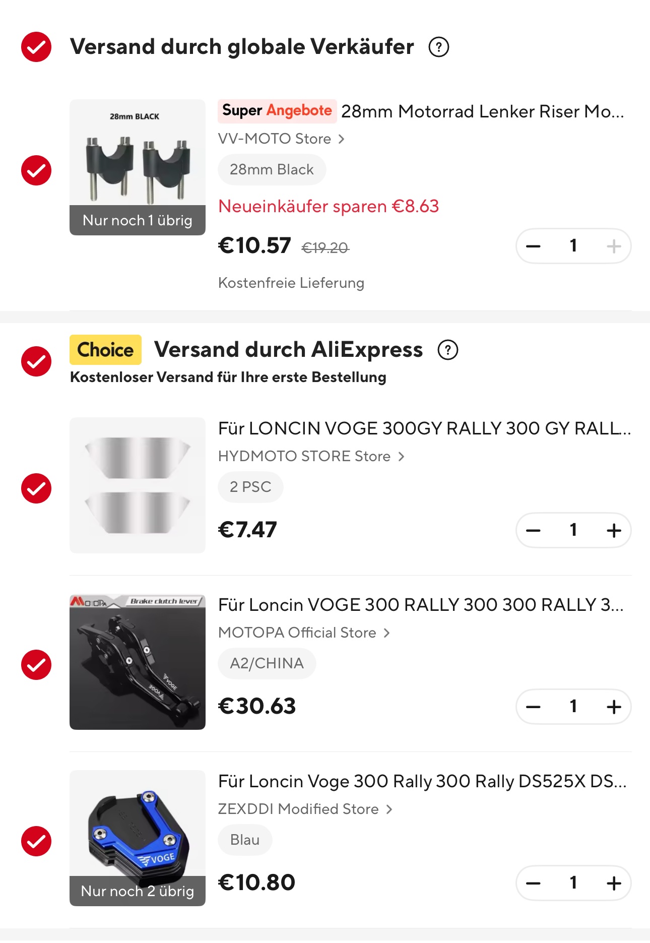

Hallo Leute,
ein paar von euch haben ja Teile vom Ali verbaut.
Möchte mir auch was bestellen und bis auf den Schalthebel finde ich auch alles.
Was haltet ihr von den Teilen in meinem Warenkorb bzw. könnt ihr sonst noch was empfehlen?
Und hat zufällig jemand einen aktuellen Link zu einem passenden Schalthebel?
Die in den älteren Beiträgen funktionieren leider nicht mehr.
Danke!

Moin Crissx,
bei entsprechender Körpergröße ist die Lenkererhöhung auf jeden Fall sinnvoll.
Normalerweise muss sowas eine ABE haben;
gibt es aber nicht aus dem Zubehör und diese ist relativ unauffällig.
Jeder technisch einigermaßen verständige Mensch wird zustimmen, dass das Teil nicht bruchgefährdet und damit nicht sicherheitskritisch ist.
Wichtig ist die Zugfestigkeit der Schrauben.
Denen, die mitgeliefert werden, würde ich nicht trauen, solange auf dem Schraubenkopf nicht mindestens eine Zugfestigkeit von 8.8 angegeben ist
--> https://www.rosentaler-schrauben.de/mag ... tsklassen/
Da sich die Rennleitung mit dem Modell in den meisten Fällen nicht gut auskennen wird, fällt die Erhöhung in einer Kontrolle möglicherweise nicht mal auf.
Bei den Hebeleien wäre ich vorsichtiger bzw. rate Dir beim Original zu bleiben, so hässlich und unhandlich die Dinger auch sind.
Das ist bei allen Mopeds ein gern verbautes Zubehör und etwas, bei dem selbst ein ungeschulter Polizist schnell feststellt, dass es Zubehör ist und illegal wenn ohne E-Nummer.
Bei den Displayschutzfolien solltest Du darauf achten, dass die entspiegelt sind, weil das Display ohne Folie stark spiegelt und sich schlecht ablesen lässt, wenn Du die Sonne im Rücken hast.
Die Seitenständerverbreiterung ist Geschmackssache - nicht dringend notwendig aber vielleicht manchmal hilfreich.
Als Schalthebel passt dieser hier: https://de.aliexpress.com/item/1005002890517149.html

Ich danke dir für die ausführliche Antwort, Steinbeisser.
Werde mir mal Ständerfuß, Folie und den von dir vorgeschlagenen Schalthebel bestellen.
Die verstellbaren Hebel lasse ich weg. Hast recht, die fallen sicher gleich auf und die Originalen machen eh deren Job. Ich hätte halt gerne 2 Finger Hebel

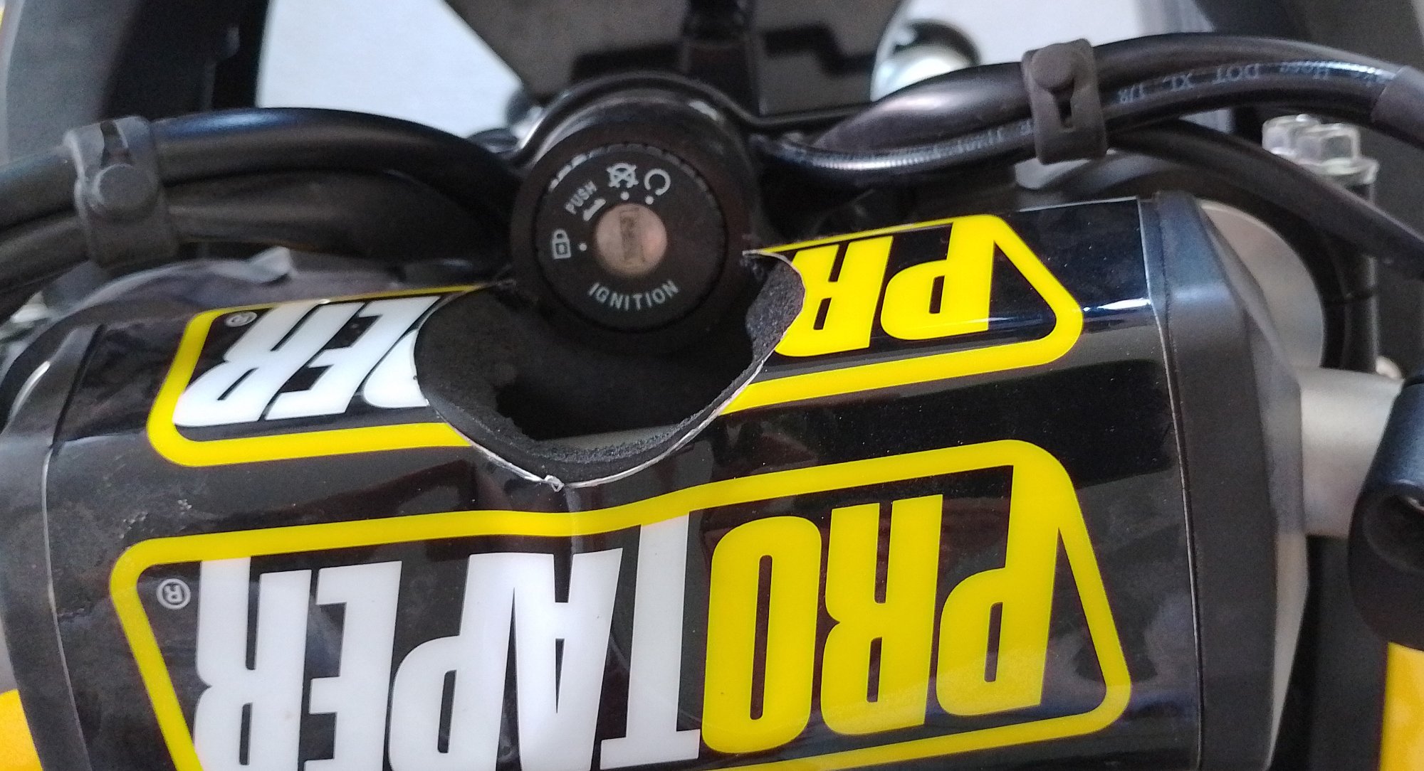

zu dem Thema Lenkererhöhung ist meine Meinung, dass ich mich lieber nach einem etwas höheren Lenker umgucken würde. Ist auf jeden Fall weniger auffällig als die Erhöhung. Aber wenn schon eine Lenkererhöhung, dann würde ich doch lieber hier bei den üblichen MX-Versendern bestellen. Man kann die Erhöhung ganz gut mit einem Lenkerpolster "tarnen". Dazu muss aber ein Ausschnitt für das Zündschloß erstellt werden.
Auf dem Bild sieht der Ausschnitt auffälliger aus als in der Wirklichkeit aus der Fahrersicht.

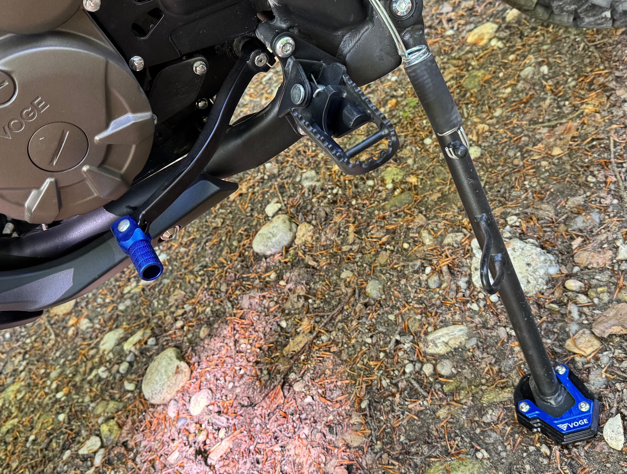

Heute sind meine Teile angekommen und ich hab sie gleich montiert.
Folie blendet wie ohne, ist also nur ein Kratzschutz.
Ständerfuß passt erst, wenn man den Ständer ein wenig zurecht schleift. Ist eber echt nur minimal.

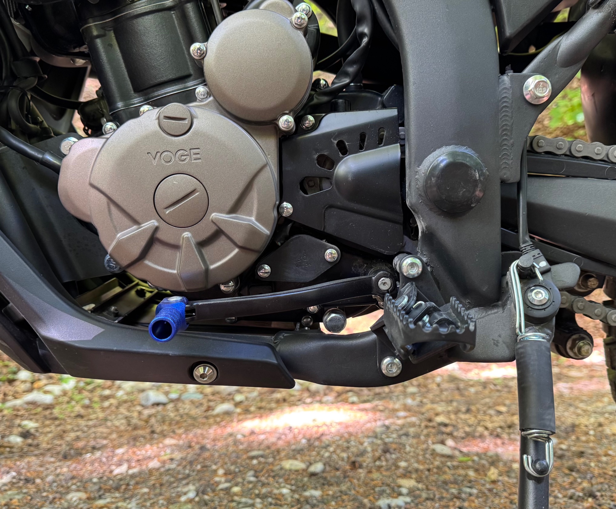

Schalthebel passt, hab mir eine M6/16mm Sechstkantschraube besorgt, damit kann man den Hebel easy mit einem Ringschlüssel von außen befestigen.
Die Handyhalterung hinter dem Windschild sah zuerst nicht sehr passend aus, ließ sich dann aber doch ohne verbiegen montieren. Hoffe das Teil hält, Handy ist jetzt im Sichtfeld und nicht mehr unten am Lenker.
Lenkererhöhung brauche ich vermutlich gar nicht. War jetzt schon ein paar Kilometer stehend unterwegs und es fühlt sich ganz gut an. Bin 182cm groß. Mal sehen was der Couch beim Endurotraining Ende April meint.

Hier ein paar Fotos von den Teilen im Wald
Der Schaltweg ist jetzt natürlich auch länger, wird aber vermutlich mit Endurostiefeln passen. Aktuell fahre ich ja noch mit Touringboots.
