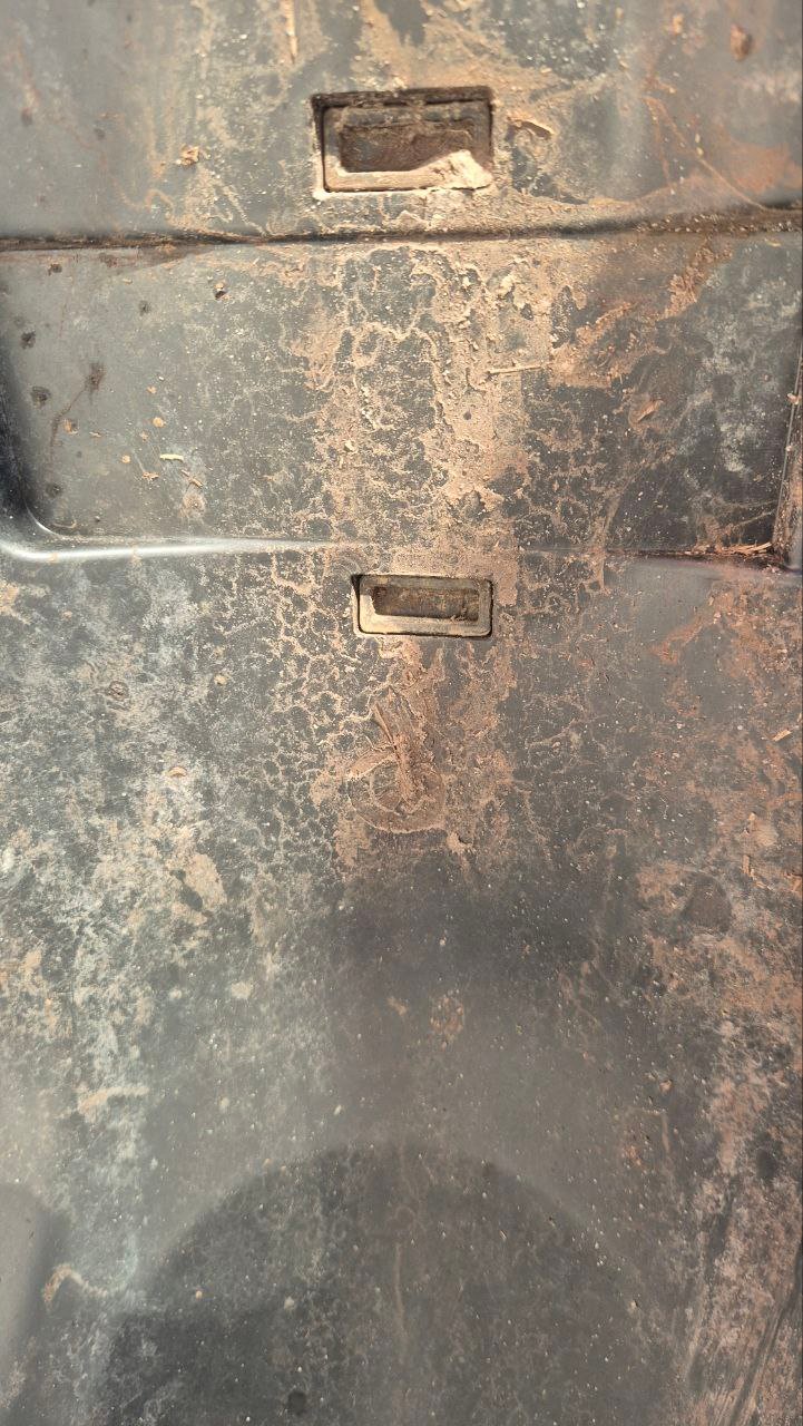

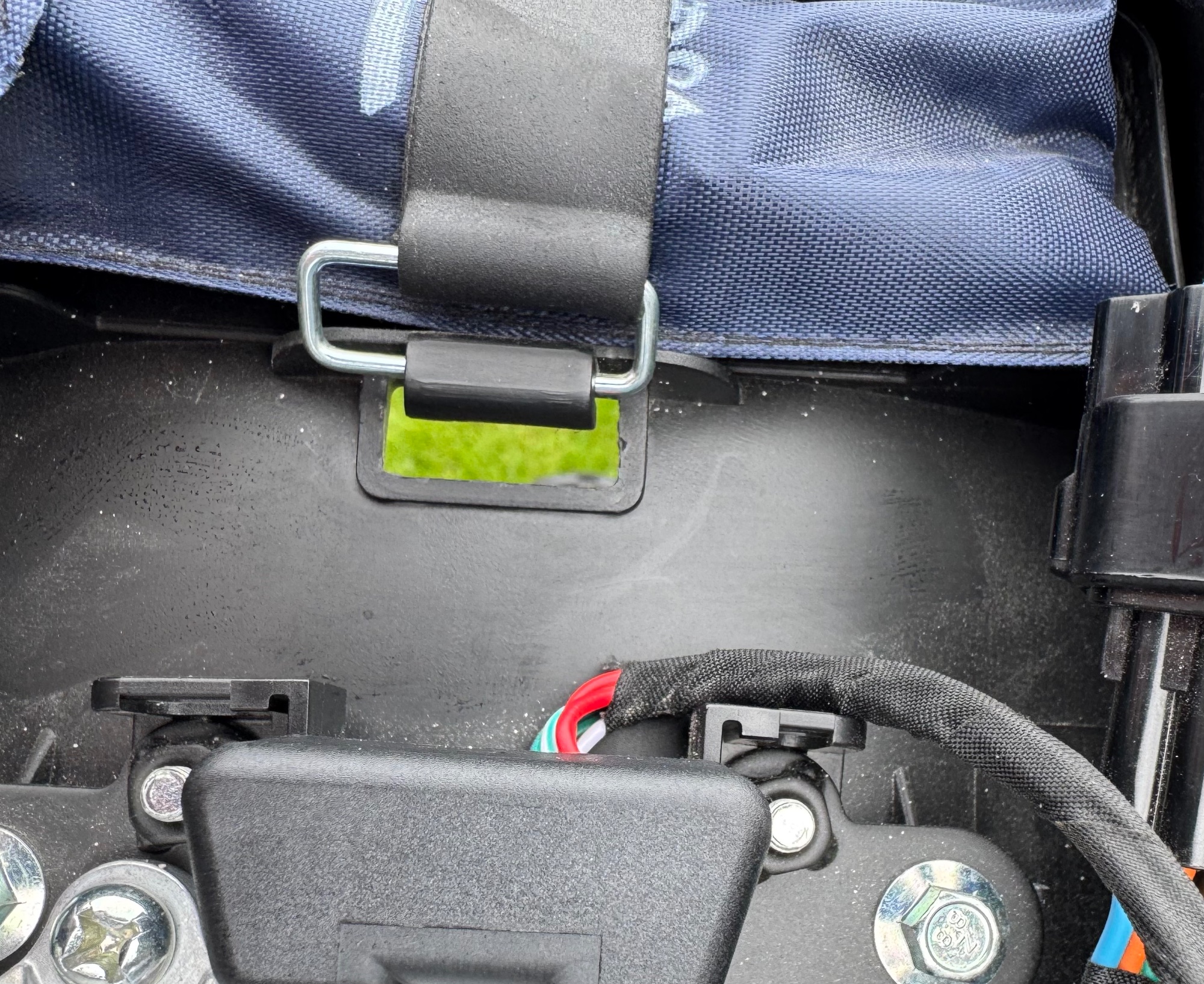

Ich habe mich ein wenig der Reinigung meiner Rally gewidmet und dabei was „Lustiges“ entdeckt.
Unterm Sitz ist im hinteren Kotflügel ein Loch durch das Wasser und Dreck reinspritzt. Was für ein Konstruktionsfehler :shock: .
Damit man den Gurt vom Werkzeug einhaken kann haben die ein Loch freigelassen.
Schaut euch einfach die Fotos an, dann wisst ihr was ich meine. Die Reihenfolge ist leider falsch herum, also unten anfangen.
Ist das bei enderen Modellen auch so toll gelöst?

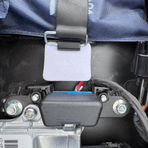

Prov. Lösung
Prov. Lösung

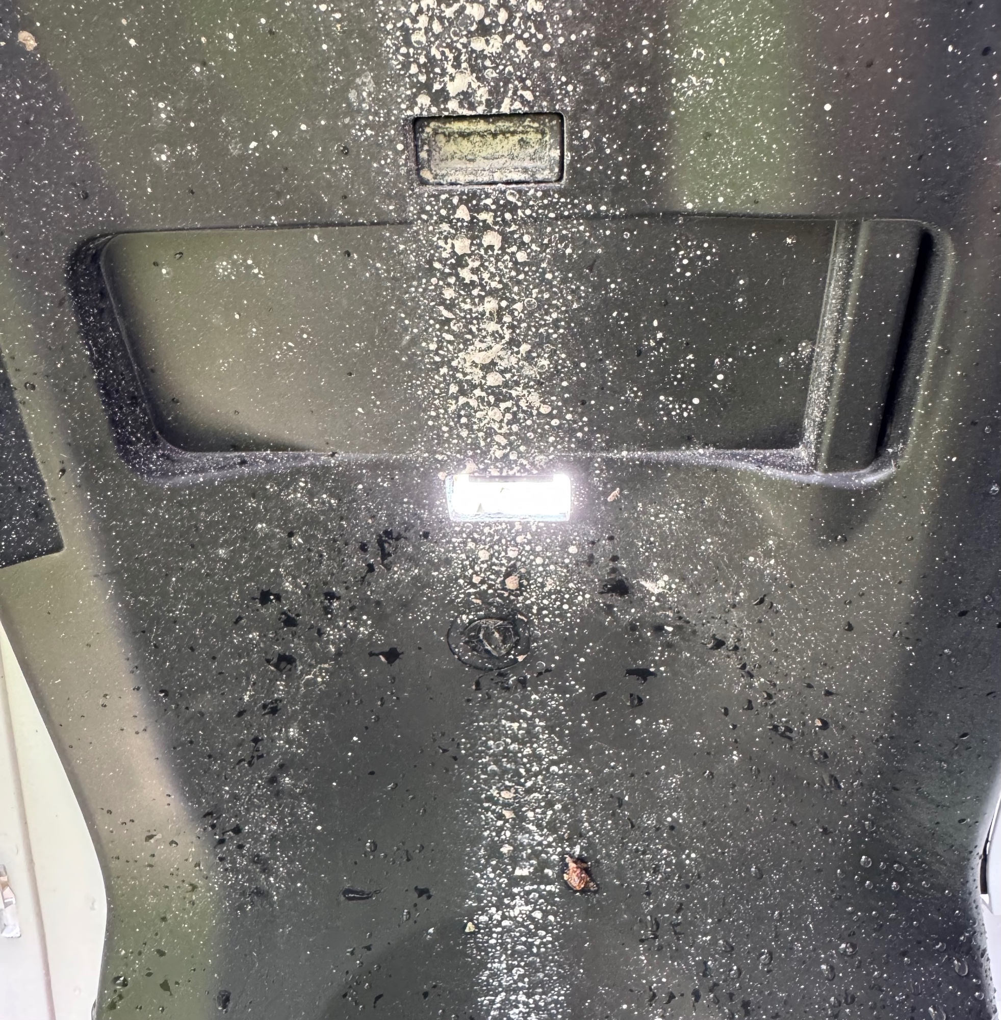

Von unten ins Licht
Von unten ins Licht
Das Grüne ist die Wiese

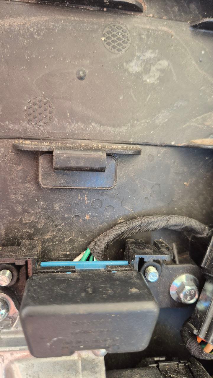

Hab heute mal unter die Sitzbänke unserer beiden 300er geschaut.
Bei beiden ist das Loch werksseitig mit einem passenden Gummistopfen verschlossen.
Vielleicht hast du das Gummi nur verloren oder es wurde im Werk vergessen.
Wie auf deinen Bildern zu sehen ist, hat das "hintere Loch" ja einen entsprechenden Gummistopfen.

Bei mir ist auch ein Gummistopfen drauf... :D

Tja, dann ging der wohl irgendwo verloren 🤔
