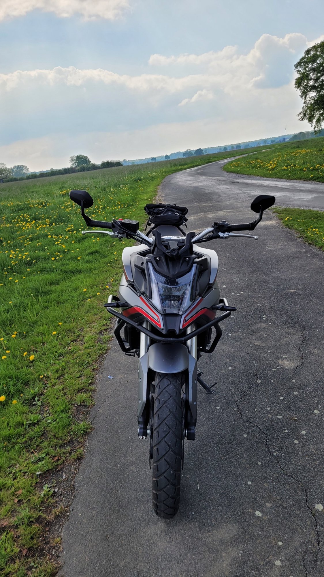

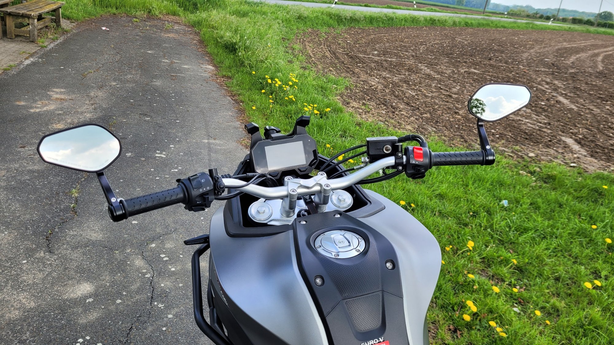

Spiegel sind dran, gefallen mir richtig gut!
Sichtfeld ist deutlich besser, sehe wenig von meinen Armen. Die schlanken Spiegel sehen am Mopped sportlich und modern aus. Ich hatte zuerst Bedenken weil der Blick in die Spiegel etwas tiefer ist als bei Serie und ich dadurch den Blick zu weit von der Straße richte (periphäres Sehen) aber ist für mich noch Okay. Unter dem Lenker wäre mir allerdings zu tief.
Vibrationen sind natürlich noch vorhanden, aber weniger als bei den Serie Lämmerschwänzen.
Installation war zuerst etwas unbefriedigend, hinter den Lenkergewichten war eine Hülse mit Außensechskant und mittig Gewinde in den Lenker eingeschraubt. Zuerst hatte ich daran versucht die Spiegel zu befestigen, sah aber unschön aus da zwischen Griff und Halterung zuviel Abstand also Lücke entstand.
Deswegen Hülse raus, im Lenker ist Gewinde, aber egal mit den Spreizhülsen ging es dann formschön ohne Lücke.
Die Spiegel sind mit E-Nummer und von guter Verarbeitung. Auch die Halter machen einen soliden Eindruck. Sitzen nicht ganz Bombenfest, das ist der Klemmung geschuldet. Bisher hat sich nach über 200km aber nix bewegt.
Die Optik gefällt mir richtig gut!

Sag ich doch.
Sehen gut aus und oben ist definitiv besser als nach unten gerichtet.

Mal ne Frage... Kriegt man das so einfach übern TÜV, bzw. durch die Renninspektion?
Und zu der Optik.. gefällt mir persönlich nicht... Ich stehe mehr auf die konservative Variante...
Aber da bin ich auch nicht wirklich der Maßstab....

Spiegel mit einer E-Kennzeichnung müssen nicht eingetragen werden da sie durch dieses Siegel bereits eine „TÜV“ Freigabe erhalten haben.
Ich persönlich bevorzuge auch die Originalen und mag diese Lenkerspiegel auch nicht. Gerade dann, wenn sie nach unten gerichtet sind. Laut meiner Tochter sieht sie dadurch aber besser (sind aber auch nach oben ausgerichtet).
