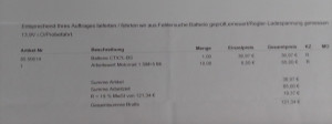

Beitrag von Rallyanwärter » Samstag 13. April 2024, 09:15
Steinbeisser hat geschrieben: Freitag 12. April 2024, 22:28 Blei ist mittlerweile recht teuer - trotzdem: 90€ sind sportlich !
Das ging vor drei Jahren noch teurer.
Fehlersuche und Einbau der neuen Batterie 10 Arbeitseinheiten.
Für eine 250er Enduro bei einem Markenhändler - 121 Euro.
