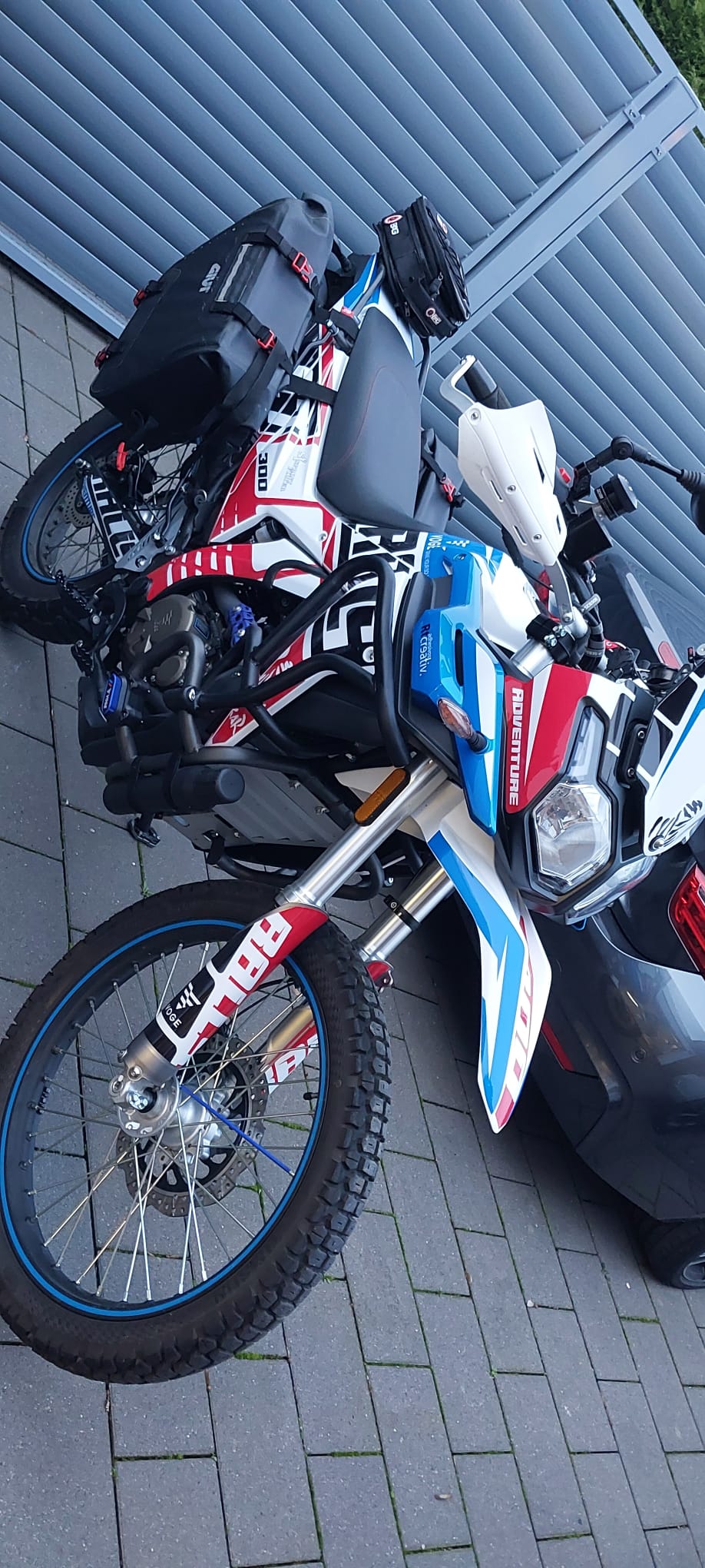

Re: 300 Rally - Erfahrungen zur Witterungsbeständigkeit?
nach zwei Jahren voller Winterbetrieb, sowie vielen Regen und Matschfahrten, kann ich bestätigen, dass das Moped von Haus aus nicht besonders gut geschützt ist. Gerade die Speichen gammeln gerne. Streusalz würde ich daher dringend abraten. Insgesamt ist der Rahmen, Motor und Anbauteile aber völlig ok und nicht schlechter als andere Produkte aus Fernost. Kunststoffteile sind NICHT durchgefärbt, da kommt gerne Lack mit beim Aufkleber entfernen. Ich empfehle sehr den Dekorsatz aus Spanien und die Versiegelung der Speichenfelgen!
