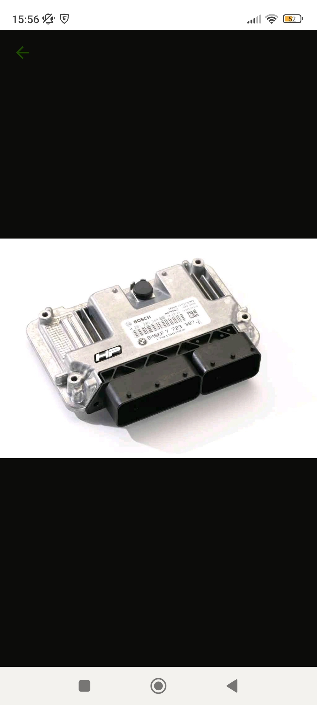

Moinsen,
Ich hatte mich auch für die 900er interessiert und hier im Forum nach einem Bild vom ECU gefragt. Wenn BMW/Loncin Motor mit Bosch ECU verbaut ist, kann man das (übrigens auch von der 900er BMW bekannte) Ruckeln in niedrigen Drehzahlen durch neues Mapping wohl beheben.
So eines sollte verbaut sein, dann müsste es gehen...Hoffe das hilft.
Alex
Alex

- Beiträge: 372
- Has thanked: 44 times
- Been thanked: 271 times
Re: Gasannahme
Hmm,
ich will Euch den Spaß an der Freude nicht nehmen, aber so ganz einfach wird sich das Problem voraussichtlich nicht lösen lassen.
Weil:
Ein BMW Händler wird euch das Mapping der 900er BMW nicht so einfach auf die Voge flashen können, selbst wenn er es wollte (was ich schwer bezweifle ...).
Die Voge wird sich gegenüber der BMW Software als Voge melden und die BMW Software sagt dann "kenn' ich nicht, mach ich nicht!"
Darum hilft nur warten und hoffen, dass Voge/Loncin das Problem kennt und den Willen hat, es zu beheben.
Ich drück' Euch die Daumen.
So lange sich die 900er nicht in nennenswerten Stückzahlen verkauft, wird Loncin da nicht viel Energie investieren.
Weil:
