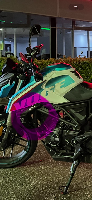

Seitlich am Tank sind LED-Streifen.
Sieht man hier ab 2:20 sehr gut:

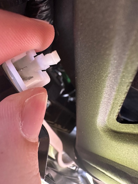

Hallo Zusammen
Die Seitlichen Led einzuschalten ist ganz einfach!
Ihr müsst auf der linken Seite, vorne hinter der Abdeckung hochlangen.
Dort findet ihr zwei Stecker nebeneinander ein weisser und ein schwarzer, die müsst ihr miteinander verbinden und dann leuten die Led‘s bei Zündung an und beim Fahren.
Lg Claudio

Hallo, bin neu hier.
Laut Händler 1 ist es in Deutschland verboten und könnte beim TÜV oder bei der Polizei Probleme geben.
Deswegen wurden viele, die dieses Jahr nach Deutschland geliefert wurden, mit Attrappen ausgestattet.
Heißt, es gibt welche, wo man nur Stecker A und B zusammenstecken muss, und welche, wo keine LEDs verbaut wurden.
Händler 2 sagt, die LEDs werden aber mitgeliefert (was Händler 1 aber abstreitet). Händler 2 prüft für mich, ob man die LEDs nachbestellen kann.
