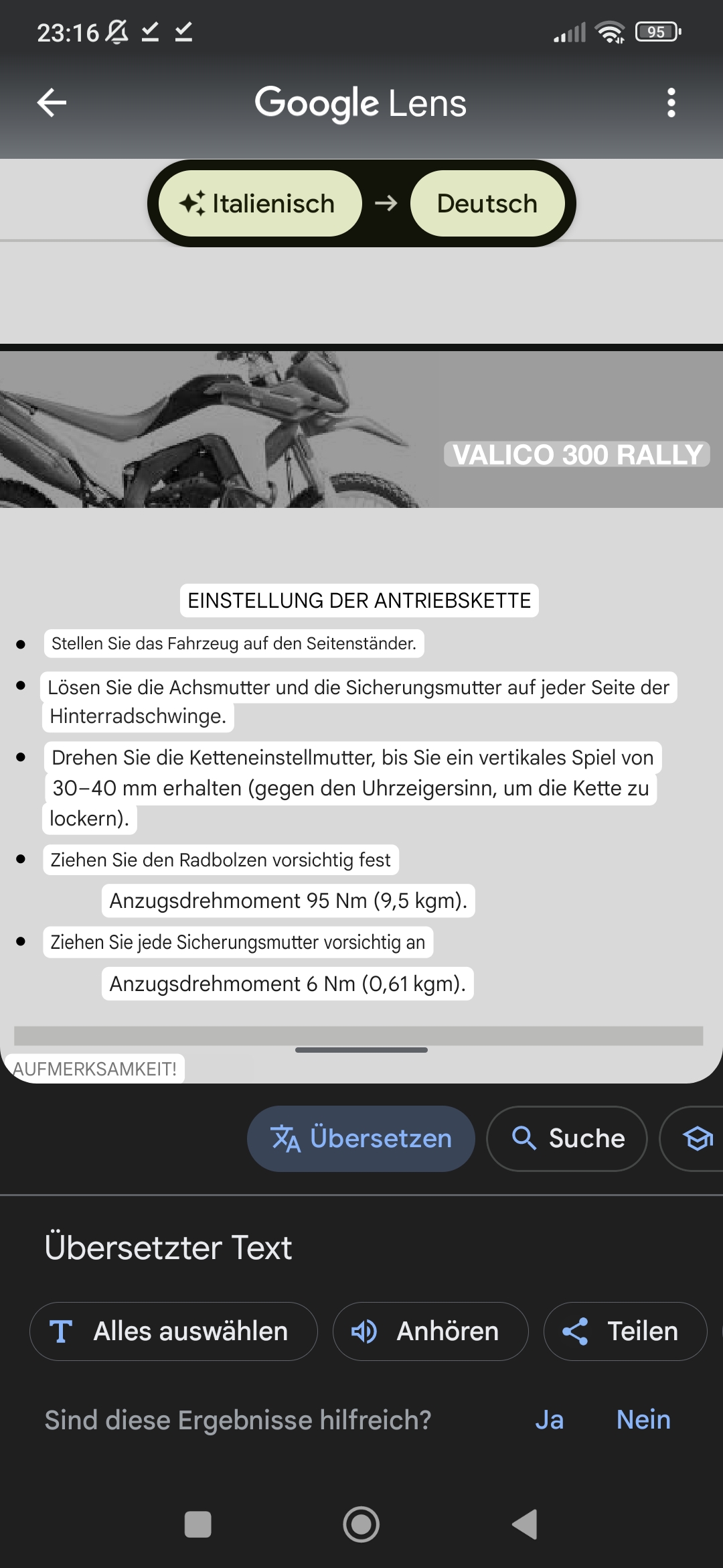

Danke für die Auskunft. Hatte ich mir schon gedacht, nach den ganzen YouTube-Videos dazu. Habe den Fehler gemacht und das offizielle Wartungsvideo von Loncin zuerst geschaut
Stimmt denn die Ausgabe daraus mit 30-40 mm?
Der Ketten-Part startet bei 1:58
Hat jemand die ganzen Anzugsdrehmomente mittlerweile als Liste? Habe aus einem anderen Video das für die Hinterachse mit 80 nm, aber ein offizielles Dokument wäre klasse.

Auf der italienischen Seite steht 95nm

30-40 mm Kettendurchhang stimmt.... Ich ziehe die Hinterachse immer mit 100 NM an, das passt schon...
Wichtig ist auch, wenn man jetzt nicht der Fachmann ist, dass das Hinterrad gerade ist, also drauf achten, dass die Markierungen an der Hinterachse gleich sind!!!
