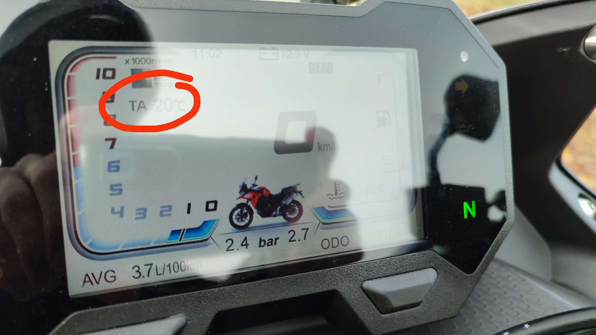

Für die Außentemperatur Anzeige hänge ich mal n Foto an ...
Bei dem was das Ding anzeigt denkt man auch nicht an Außentemperatur
bei mir sind dann auch immer noch zwischen 6 und 8 Liter im Tank.

Meine ist BJ. 2022. Aber in der Bedienungsanleitung steht davon auch kein bisschen. Hatte nämlich beim Voge Händler gefragt was das für eine Anzeige ist... Zeigte bei mir im Winter 17 Grad an bei eigentlich 0 Grad Außentemperatur. Der Händler meinte das die nur genau ist wenn die Maschine noch nicht gelaufen ist, danach bekommt der Sensor zuviel Abwärme von Motor ab. Hatte da aber noch nicht gefragt wo der sitzt...
Grüße...
Grüße...
