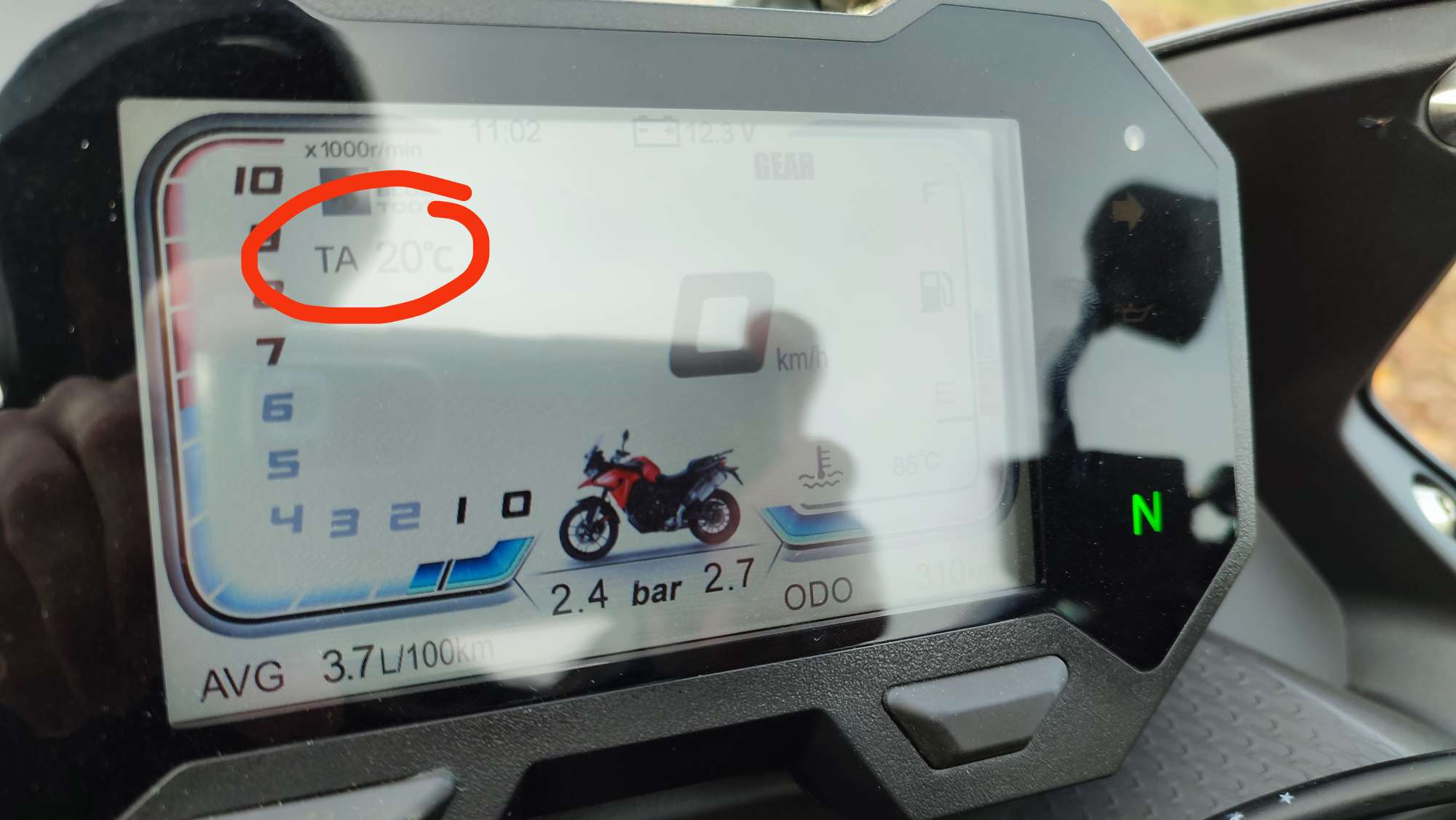

geht mir genauso, bei mir hat der Luftdruck die gleiche Differenz.
Wo wir dann schon bei Abweichungen sind... Wo ist eigentlich genau der Außentemperatursensor? Das ding ist ja mal sowas von schlecht positioniert, der zeigt nur ne vernünftige Temperatur wenn die Maschine nicht gelaufen und kalt ist.
Und der Tanksensor könnte auch nachgestellt werden... :roll:
Fragen über Fragen... aber ich denke da werden wir mit leben müssen...

Supermoto86 hat geschrieben: Mittwoch 7. Juni 2023, 06:42 Wo ist eigentlich genau der Außentemperatursensor?
Die hat ein Außentemperatursensor ? :shock: Wo sollte denn die Anzeige dafür sein ?

Beitrag von Supermoto86 » Freitag 9. Juni 2023, 09:55
Hallo Stephan,
bei mir sind dann auch immer noch zwischen 6 und 8 Liter im Tank.
Für die Außentemperatur Anzeige hänge ich mal n Foto an ...
Bei dem was das Ding anzeigt denkt man auch nicht an Außentemperatur :lol:

Supermoto86 hat geschrieben: Freitag 9. Juni 2023, 09:55 Hallo Stephan,
WTF :shock: ? An dieser Stelle ist nichts bei mir.

Habe gerade mal in meiner Bedienungsanleitung nach geschaut, in Rubrik Tacho/Anzeigen wird nichts an dieser Stelle gezeigt oder erwähnt.

Bei mir ist da auch nichts... interessiert mich aber, ob man da etwas aktivieren kann...

Meine ist BJ. 2022. Aber in der Bedienungsanleitung steht davon auch kein bisschen. Hatte nämlich beim Voge Händler gefragt was das für eine Anzeige ist... Zeigte bei mir im Winter 17 Grad an bei eigentlich 0 Grad Außentemperatur. Der Händler meinte das die nur genau ist wenn die Maschine noch nicht gelaufen ist, danach bekommt der Sensor zuviel Abwärme von Motor ab. Hatte da aber noch nicht gefragt wo der sitzt...
Grüße...
