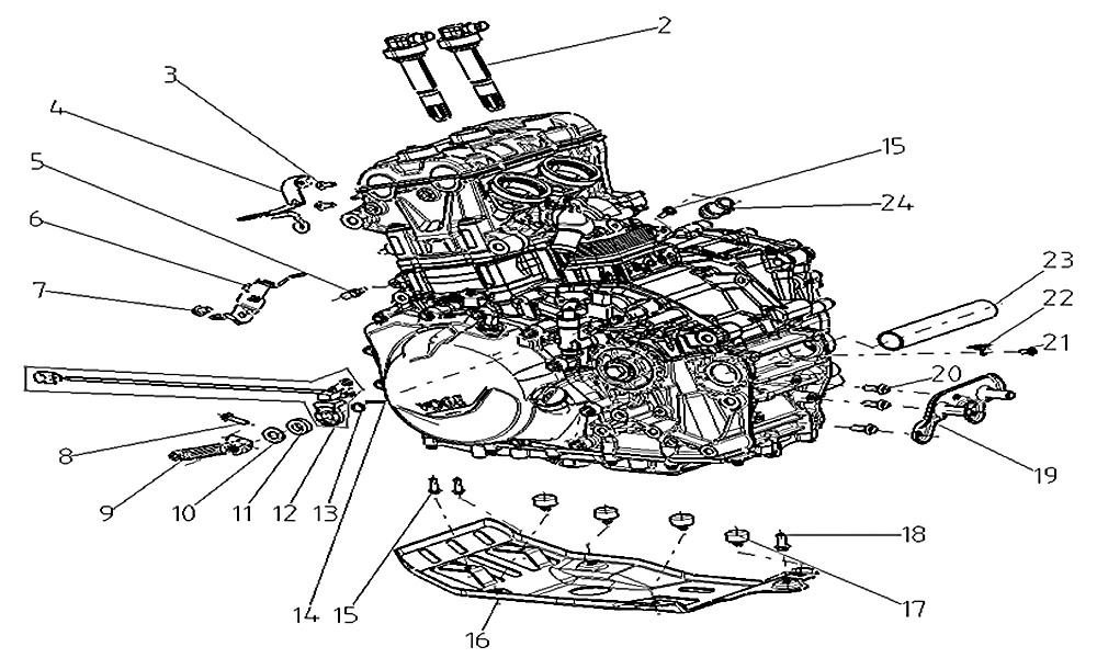

- Beiträge: 1508
- Has thanked: 493 times
- Been thanked: 572 times
Re: Quickshifter
Ihr sucht den Sensor Quickshifter, Explosion Zeichnung hilftBlackKnight25 hat geschrieben: ↑Sonntag 10. November 2024, 14:39 Die Probleme die hier angesprochen werden, hatte ich schon vor 20 Jahren mit Suzuki Rennmaschinen. Nur da war das Problem, dass es da noch kein Quickshifter und den anderen Spielkram gab. Gänge ohne Kupplung hochladen geht mit jedem Motorrad. Vielleicht hat die Voge ja garkeinen Shifter. Ich habe den bei der Probefahrt auch nicht gefunden. auf der linken seite. Ist bestimmt versteckt.
Nummer 12 ist er.... kostet 143,34 Euro Bestellnummer: VO-2841251 BV5441
