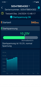

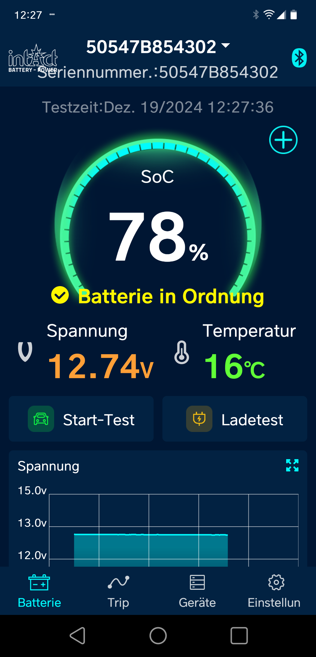

Beitrag von Rumpelstilzchen » Dienstag 31. Dezember 2024, 13:33
Ich habe mir das Teil gekauft, da meine Batterie in knapp 1 Woche von 100 auf 66% fällt. Keine Verbraucher erkannt, Sitzbank geschlossen, etc.
Mir hilft das Teil. Soll jeder selbst entscheiden ob er sowas braucht oder auch nicht.
