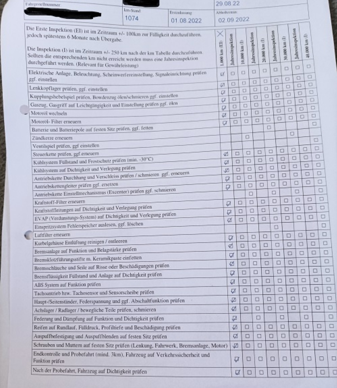

Hallo weiß jemand wann die Ventile bei der 500r eingestellt werden sollen oder müssen. Vielen Dank für eure Hilfe.👍

Servus bei 10000 km.
Lass dir doch den Wartungsplan von deinem Händler geben.
