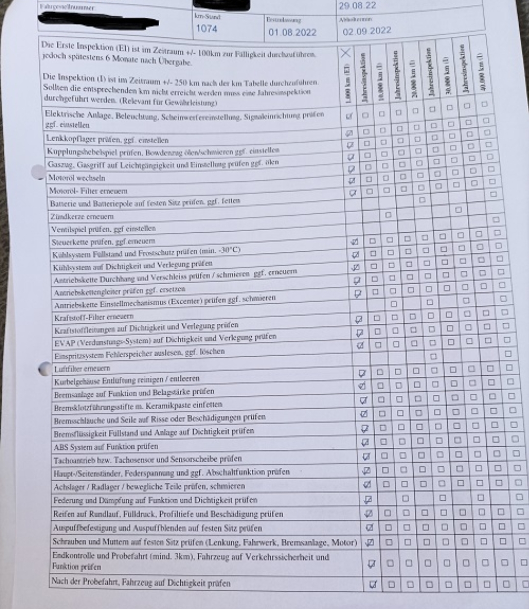

Hallo weiß jemand wann die Ventile bei der 500r eingestellt werden sollen oder müssen. Vielen Dank für eure Hilfe.

Servus bei 10000 km.
Lass dir doch den Wartungsplan von deinem Händler geben.
