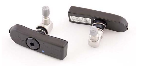

Für mich macht es mit dem Schlauch keinen Sinn da ein innenliegender Sensor doch recht groß ist. Wie sollen die den Sensor in den Schlauch bekommen ?
Beispielbild:

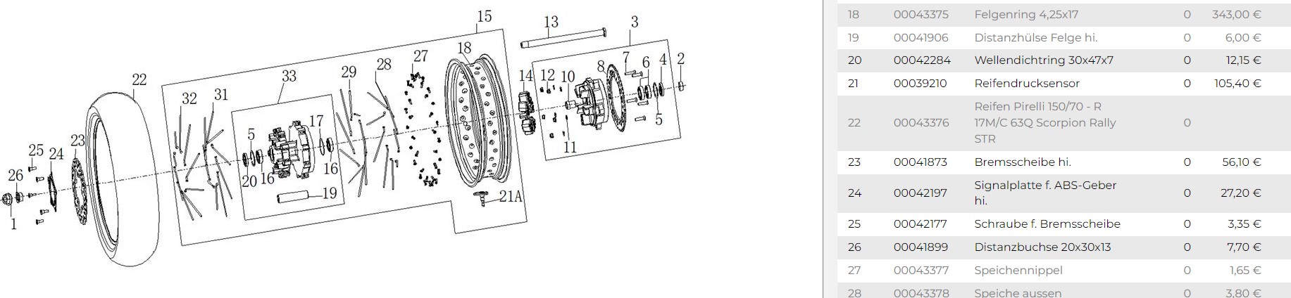

Auch Voge scheint lt. der Explosionszeichnung/Ersatzteileliste einen solchen zu verwenden. (Pos. 21 ) Quelle: https://www.kymco-ersatzteileshop.de/d2 ... .2378_2408
Interessanterweise wird in der Ersatzteilliste auch kein Schlauch aufgeführt.
Beispielbild:

also ich würde davon ausgehen dass die Felgen schlauchlos sind. Die Felgen meiner KTM sind gleich aufgebaut haben aber auch einen Aufdruck "Tubeless".
Den konnte ich auf den DSX Felgen zwar nicht finden, aber aufgrund der Ersatzteilzeichnung würde ich sagen das dort keine Schläuche passen, allein wegen der Reifendruckventile. Schläuche sind gar nicht aufgeführt!
