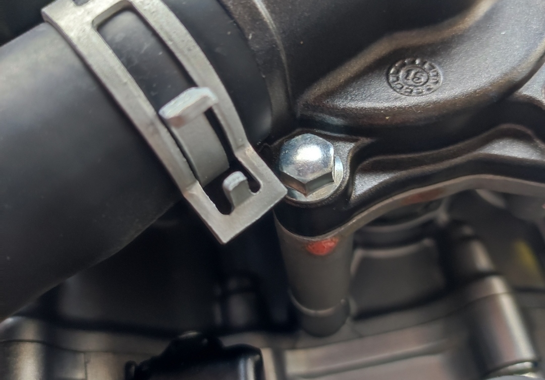

Hier nochmal Bilder der Undichtigkeit......
