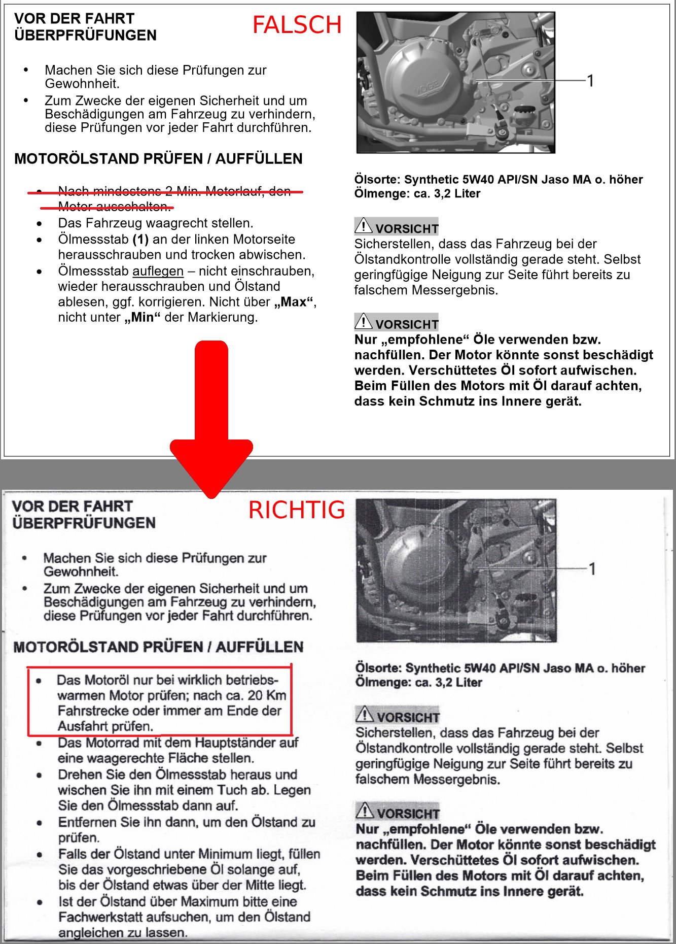

Mein Voge-Händler, MEZ Bumb, informierte mich heute, dass sich in der Bedienungsanleitung zur DS900X ein Fehler eingeschlichen hat: Der Ölstand muss bei hinreichend warmem Motor gemessen werden, das war zuvor falsch beschrieben:
Falls euer Händler euch das nicht mitteilt, erfahrt ihr es vielleicht zumindest auf diese Weise.
PS: Wer die Bedienungsanleitung aufmerksam liest, wird vermutlich auch noch andere Schmankerl entdecken (z. B. auf S. 47: "Um die Geschwindigkeit möglichst schnell zu verringern, zusätzlich zum Zudrehen des Gasgriffs die beiden Handbremshebel ziehen." - autsch!).

Wenn bei einem Neufahrzeug nicht einmal das Licht richtig eingestellt ist, kann man sich natürlich fragen, was sonst noch so ungeprüft blieb... Sehr unschön!
Falls jemand betroffen ist und das selbst machen möchte - Herr Bumb hat ein Video dazu gemacht.

Da bin ich aus der Voge Betriebsanleitung leider auch nicht schlau geworden. Habe dann in der von der BMW F900GS geschaut, da spricht man nur von aufsetzen.

In der Voge-Anleitung steht ebenfalls "aufsetzen" (nicht reinschrauben) - ist oben verlinkt ("richtig/falsch").
Wie füllt ihr das Öl in die Öffnung, ohne dass alles daneben geht oder man versehentlich zu viel reinkippt? Trichter? Messbecher? Ich habe leider kein "Gefühl" (sprich: Wissen), wieviel ml Öl welche Veränderung ausmachen (also: wie viel ml sind es von ganz leer zu ganz voll, aber noch okay). Björn schreibt ja, dass es von Min bis Max 500 ml sind - das ist im Eigenversuch ermittelt, oder stand das irgendwo?

OK. Ich wußte nicht was die mit "Auflegen" meinten.
Zum Nachfüllen, ich hab nen kleinen Trichter, bei Polo oder Louis, mir mal geholt.
Ich mach das immer nur Schluckweis und Kontrolliere dann wieder. Immer so 50 - 100ml Schritte.
Aber der Meßstab lässt sich Blöde Ablesen, finde ich. Vielleicht wird es ja besser, wenn das Öl Dunkler wird.

Ich finde ihn auch nicht besonders gut ablesbar; eine der beiden Seiten einen Tick besser als die andere, aber insgesamt auch da für mich eher "interpretieren" (schätzen) als messen.

Wenn ich mich recht erinnere, habe ich einmal von Minimum zu Maximum aufgefüllt und das war dann 5dl. Es wird nicht so schlimm sein wenn es etwas mehr Öl im System hat. Problematisch wird es erst wenn das Öl bzw der Kurbeltrieb das Öl Punscht. Da kommt es zum aufschäumen und dann ist Luft im Öl, was dem Druck nicht zugänglich ist. So werden die Lager nicht mehr ordentlich mit Öl versorgt und können anfressen. Wenn der Stand zwischen dem Min-Max ist, ist alles paletti.
